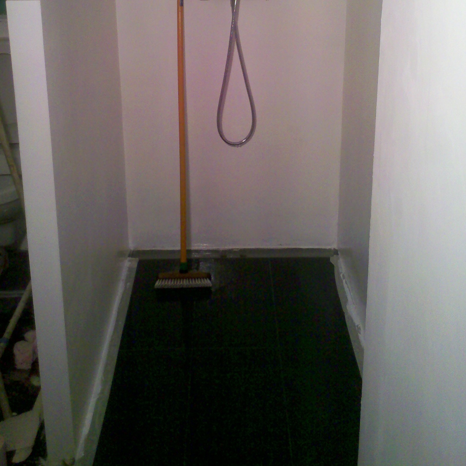

J'ai un soucis d'étanchéité dans ma douche italienne (quelle surprise me direz vous ;) )
Je pensais donc m'en sortir avec une couche ou deux de fibre / résine remontant sur les bords (environ 10cm) et venant en même temps coiffer les bords du caniveau d'évacuation, mais quelques questions font surface:
- polyester ou époxy?
- quelle fibre
- est-ce que la colle carrelage tiendra dessus?
- quelle souplesse résiduelle?
Précisions : le fond de la douche est en CP
les cloisons sont en Fermacell (gypse+cellulose)
raccords sols cloisons en simili Sika blanc (marque Bostik, vendu chez LM)
le caniveau est en PVC, mais bon, ce n'est pas le plus important!
Merci d'avance

Etant donné les divers matériaux à recouvrir, il vaudrait mieux partir sur un système époxy. Primaire d'accrochage sur les cloisons si elles sont poreuses, sur le CP évidemment et ensuite une ou deux couches de stratifié résine époxy avec tissu de silionne. Et sur le PVC qui est auto-démoulant ça sera plus accrochant, il faudra le poncer grossièrement.
L'époxy n'est pas souple mais le carrelage non plus !
Pour le collage, masticolle époxy ou moins bien un produit de collage pour carrelage à base époxy.
Voilà pour une première approche, si cela peut vous convenir on vous donnera les références produits et des détails sur le travail à réaliser.

Donc, du silionne (j'ai cherché un moment pour trouver ce que c'était !!), fibre fines de verre, c'est ça?
De l'époxy
De la colle kivabien...
La douche fait 1m50 x 90cm, et il faudra remonter d'au moins 10cm sur les bords...
Le fond de la douche est en CP wisaform poncé, les cloisons en Fermacell (gypse et cellulose).
Le carrelage en carrelage (sisi :D ), imitation ardoise, mais je me rappelle plus du vrai matériaux...
Voili voilou...
V +
Et merci ;)

pour pouvoir faire les remontées de 10 cm, il te faut faire les joints congés auparavant.... :?
Ensuite, il te faut
du primaire phase aqueuse: http://www.boutique.resines-et-moulages ... 05-kg.html" onclick="window.open(this.href);return false;
de la résine époxy:http://www.boutique.resines-et-moulages ... ndard.html
de la silionne 300:http://www.boutique.resines-et-moulages ... msup2.html
Pour coller le carrelage, une colle adaptée (voir celle là : tu peux coller et faire tes joints de carrelage avec) ICI
(nous n'avons pas de produits vraiment adapté à cette utilisation) :oops:
Pour les joints congés, le mastic époxy de garnissage serait le plus simple je pense.
http://www.boutique.resines-et-moulages ... itres.html" onclick="window.open(this.href);return false;
Il te faut l'appliquer à la spatule, puis venir le "mettre en forme" d'arrondi à l'aide d'une forme découpée dans du plastique (couvercle de seau de peinture par exemple) ou d'un tuyau PVC petits diamètre (préalablement passé au diluant époxy pour que le mastic n'y reste pas totalement collé)
http://www.boutique.resines-et-moulages ... litre.html" onclick="window.open(this.href);return false;
