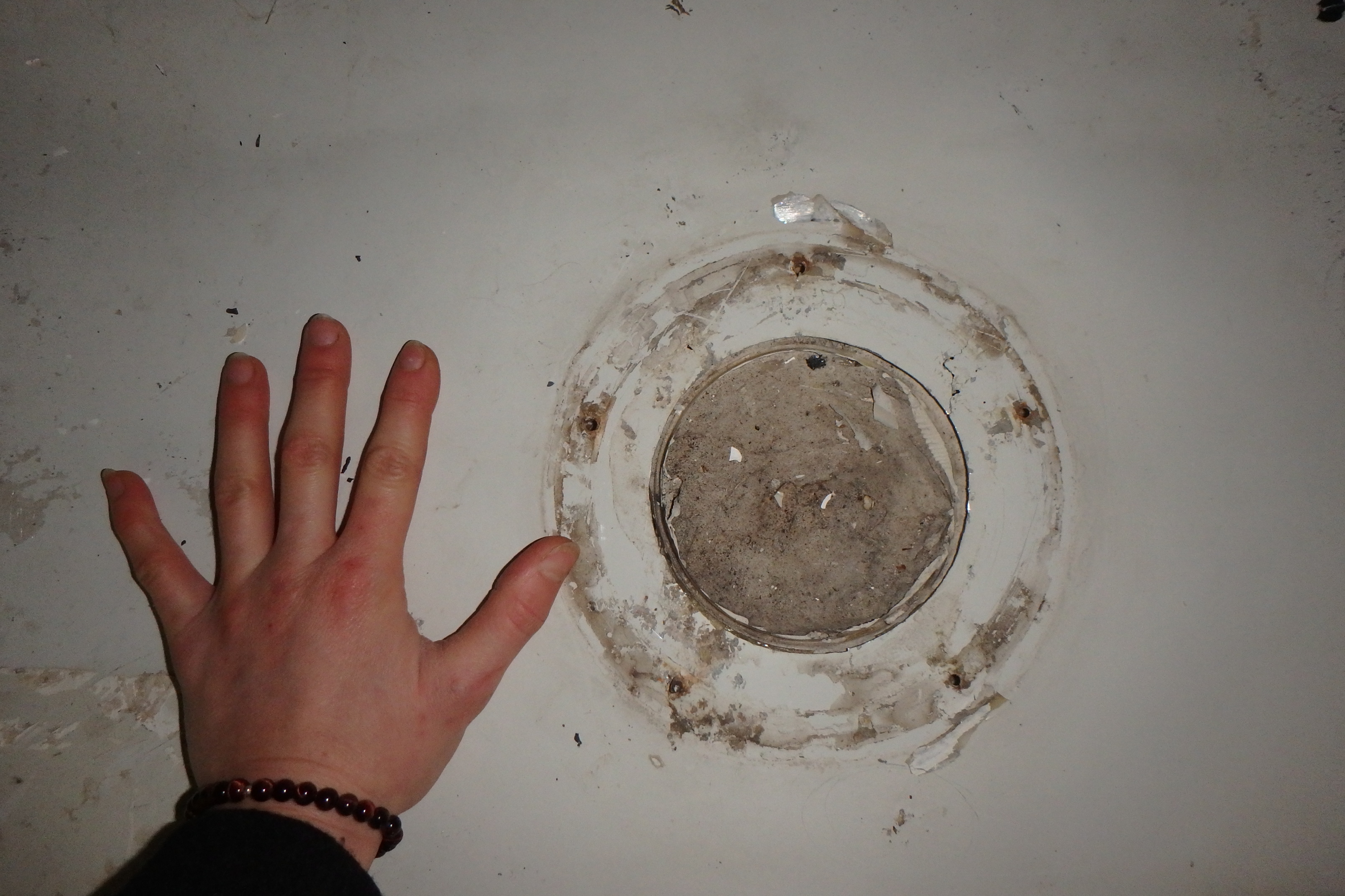

Bon voila j'ai mis le camping-car à l'abri , je vais donc pouvoir commander mon matos, encore quelques questions, j'ai à reboucher deux sorties d’aération condamnées d'environ 10-15cm de diamètre, déjà mastiquées par un ancien propriétaire, quelle préparation dois-je faire dessus avant de stratifier (cf photo
aeration condamnée
aeration condamnée

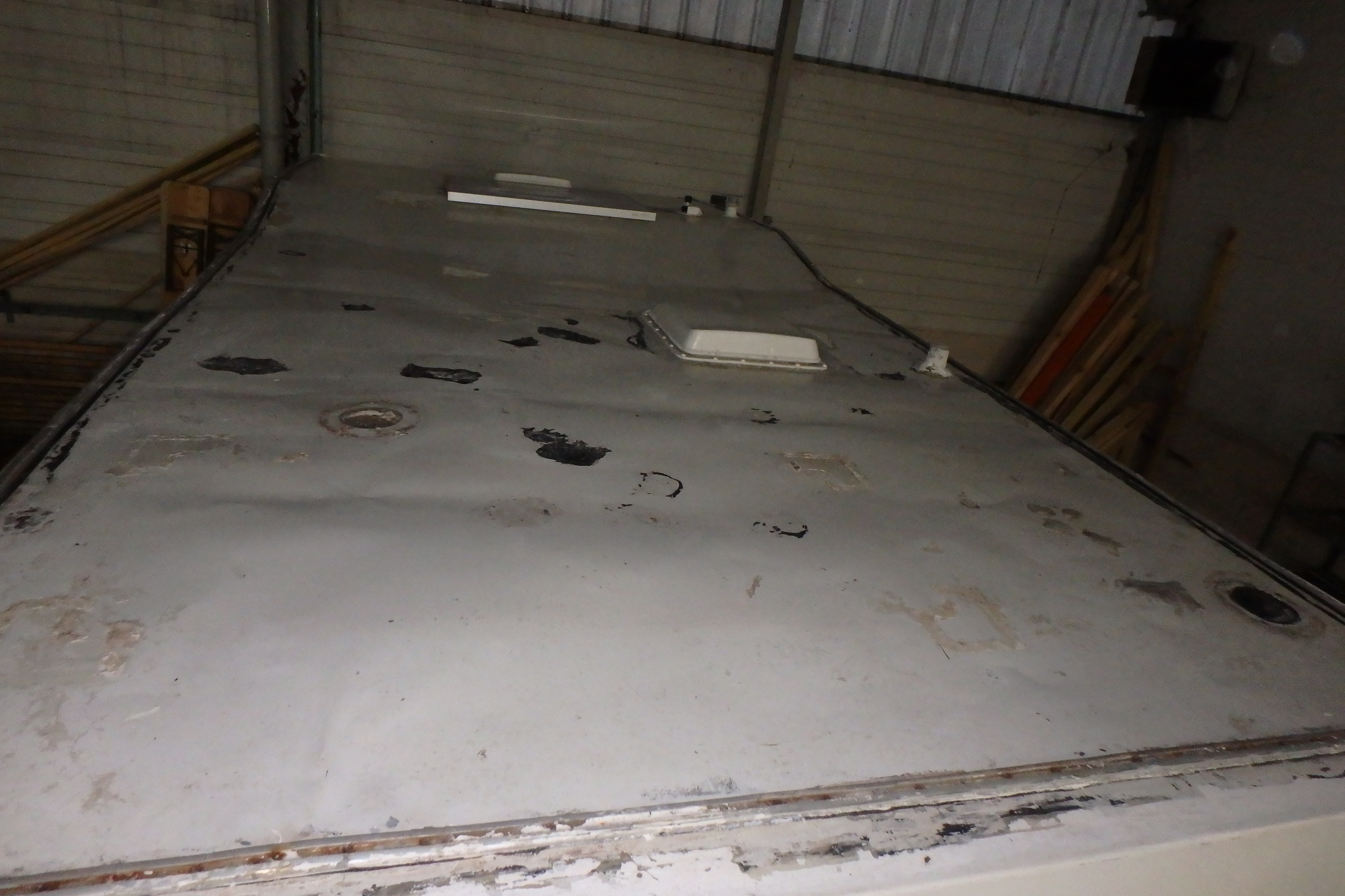

le toit que je vais décaper avant de stratifier

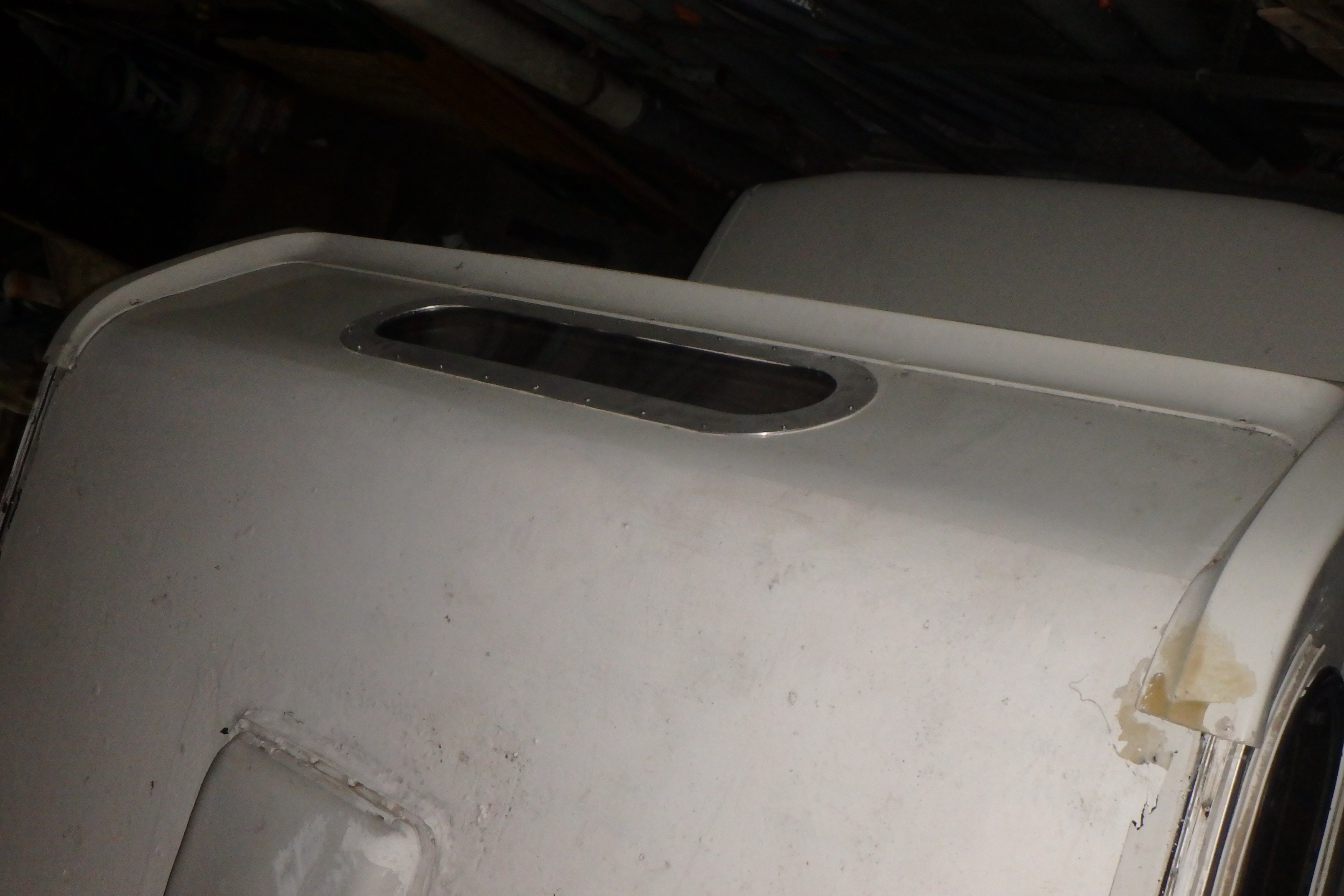

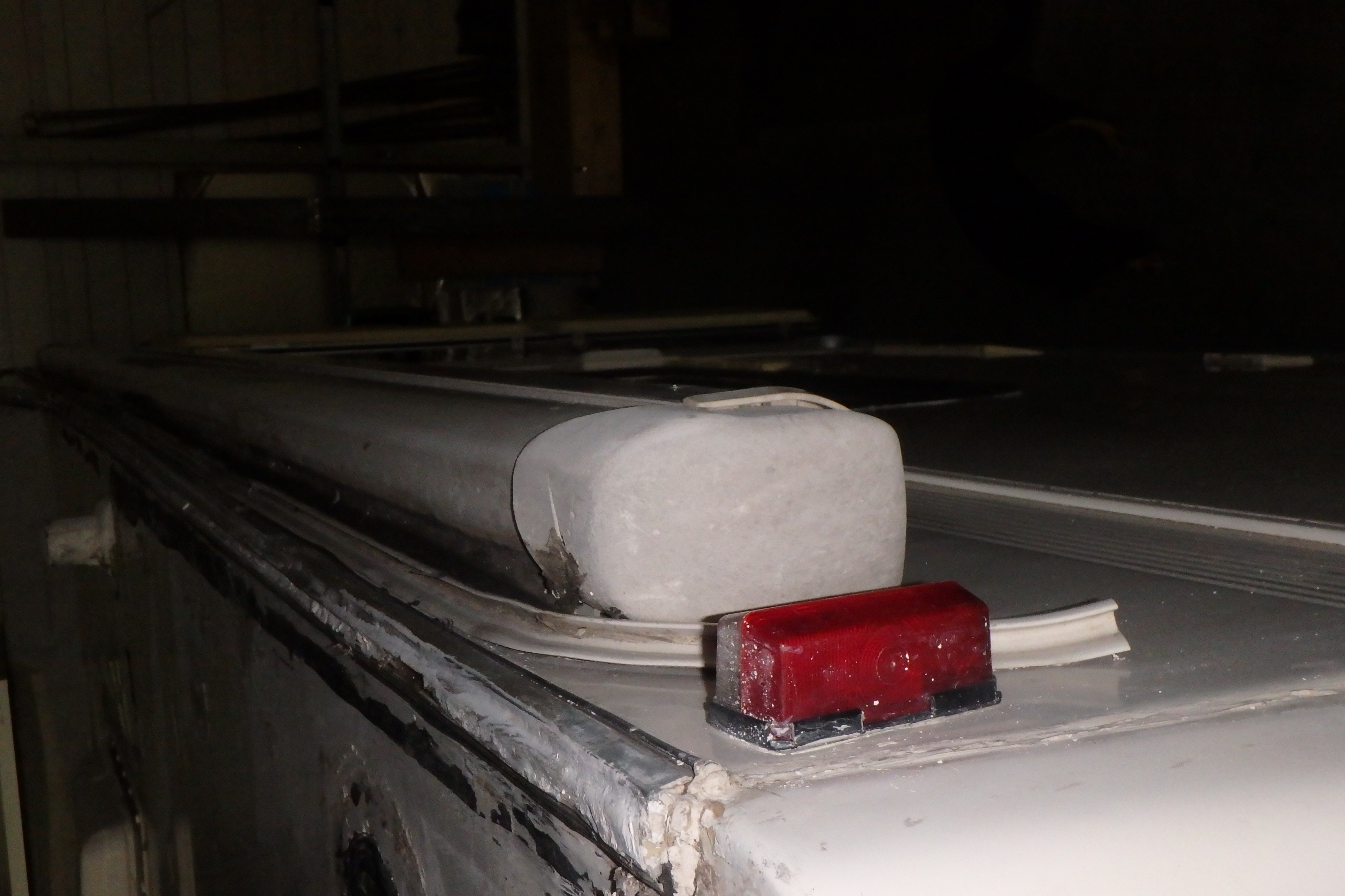

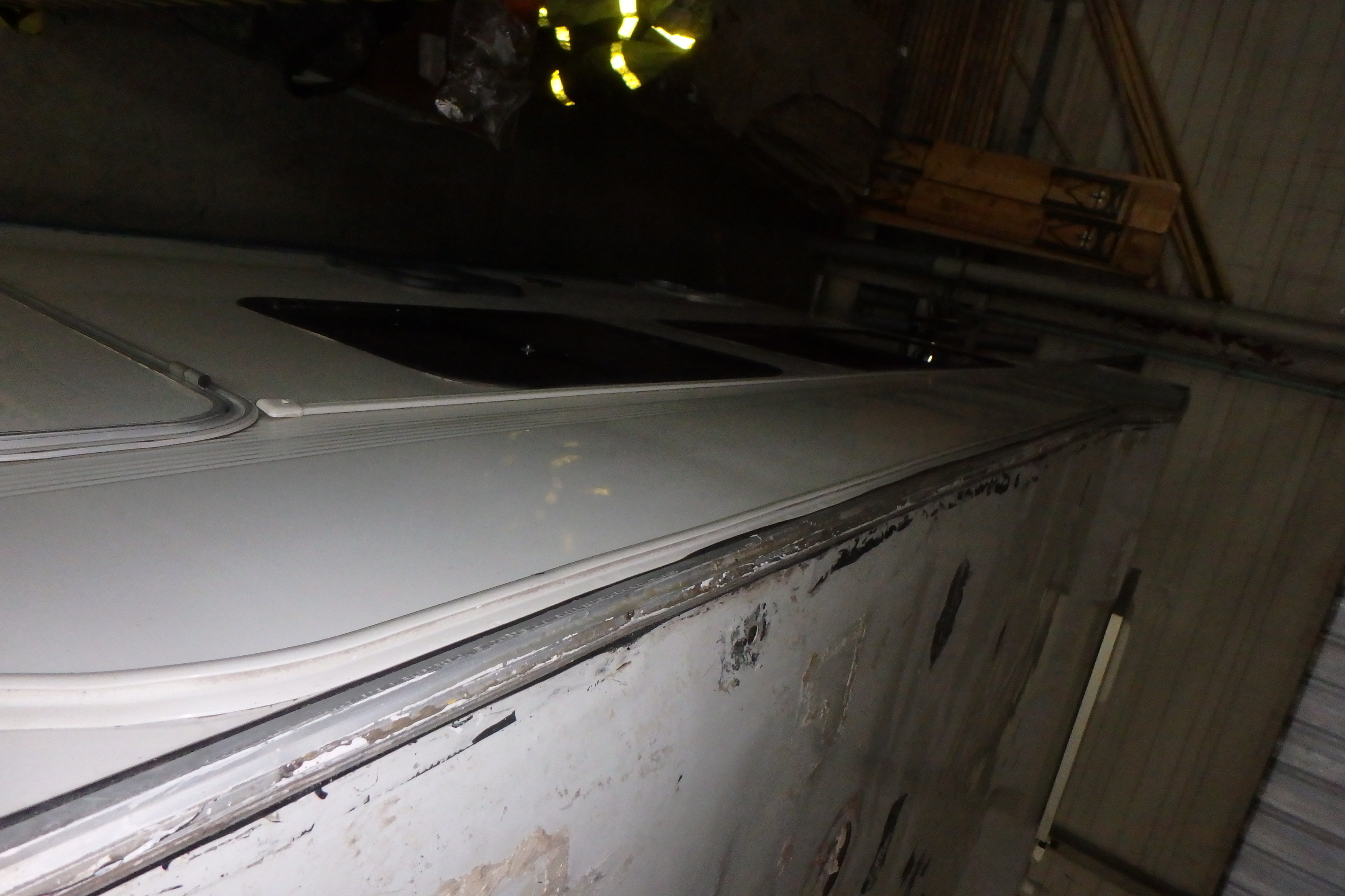

). Est ce que c'est mieux que je retire les lanterneaux pour stratifier (j'imagine que oui mais je demande... :oops: )? De plus il faut que j'englobe les angles dans cette nouvelle "coque", et donc que je déborde sur les cotés, seulement il y a une gouttière très proche de l'angle (Cf photo
angle et gouttière, comment faire le débord?
angle et gouttièrecomment faire le débord?
), vous, comment feriez-vous? Et la tôle alu n'étant plus solidaire du contreplaqué, elle gondole et "ploc et déploc" quand je me déplace sur le toit, est ce qu'il faut que j'arrive à l'immobiliser le temps des travaux? Et Comment...? Rivets, visses, autres? Il y a également un peu de coque plastique à inclure sous la résine (arrière du CC et retour du cache de la capucine, la résine commencera juste au dessus de la baie de la capucine

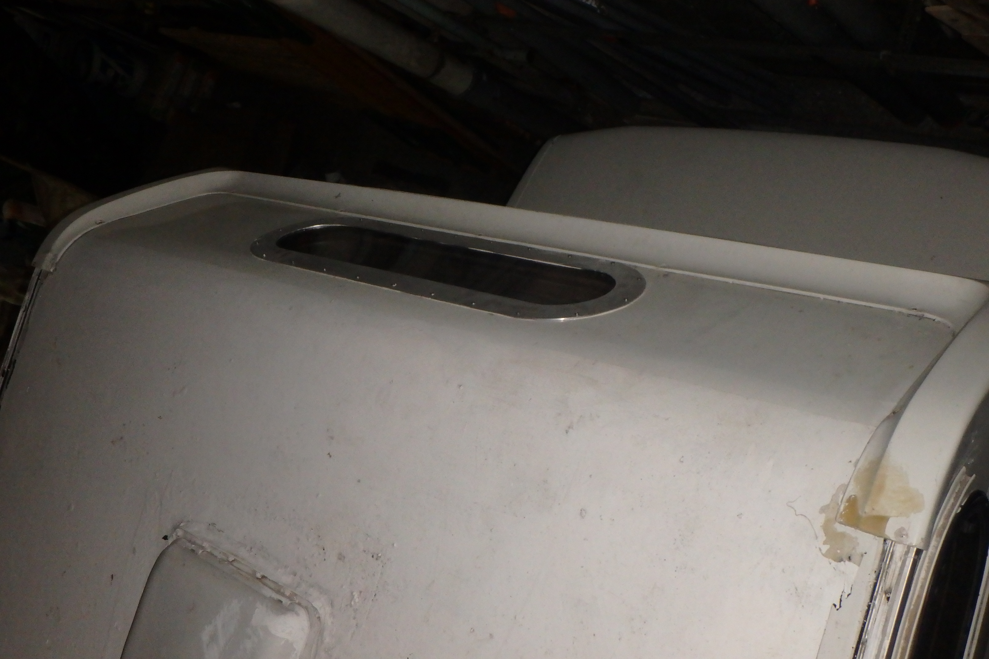

retour du cache plastique de la capucine
) cela ne pose pas de problème d'adhérence? Si je parvient à faire tout ça correctement, quelle sera la résistance de mon nouveau toit (2 couches de sillione 200g/m2 dans résine époxy) et son épaisseur approximative? Je pourrais à nouveau monter sur le toit sans étayer? Merci pour votra aide précieuse!

Houla… j'imaginai pas qu'il soit si abimé ce toit ; l'alu tout bosselé ça va être une galère noire à stratifier car dès que ça bougera les tissus en cours de stratification vont se décoller du support.
Vous pourriez ôter cet alu très dégradé et stratifier directement sur le CP qui est en dessous. Ça vous simplifierait grandement la tâche ainsi que le coût de l'opération.
Vous pourriez stratifier avec une résine polyester isophtalique et du mat de verre bien plus facile à travailler qu'un procédé époxy, le coût serait moindre et aucun soucis pour ensuite marcher dessus, il suffit de mettre le nombre de couches suffisantes de mat, qu'en pensez-vous ?
Lucie a écrit :……j'ai à reboucher deux sorties d’aération condamnées d'environ 10-15cm de diamètre, déjà mastiquées par un ancien propriétaire, quelle préparation dois-je faire dessus avant de stratifier
Il faut que ça soit lisse et sans trous donc ponçage et mastic

Lucie a écrit : De plus il faut que j'englobe les angles dans cette nouvelle "coque", et donc que je déborde sur les cotés, seulement il y a une gouttière très proche de l'angle
Il faut la démonter, faire vos retours puis la remonter avec le même procédé que votre lanterneau.
Lucie a écrit : Et la tôle alu n'étant plus solidaire du contreplaqué, elle gondole et "ploc et déploc" quand je me déplace sur le toit, est ce qu'il faut que j'arrive à l'immobiliser le temps des travaux? Et Comment...? Rivets, visses, autres?
Et oui il faut qu'elle cesse de bouger, c'est pourquoi je vous ai fais la suggestion ci-dessus. L'immobiliser dans l'état où elle est me parait assez illusoire mais sans vraiment voir, je peux me tromper.
Lucie a écrit :Il y a également un peu de coque plastique à inclure sous la résine (arrière du CC et retour du cache de la capucine……cela ne pose pas de problème d'adhérence?
Ça dépend de quel "plastique" il s'agit ; si c'est un stratifié; pas de soucis vous poncez jusqu'à revenir à la fibre de verre et vous stratifiez en neuf par dessus.
