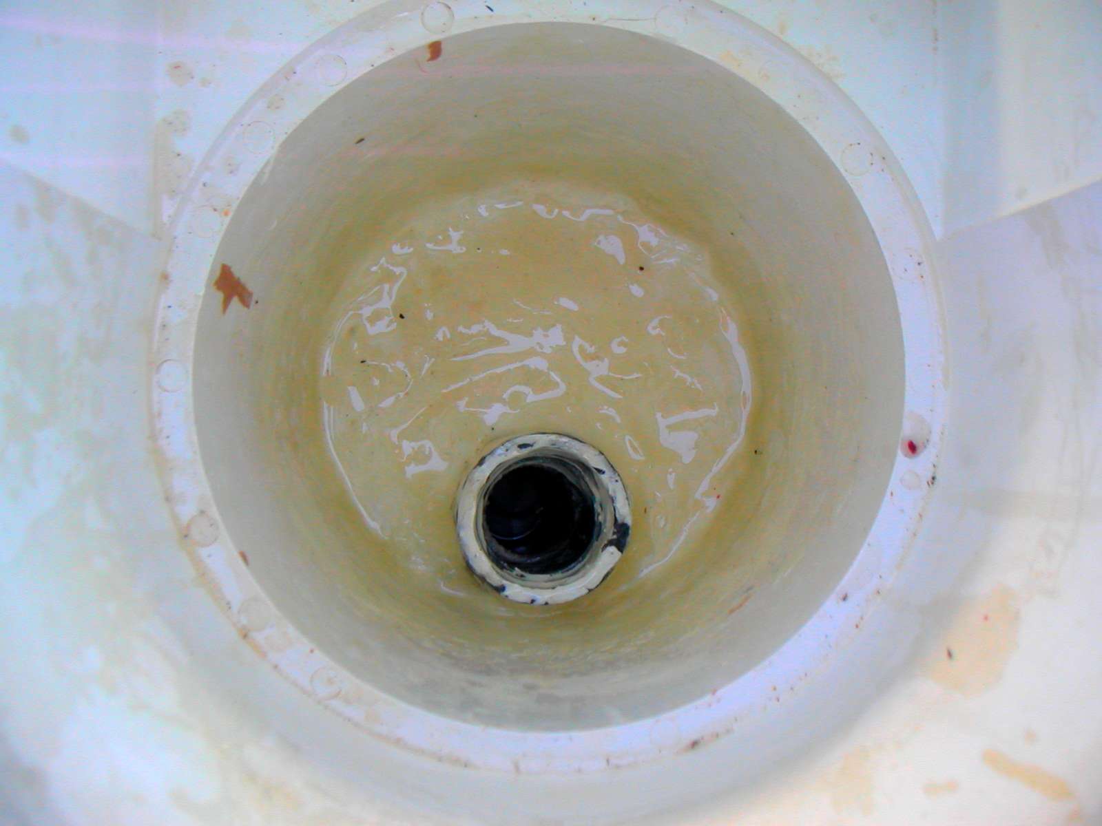

bonjour isatis,
Et bien en fait, j'ai enlevé tout le statifié pour le refaire aujourd'hui car j'ai fait un mauvais mélange résine durcisseur, j'ai fait le mélange a la balance avec le ratio des volumes donc grosse frayeur. Je suis revenu aujourd'hui sans espoir et a mon grand bonheur ça avait complètement polymérisé.
J'ai donc tout recommencé, ponçage, décapage, grosse préparation du silione et je croit d'ailleurs que cette etape est cruciale car la je doit dire que je suis content de moi, moins de 2 h tout compris pour un résultat qui me convient :
Il n'y a plus qu'a attendre que ça sèche :)
Messages : 10023
Re: Etanchéité, fuite dans un skimmer déja réparé
Pour un travail dans un recoin pas facile, ça a l'air bon. Oui attendez le plus possible avant de mettre en eau.
