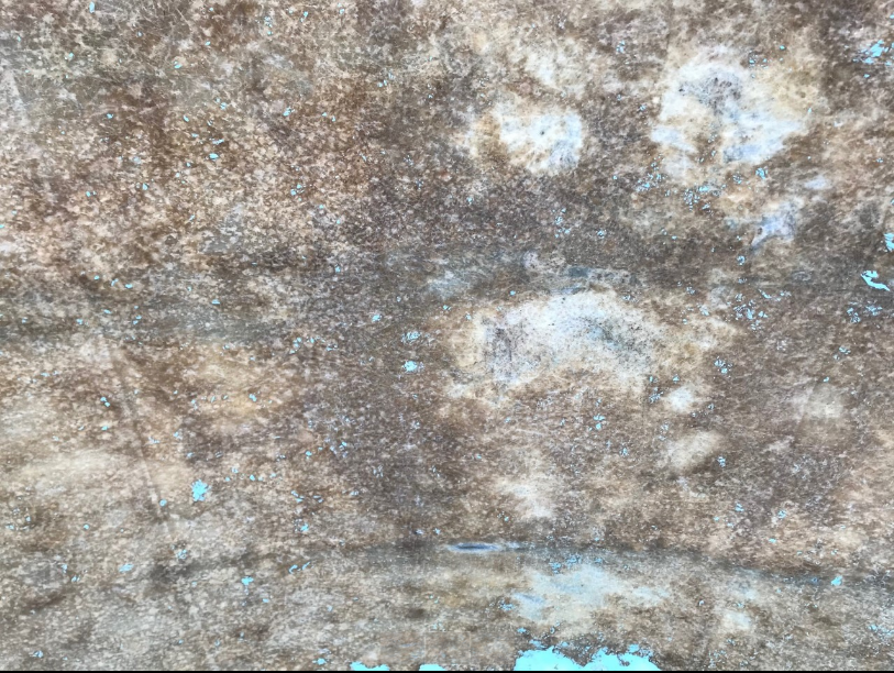

Bonjour Isatis ,
Ponçage effectué à 70% .
Je te joins quelques photos "litigieuses" , quelques petites parties ou il n y a plus de résine ( le mat de verre à nu ) .
Devrais-je faire quelques choses de spécifiques sur ces zones ( réparations ou autre ), ces zones n'éxcédent pas plus de 5 cm2 ?
Certains endroits sonne creux ( la résine n'adhère plus au béton ) , que devrais-je faire également ?
Messages : 10045
Re: Ponçage piscine béton recouverte de gel coat
Tous les endroits décollés ou ne contenant plus de résine doivent être poncés pour revenir au béton puis re-stratifiés avec du mat 450 et de la résine polyester isophtalique.
Vous devez poncer autour des endroits à réparer en faisant un biseau large de façon à effectuer un bon recouvrement entre les parties saines et les parties à réparer.

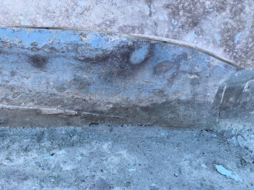

lauraetdavid a écrit : lun. 29 mars 2021 20:41J'ai également besoin de ton avis sur ce point : le bas de presque toutes les parois présente une légère fissure dans le beton ( fissure à la scission entre la paroi verticale et le sol ) , cette fissure à fait bouger le stratifié ( qui sonnait creux ) et m'a donc obligé à disquer toute une bande ( toute fin de la paroi verticale et debut du sol ) sur presque toute la piscine où je dois re stratifier .
Comment éviter que le stratifié ne bouge à nouveau ? On me dit que j 'aurais encore le même problème à cet endroit ....
Bon réflexe pour le décapage, il ne faut jamais qu'il y ait des décollages du stratifié sur le béton.
Par forum interposé, il est difficile de répondre avec justesse mais il me semble que c'est le béton du radier qui a bougé dès la construction et ne bougera plus.
Une ou deux photos bien explicites, c'est possible ?

Messages : 10045
Il me semble bien qu'effectivement c'est le béton qui a bougé ou qui s'est dégradé par l'apport d'humidité de l'extérieur du bassin.
Soit vous faites un bouchage ragréage avec un produit du bâtiment, soit vous devez boucher avec un mélange résine polyester catalysée + fibres coupées + microfibres de cellulose.
Il ne faut pas qu'il y ait des trous, des marques de meuleuse, etc. sur la surface à refaire, tout doit être le plus lisse possible là où vous devez re-stratifier.
Il faut également que vous ponciez en biseau les endroits où vous avez découpé l'ancien revêtement pour pouvoir faire chevaucher la stratification neuve sur au moins 15-20 cm.

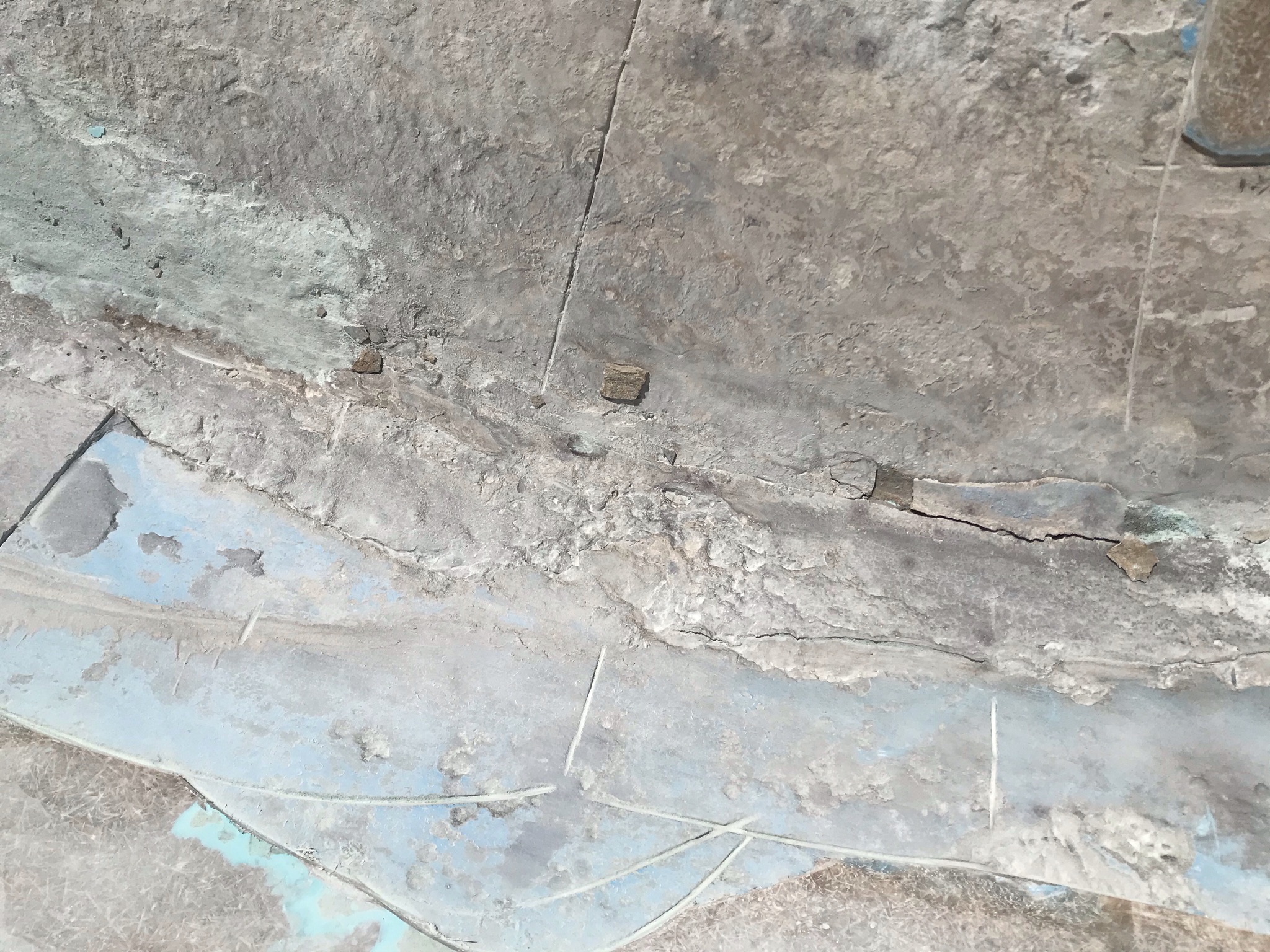

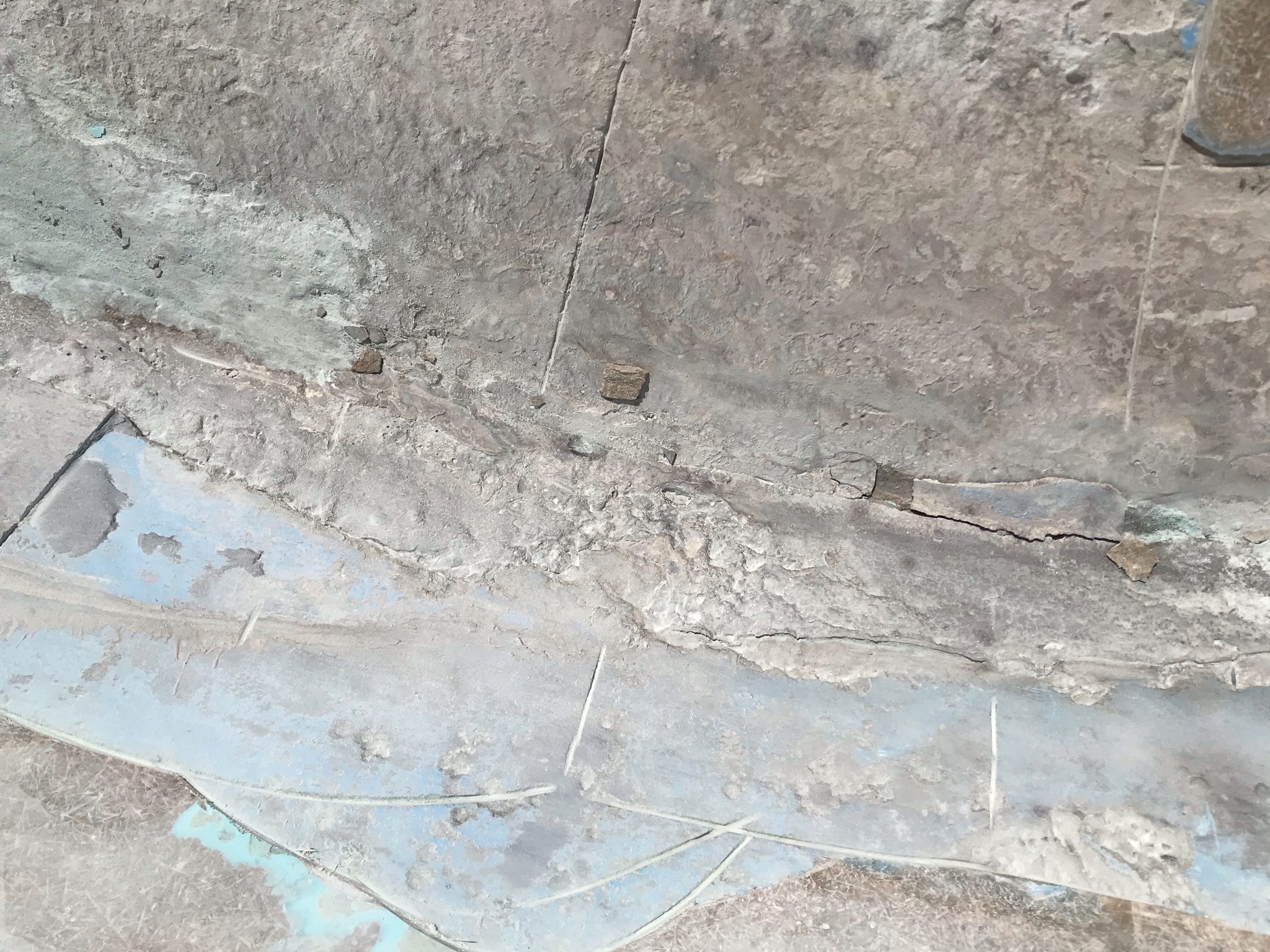

lauraetdavid
Messages : 12
Enregistré le : lun. 30 nov. 2020 17:50
Message non lu par lauraetdavid »
Merci pour tes conseils Isatis ,
Le béton est vraiment pas beau à certain endroit ...
voir photo ...
Tu me conseillerais quoi ? Je ne suis pas vraiment pour le reagreage car je doute que ça tienne ...

Messages : 10045
lauraetdavid a écrit : mar. 30 mars 2021 17:22
A vrai dire, je ne sais pas trop car à l'évidence le bassin a bougé dans le temps.
En tout cas, vous ne pouvez pas stratifier dessus en l'état, il faut faire quelque chose.
Je vais demander à un collègue de venir voir et de donner son avis sur la marche à suivre. Soyez patiente, il est moins disponible que moi.
