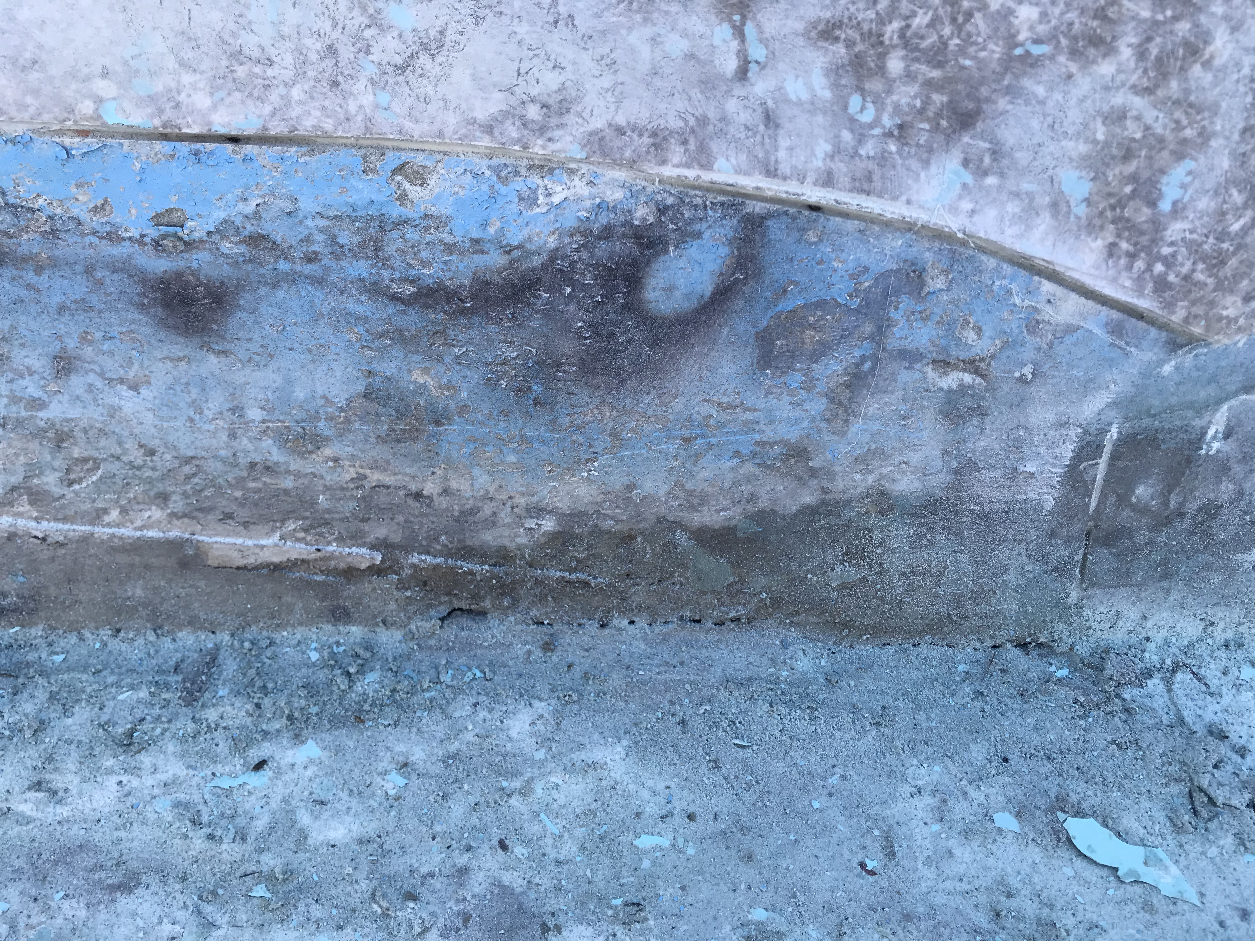

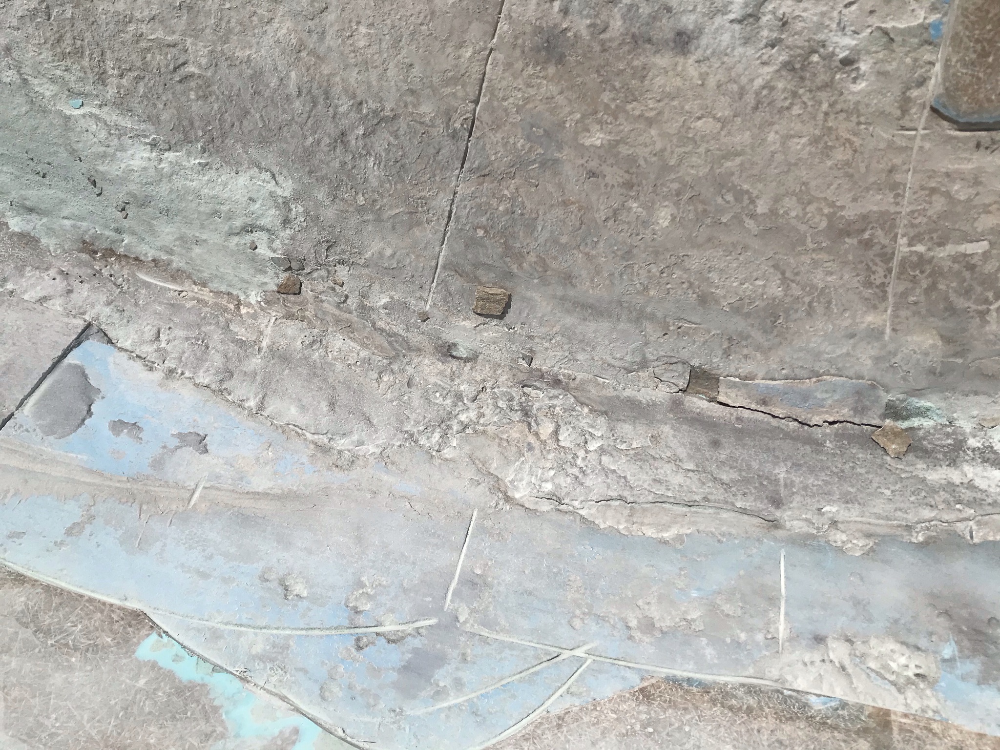

lauraetdavid a écrit : ↑lun. 29 mars 2021 20:41J'ai également besoin de ton avis sur ce point : le bas de presque toutes les parois présente une légère fissure dans le beton ( fissure à la scission entre la paroi verticale et le sol ) , cette fissure à fait bouger le stratifié ( qui sonnait creux ) et m'a donc obligé à disquer toute une bande ( toute fin de la paroi verticale et debut du sol ) sur presque toute la piscine où je dois re stratifier .
Comment éviter que le stratifié ne bouge à nouveau ? On me dit que j 'aurais encore le même problème à cet endroit ....
Bon réflexe pour le décapage, il ne faut jamais qu'il y ait des décollages du stratifié sur le béton.
Par forum interposé, il est difficile de répondre avec justesse mais il me semble que c'est le béton du radier qui a bougé dès la construction et ne bougera plus.
Une ou deux photos bien explicites, c'est possible ?

Il me semble bien qu'effectivement c'est le béton qui a bougé ou qui s'est dégradé par l'apport d'humidité de l'extérieur du bassin.
Soit vous faites un bouchage ragréage avec un produit du bâtiment, soit vous devez boucher avec un mélange résine polyester catalysée + fibres coupées + microfibres de cellulose.
Il ne faut pas qu'il y ait des trous, des marques de meuleuse, etc. sur la surface à refaire, tout doit être le plus lisse possible là où vous devez re-stratifier.
Il faut également que vous ponciez en biseau les endroits où vous avez découpé l'ancien revêtement pour pouvoir faire chevaucher la stratification neuve sur au moins 15-20 cm.

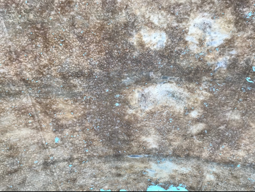

Merci pour tes conseils Isatis ,
Le béton est vraiment pas beau à certain endroit ...
voir photo ...
Tu me conseillerais quoi ? Je ne suis pas vraiment pour le reagreage car je doute que ça tienne ...

lauraetdavid a écrit : ↑mar. 30 mars 2021 17:22
A vrai dire, je ne sais pas trop car à l'évidence le bassin a bougé dans le temps.
En tout cas, vous ne pouvez pas stratifier dessus en l'état, il faut faire quelque chose.
Je vais demander à un collègue de venir voir et de donner son avis sur la marche à suivre. Soyez patiente, il est moins disponible que moi.
