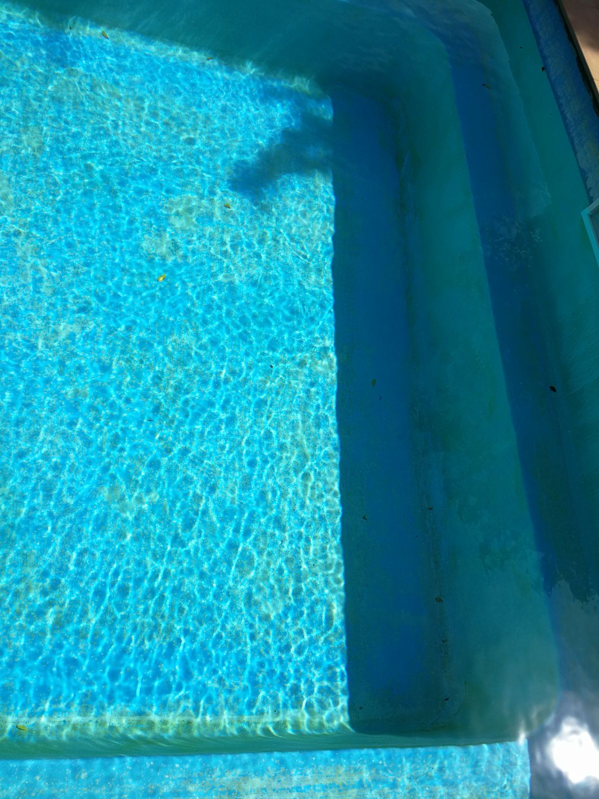

Voici quelques photos ci-dessous, et , pour répondre à la question qui m'est posée : je ne sais pas !.... Désolé, je pense que c'est une coque classique , je pensais aussi qu'elles étaient toutes en fibre de ... quelquechose .... Encore navré pour mon ignorance en la matière.
En tout cas, vérifications faites, la structure est saine (solide) mais la surface s'écaille, et c'est très moche.
La question finale : puisje, après ponçage, appliquer une couche de 'gelcoat' et une autre ( si j'ai bien compris) de 'topcoat' , sans la 'fibre de verre' ? en rénovation, en quelque sorte ?

Vous avez bien compris mais, dans l'hypothèse où votre objet est en stratifié polyester (ce que votre photo ne peut m'indiquer), le résultat sera assez moche : traces si appliqué au pinceau, peau d'orange si appliqué au pistolet. A vous de voir si cela vous conviendrait.

Donc reprenons :
- vous poncez finement votre coque
- vous nettoyez-dépoussiérez très bien
- vous passez un chiffon non pellucheux imbibé d'acétoce avant de commenter
- vous appliquez 450-500 gr/m2 de gel-coat
- après polymérisation (il reste légèrement poisseux en surface c'est normal) vous appliquez 450-500 gr/m2 de top-coat
Il faut laisser polymériser plusieurs jours avant de remettre en eau.
