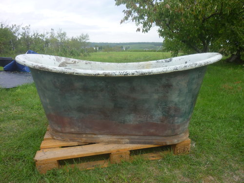

j'ai en ma possession une très vielle baignoire en fonte.
Vu l’état elle est HS la baignoire, cependant elle est plus vielle que nous tous ici et je tient à la refaire (au moins essayer).

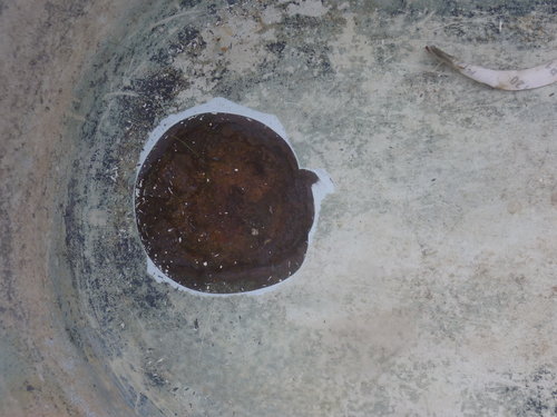

--> j'ai commencer un ponçage grain 120,160 mais l’émail est très très dur , une couche très superficiel arrive a partir suffisant pour nettoyer la surface je pense (à savoir que l’intérieur a déjà été peint en noir ce qui a taché en profondeur l'émail).
2) réparation au mastic des zone dont émail à sauté, décapage des parties rouillé.
--> ponçage jusqu’à la fonte des partie dont l’émail à sauté
--> disque abrasif , meuleuse etc... jusqu’à disparition de rouille. , un produit miracle utilisable genre acide qui ne ronge pas trop la fonte ?
3) masticage avec le mastic epoxy + poncage
--> peut être que je devrait essayer de créer des micro-rainure dans la fonte (éviter quelle soit trop lisse) pour parfaire l’accroche du mastic ?
--> finition ponçage grain 180, 220 ?
4)Préparation de la partie extérieur de la baignoire..
--> Sur l’extérieur de la baignoire demeure une ancienne peinture ou je ne sait quoi impossible à enlever (en vert sur les photos) j'ai essayer le ponçage, une poussière fine s’enlève mais je n'atteint jamais jusqu’à la fonte, le revêtement vert sent comme les anciennes peinture plomb donc je met un masque , je fait sa dehors et j’oriente la poussière loin de l'habitat.
Quel type de peinture, résine,après ou autre serait la bienvenue sur l’extérieur de la baignoire sachant qu'il n’y a presque aucune chance d'enlever ce fameux vieux revêtement de couleur vert.
j'ai remarquer aussi , que si j’enlève la rouille au niveau du sabot de la baignoire , celle ci revient assez rapidement, je recherche donc un antirouille , un produit dérouillant ou toute autre astuce pouvant faire l'affaire soit de dérouiller , soit d’éviter que la rouille ne revienne trop vite en attendant la mise en peinture ou la couche d’après.
et donc au final , la question ultime pour l’extérieur de la baignoire est :
Quel type de revêtement, peinture , résine pourrait on mettre ? toujours realpox 3000?

Re: Baignoire fonte,email > Très mauvaise etat!
Rhoooo… je suis jalouse ! Elle est magnifique votre baignoire :)
Il n'y a pas de changement depuis les réponses faites à Sterbium.
Si vous souhaitez vous servir de votre baignoire, il serait judicieux de la mettre à nu tant peinture qu'émail, vu l'état ça serait plus rapide que de vouloir mastiquer les nombreux défauts. Un bon coup de sablage mettrait le métal à nu, ensuite après nettoyage un passage de Métasov, voir ICI qui permettrait une couche de protection de la rouille par conversion.
Ensuite mastic pour les gros défauts de la fonte s'il y en a et enfin peinture comme indiqué, se renseigner sur les couleurs disponibles par le formulaire contact de la Boutique.
Si vous voulez rester sur du ponçage et des réparations ponctuelles, c'est meuleuse d'angle et à l'attaque pour faire propres les endroits à mastiquer après passage de Métasov.
SUr la peinture extérieure, c'est ponçage général obligatoire, rien ne tiendra un peu durablement dessus.
Rayer le métal ne sert à rien, l'accroche doit être chimique pour tenir, un supplément mécanique peut être utile sur support poreux pas sur métal.
Il faut impérativement travailler en atelier fermé à une température de 20° faute de quoi, les produits ne prendront pas leurs caractéristiques optimum.
A vous…

On peut réellement enlever l’émail avec une sableuse ? j'y avait penser mais j'ai eu peur du résultat assez aléatoire que j'aurai pus obtenir.
l’émail étant une matière assez dure j'ai peur de traverser la baignoire en insistant sur les possible petit bout d’émail restant!
J'ai commander ce matin un kit hydro sablage pour mon nettoyeur HP nilfisk 160 bar (c'est lui qui a fait le trou dans la baignoire..), je testerai avec , je le reçoit dans 15 jours.
