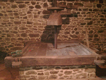

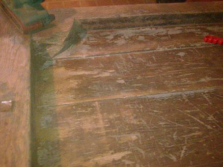

A y est ! j'ai les photos
Bon, ce "bassin" n'a pas l'air si dramatiquement vallonné. Il me semble que le problème le plus important réside dans la liaison entre les poutres ainsi que la liason fond-bords. Un correct mastiquage suivi d'un bon ponçage puis stratification 1070-silione devrait être du plus bel effet.
A mon avis perso, il faut abandonner l'idée de patines diverses avant étanchéïté, cela nuirait à l'ensemble qui est très esthétique.
Du point de vue technique, il faut être rigoureux dans les différentes phases de travail, l'objet en vaut la peine
c'est-à-dire travailler tranquillement sans brûler les étapes, dans des conditions atmosphériques correctes exemptes de poussière, d'humidité avec une température sans trop d'amplitude, dans les 18-20° serait l'idéal. Il faut absolument débuller soigneusement le tissu imprégné avec toute la patience requise.
Enfin, nos conseils sont certes professionnels mais aussi issus de nos expériences pratiques aussi je ne saurais trop, comme j'en ai l'habitude, vous conseiller de faire un essai sur une chute de vieux bois approchant la qualité de votre cuve de pressoir. Vous en tirerez l'avantage indéniable de vous "faire la main", de vous rendre compte de l'étendue du chantier et de faire un test facile en mettant votre essai en eau, il suffit de fabriquer grossièrement une mini cuve et la traiter comme la vraie. Le meilleur des pros, conseillés, etc, pourra vous orienter vers la bonne famille de produits mais ne pourra pas remplacer l'expérience vécue.
Un dernier point que nous n'avons pas abordé, je n'ai pas compris que vous souhaitiez un produit à qualité alimentaire, me trompé-je
A bientôt,
