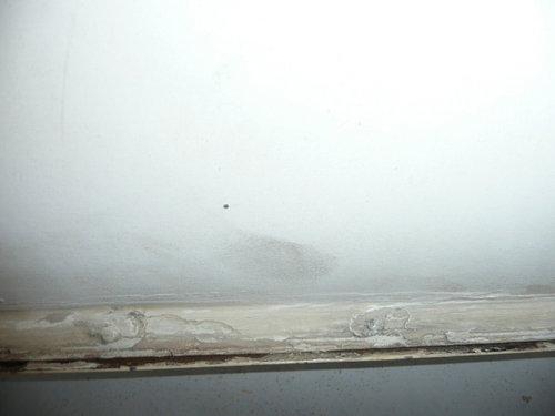

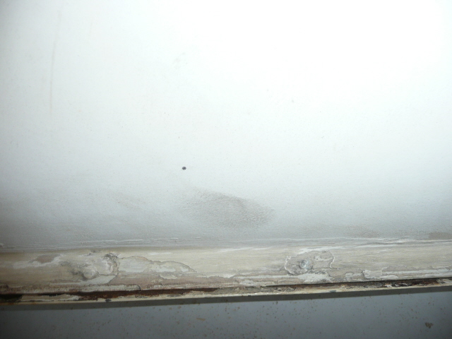

Comme me l'avait demandé Isatis, vous trouverez ci-joint des photos du toit à réparer pour confirmer tous vos conseils.

C'est moins pire que ce que je pensais ! Comme quoi, des photos c'est pratique.
Donc vous suivez les recommandations de L'Hippomouleur et ça devrait aller pas mal.
Pour la référence U1404/1404, c'est une affaire avec le dépôt :oops: je me renseigne ou vous envoie L'Hippo !
