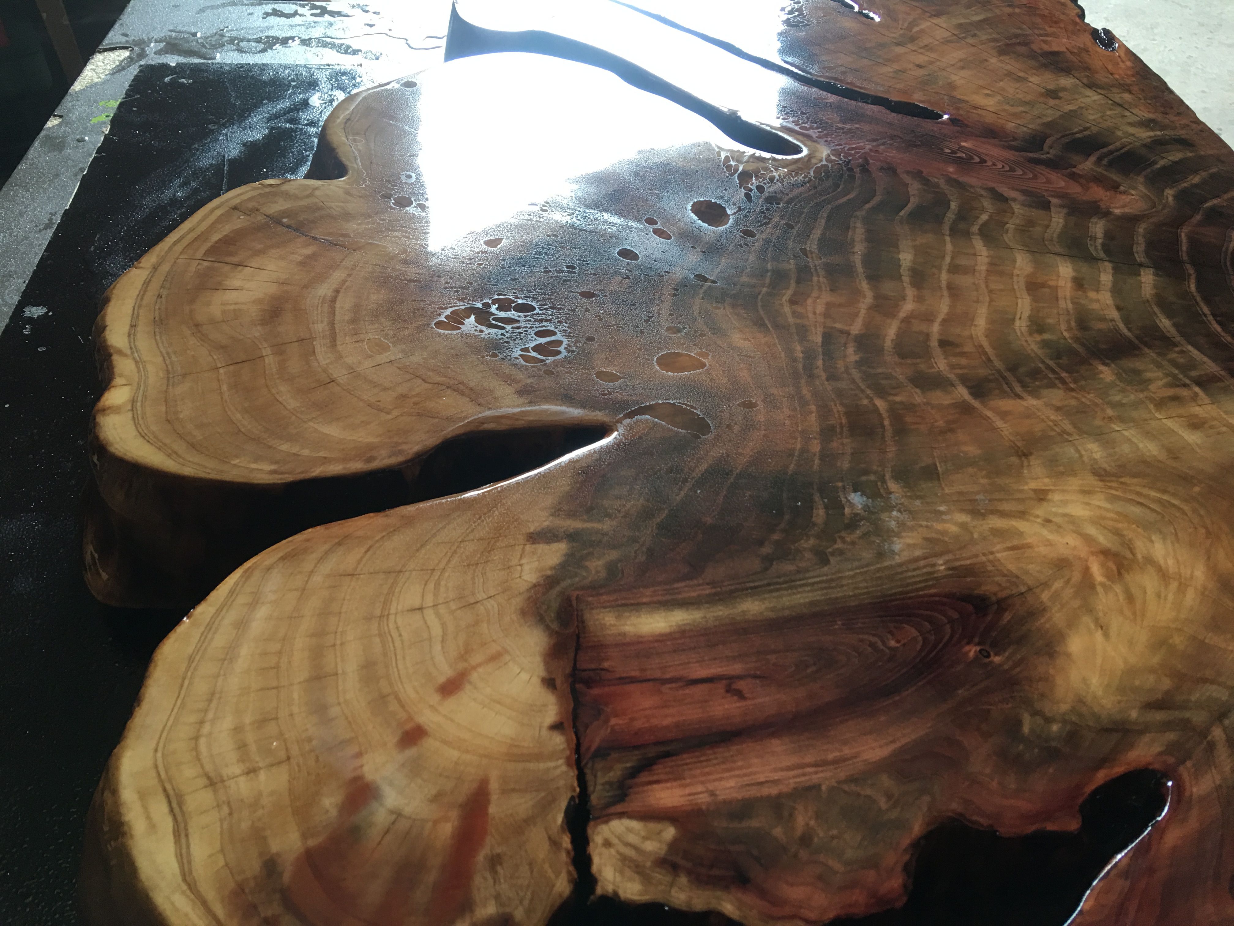

Bonjour je vous solicite pour une question,
Je suis en train de fabriquer une table en bois en utilisent de la resine epoxy type pas de références autres que les nôtres pour avoir un effet miroir ,
Mes quand j'applique la resine il y a des petite tache blanche .. comme si il y avait du gras ..?!
J'espère que avec cette photo vous pourrez m'aider
Dans cette attente je vous remerci
Cordialement clement

Re: Application de resine epoxy type R123 sur bois
Vous êtes sur le forum de Résines et moulages qui aide ses clients et futurs clients à mettre en œuvre leur projet.
Voyez avec votre fournisseur qui est, en principe, à même de vous expliquer comment mettre en œuvre et réussir.
Néanmoins, les retraits et "yeux" lors de ce genre d'application a des origines diverses : mauvais préparation, pollution du support, qualité du bois, etc.
Par contre les taches blanches, je ne vois pas d'autre explication qu'une pollution de la résine, du matériel d'application, de l'atelier… bref pas de réponse précise possible sur un produit que nous ne pouvons commenter.
