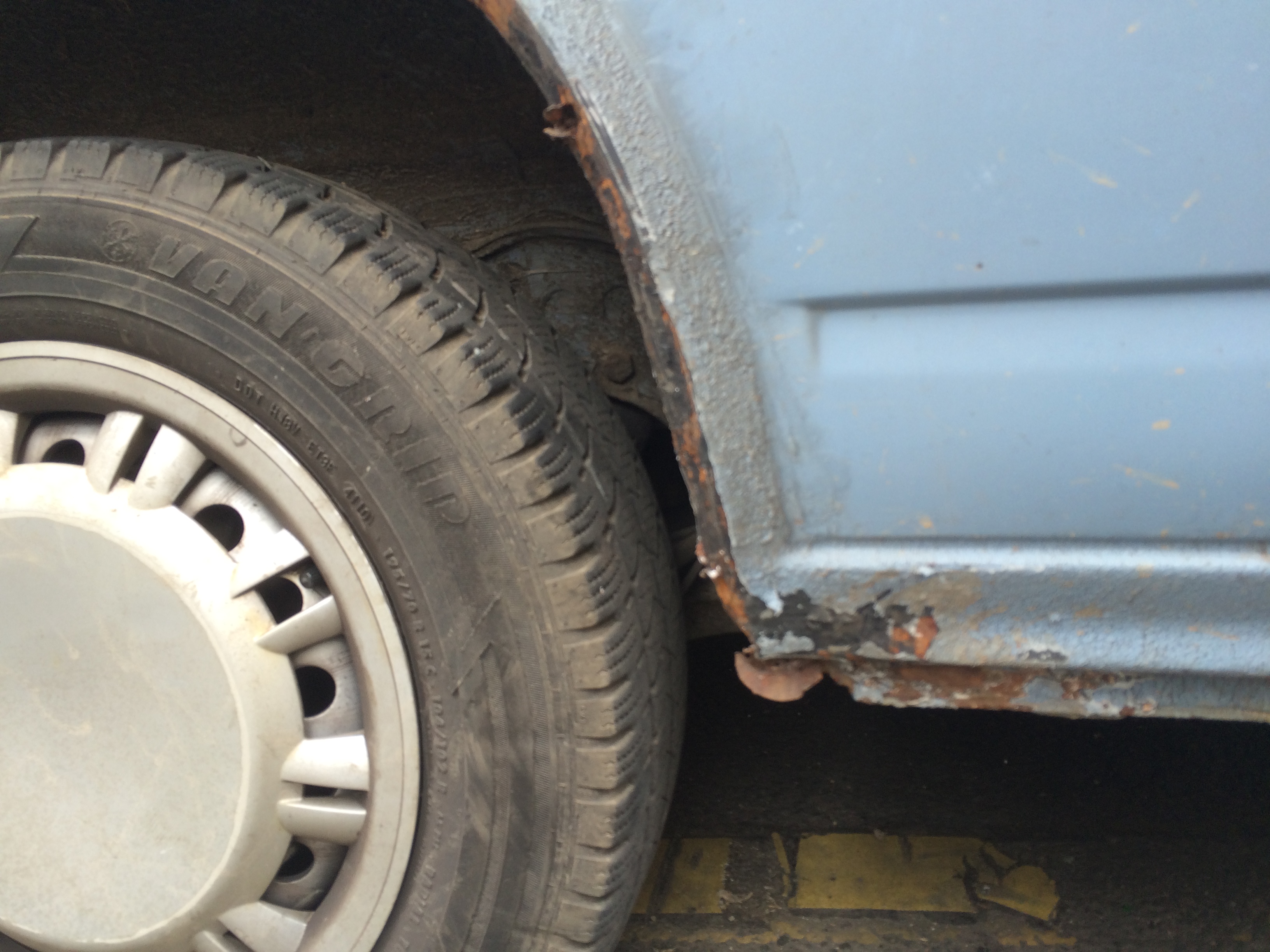

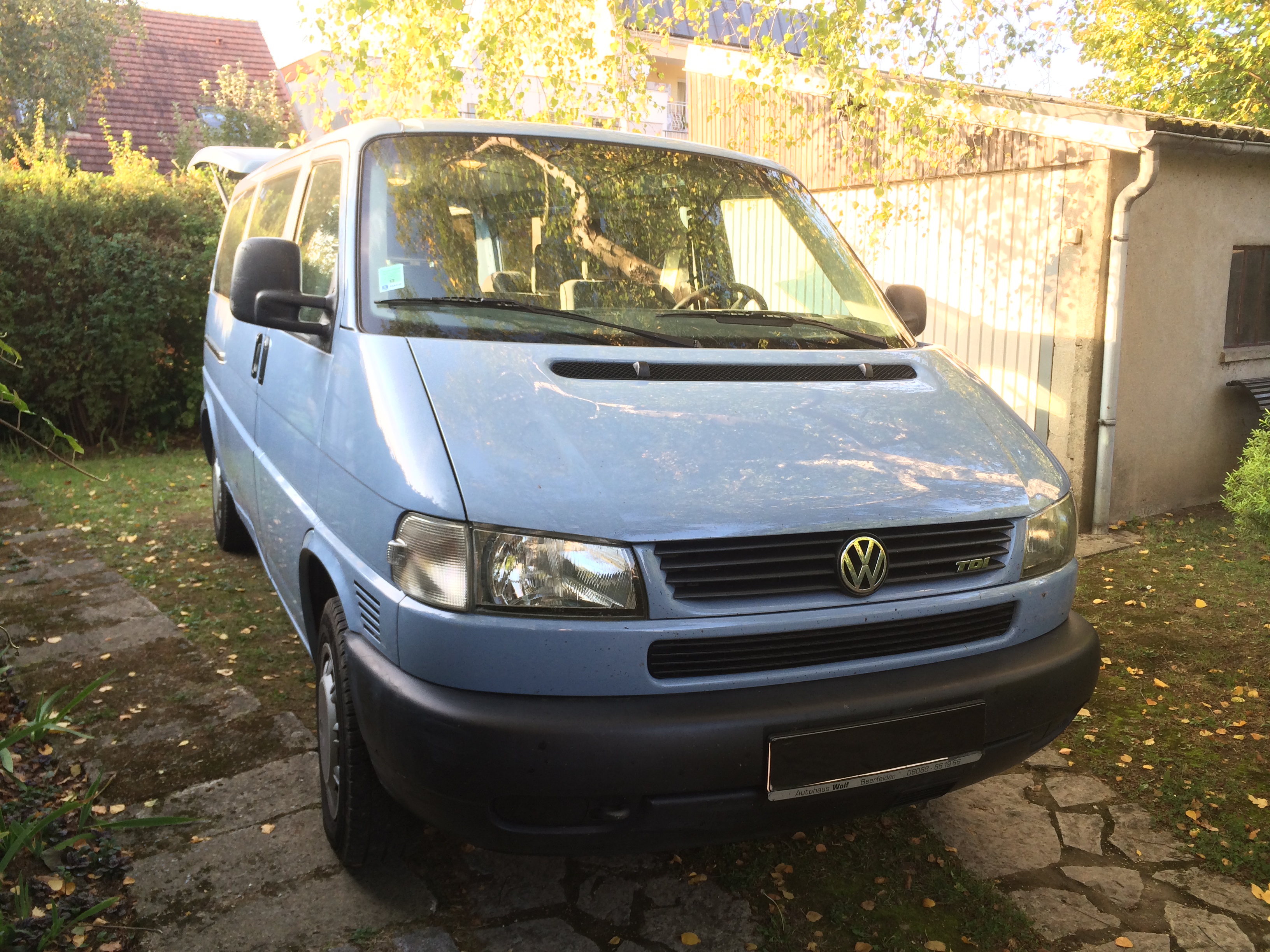

La bestiole
La bestiole
Une vue large pour situer :

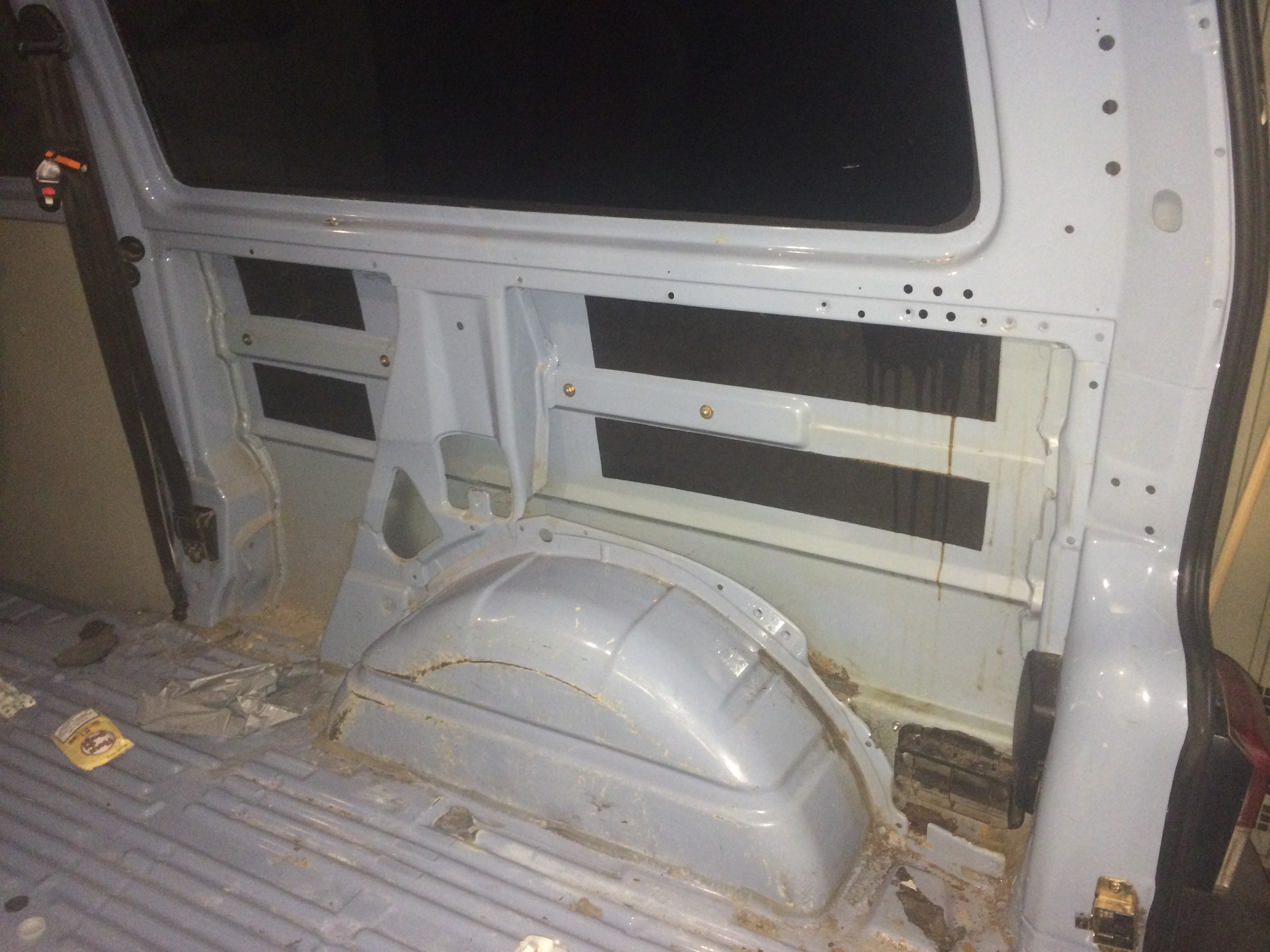

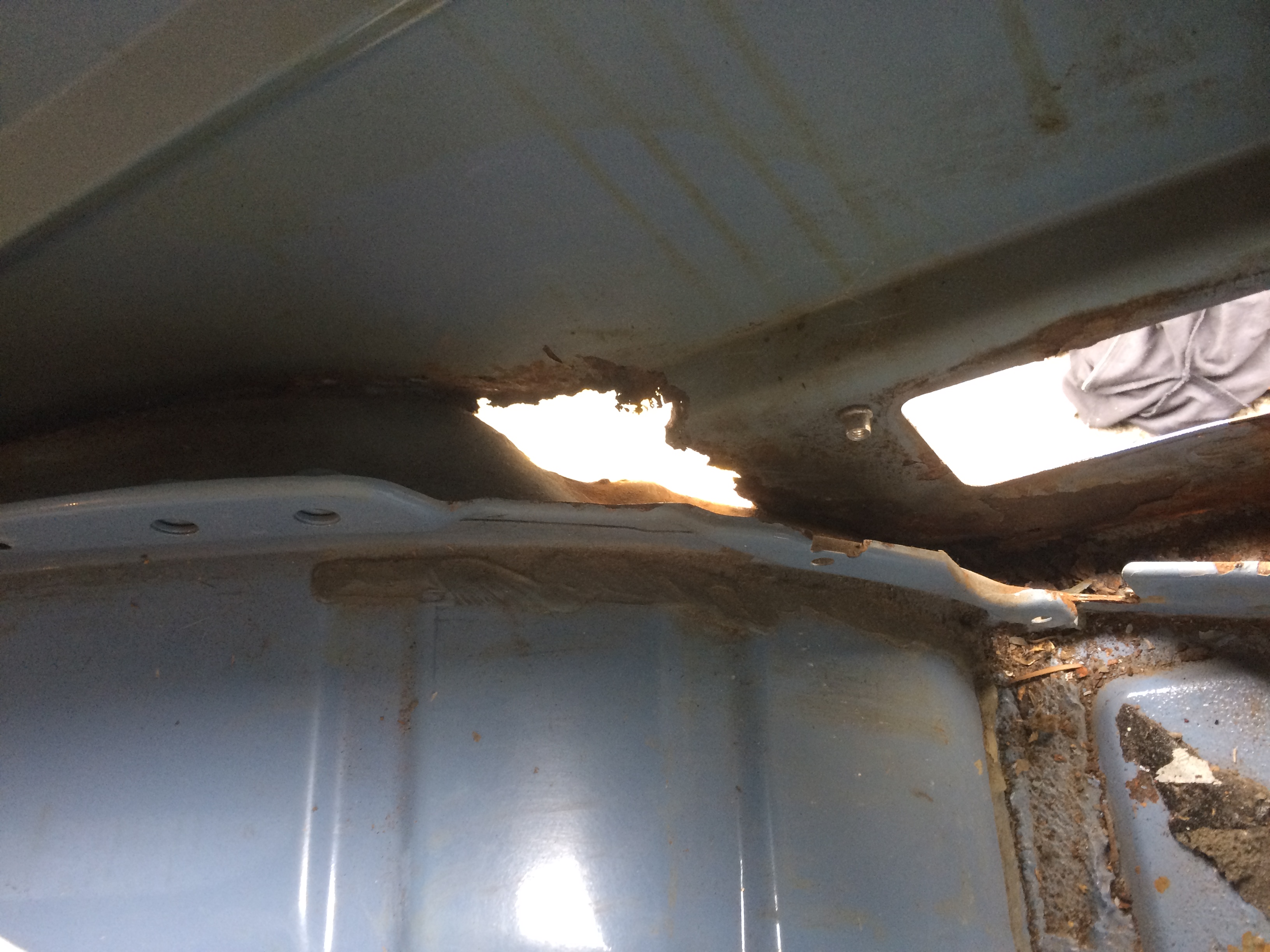

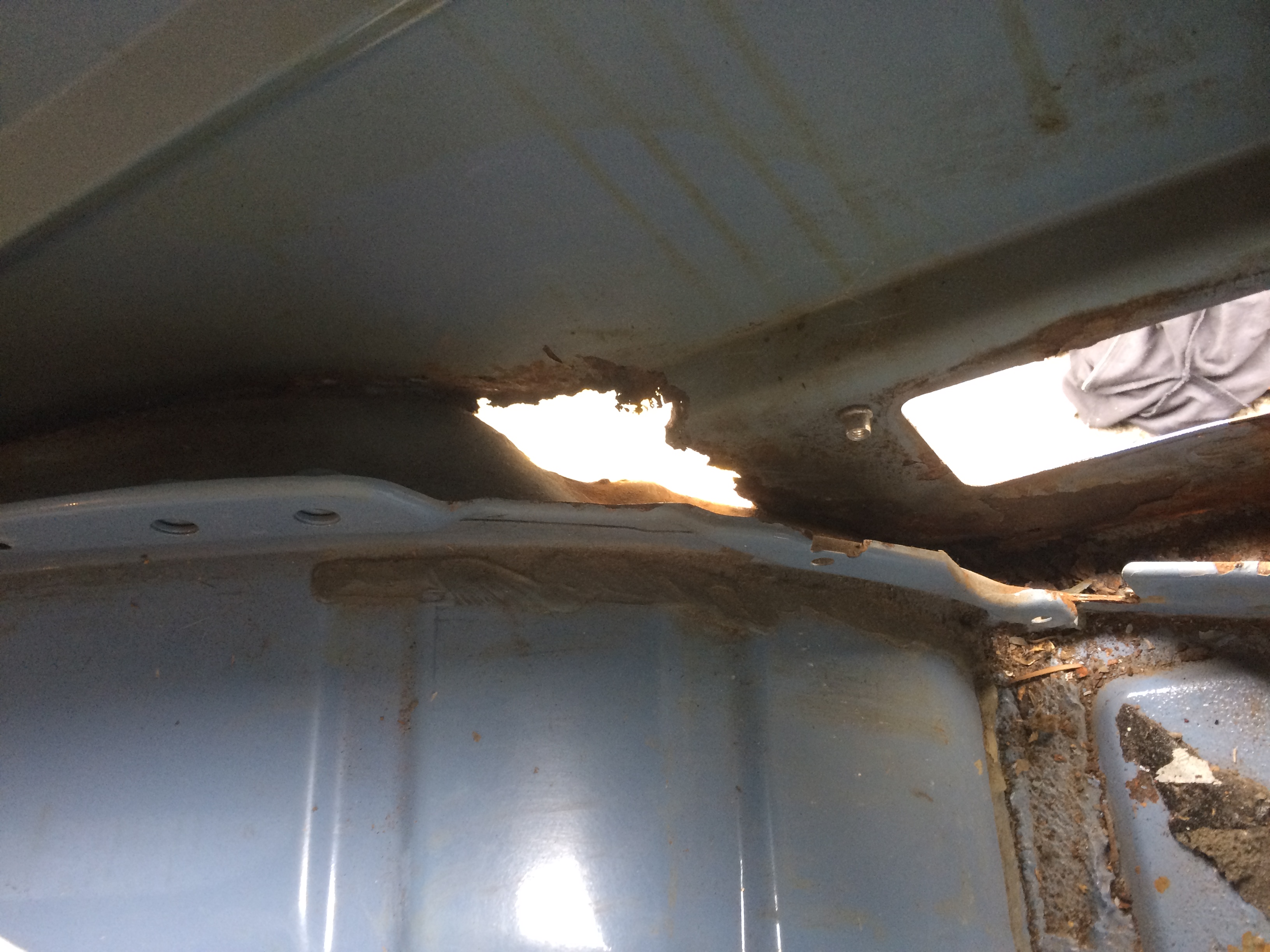

Le trou vu de l'intérieur :

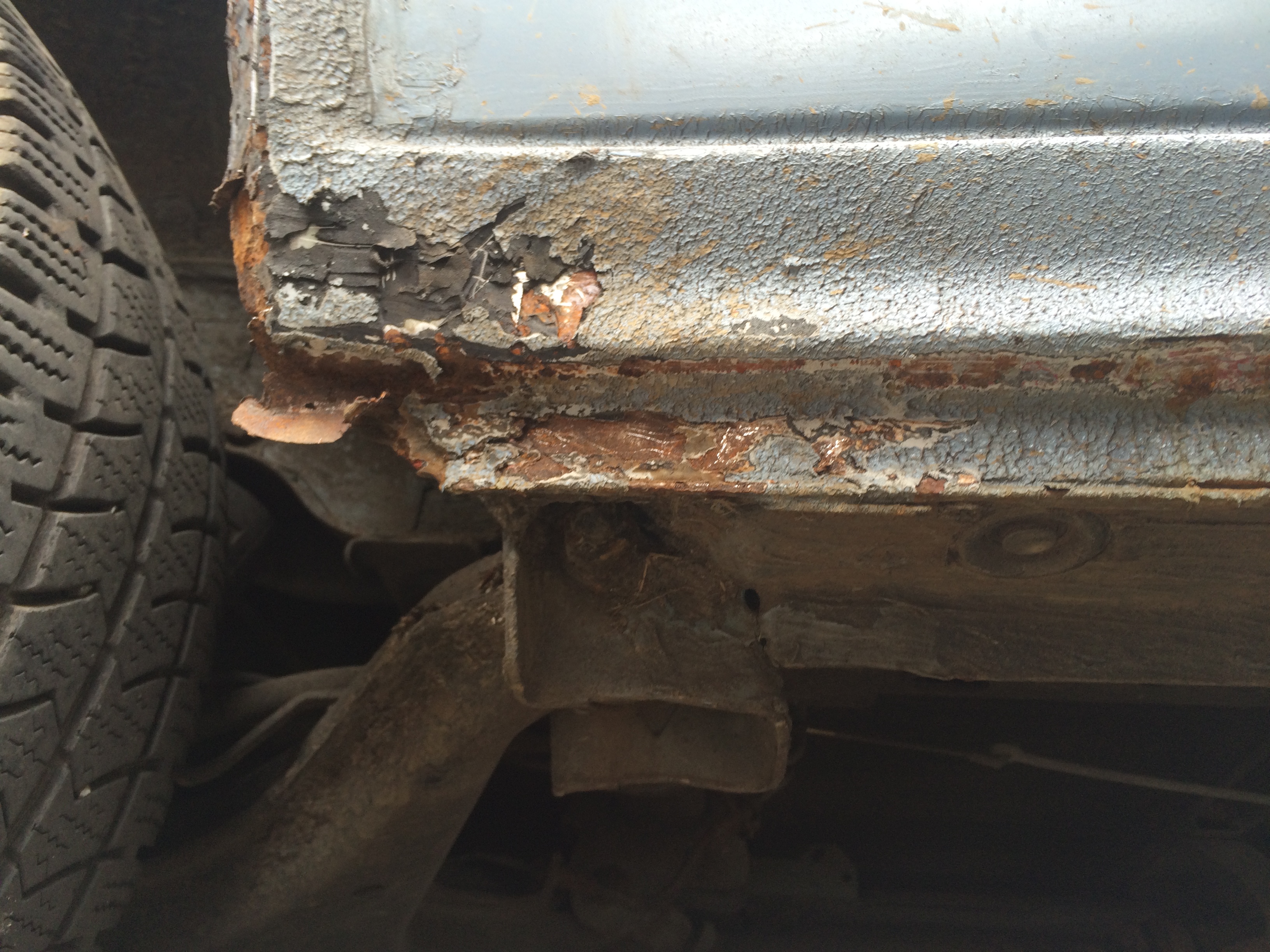

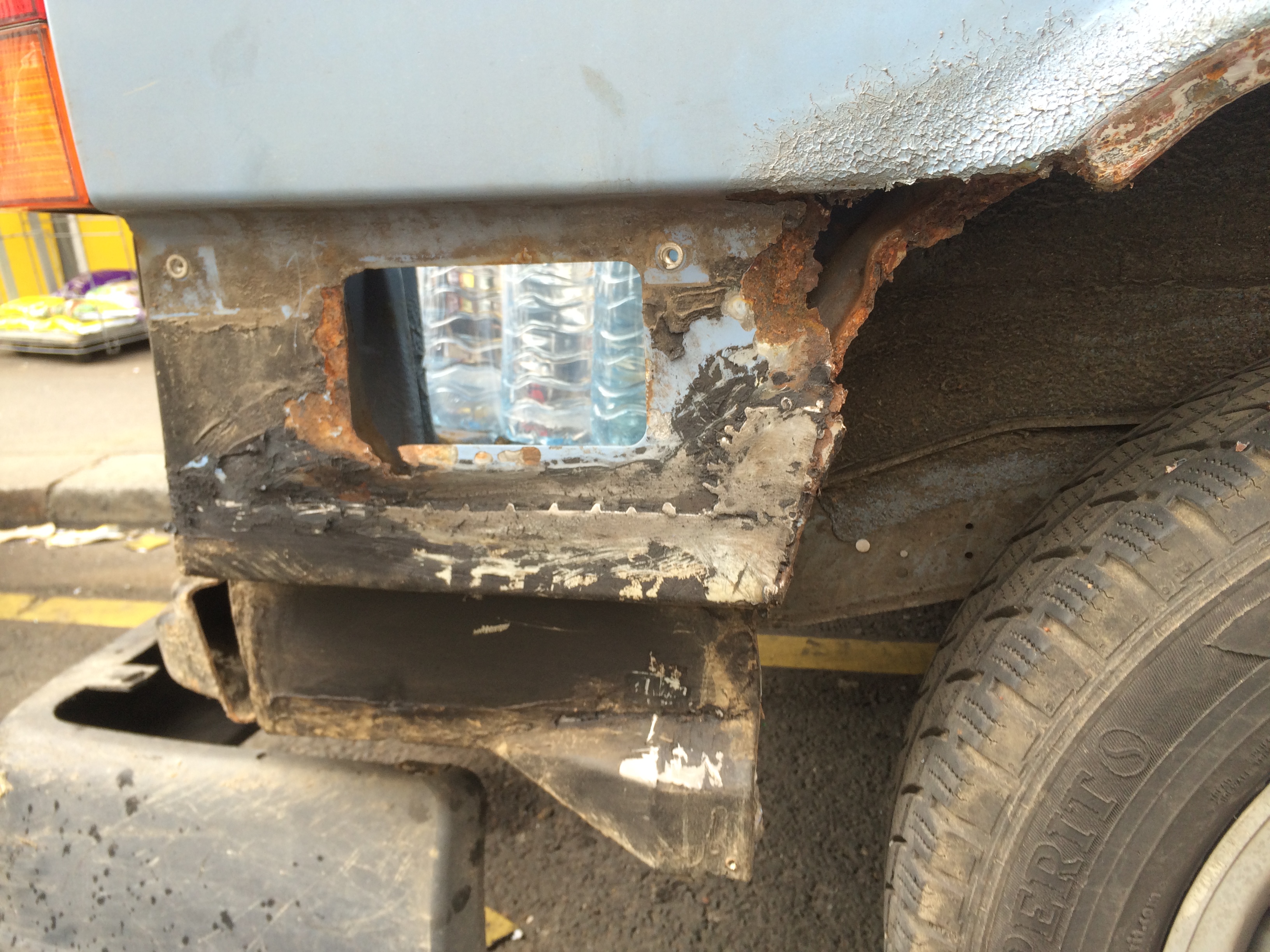

Avec le blackson :
Avec le blackson :
Sans le blackson (on devine une "rustine de métal" en bas)

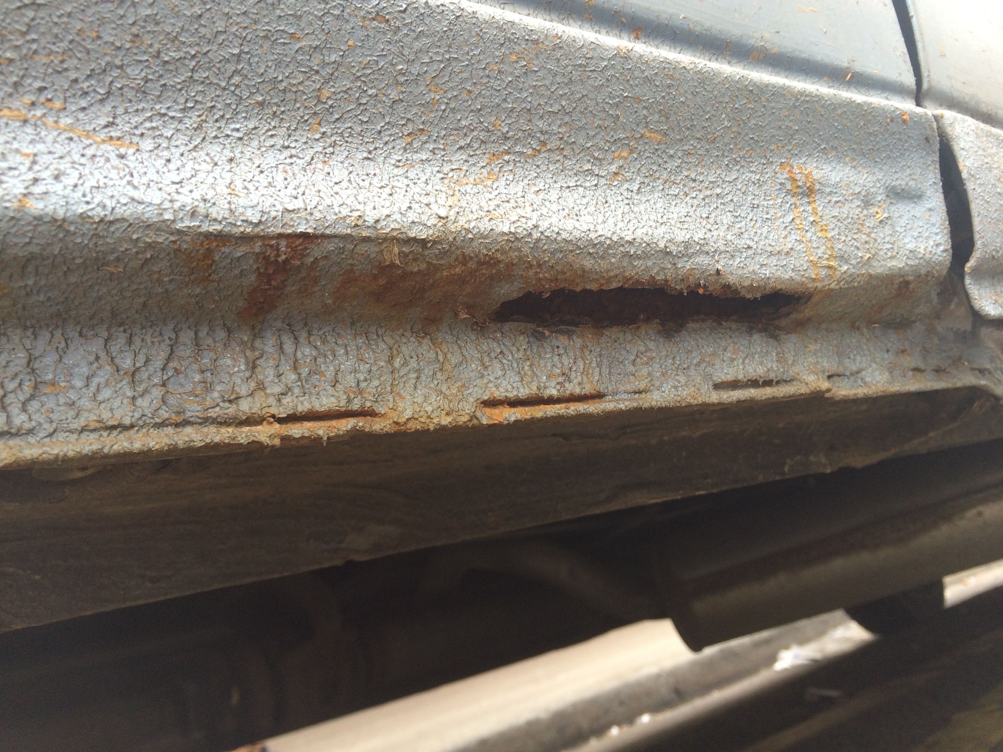

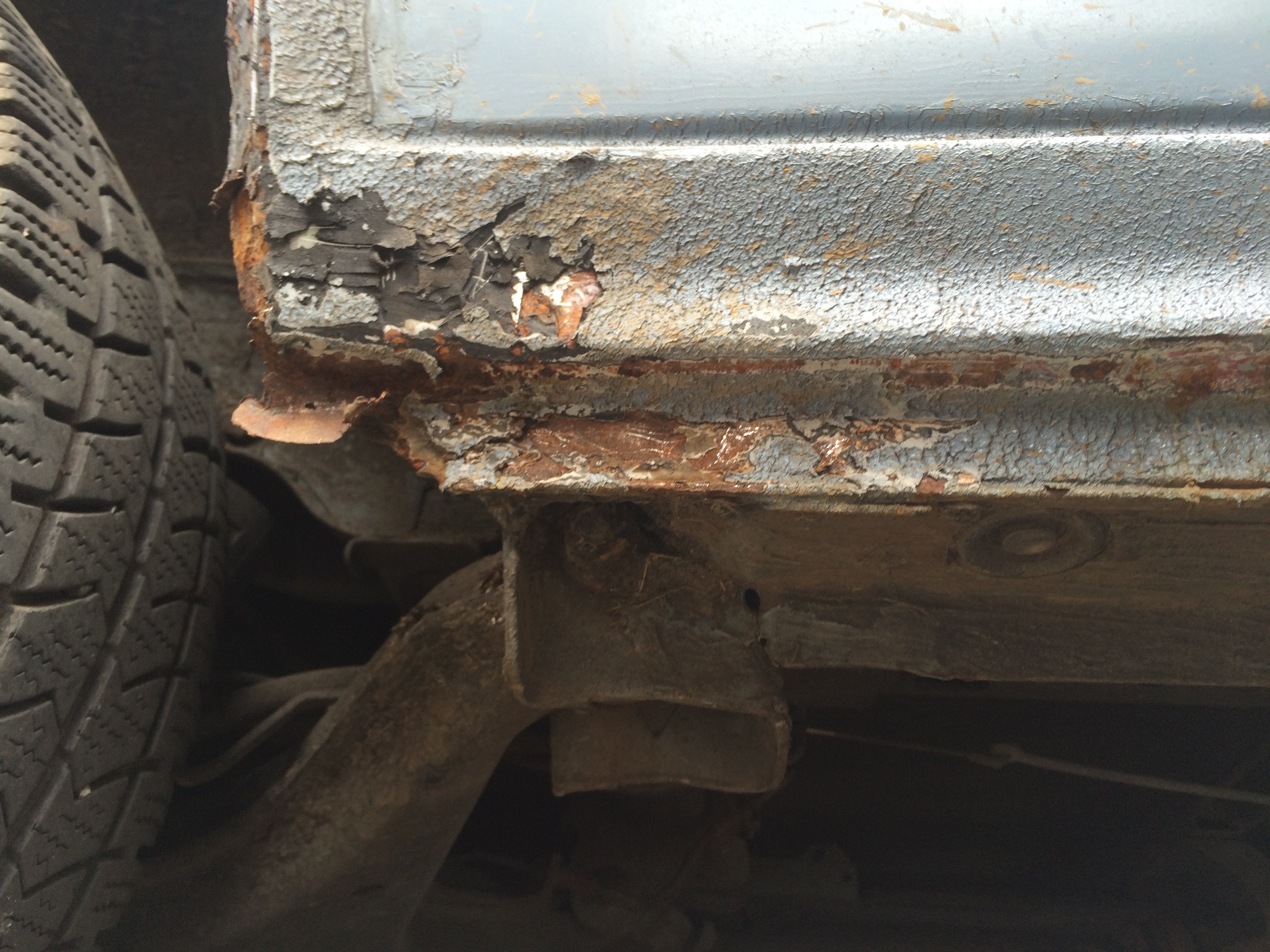

Longeron entre la porte latérale et le passage de roue, depuis la photo, j'ai gratté, j'ai l'impression qu'il n'y a que cet endroit qui est aussi pourri
Le passage de roue, le reste est à peu près "clean"

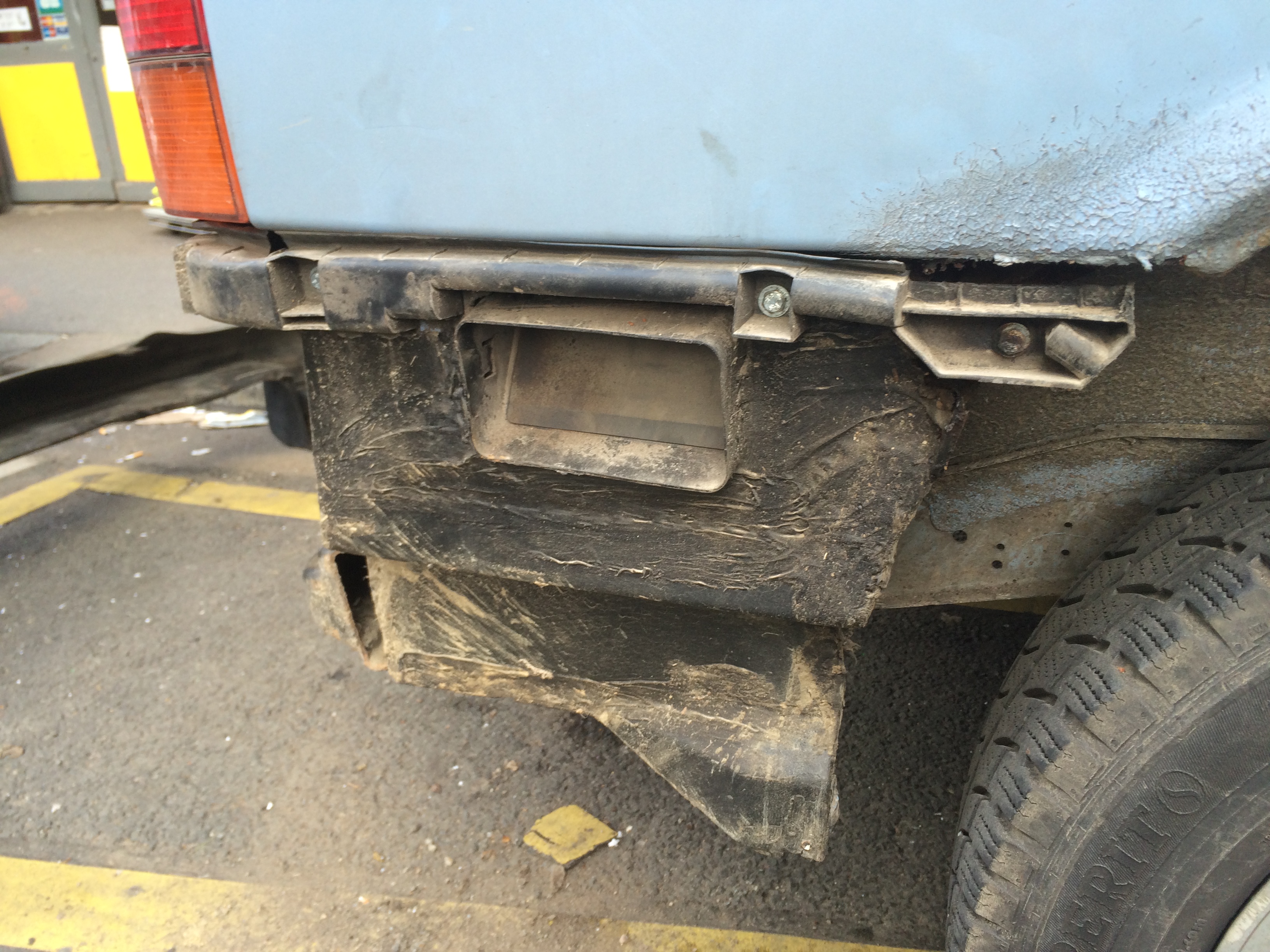

Pour vous montrer la quantité de cette saloperie de blackson qu'ils ont été coller.

Pour la partie longeron, je pense que je vais utiliser plusieurs choses.
Masticolle epoxy 3030
Fibre Sylione 300g/m2
Resine Epoxy Realpox 560S prise standard
Pour le reste, le trou qui se trouve derrière le pare-chocs, j'hésite. Je ne sais pas si ca va tenir ou si il vaut mieux faire appel à un soudeur. J'en ai un sous la main mais je ne sais pas quand exactement ça va se faire.
Pensez-vous, en toute expertise et toute honnêteté de votre part, que des matériaux composites vont tenir à cet endroit ultra anglé et soumis aux vibrations et à l'effort de la taule ?
J'ajoute que je vais traiter la taule avec des produits XXXXX
Du décapant,
Phosphatant anti corrosion,
Phosphatant primaire (qui va servir d'apprêt),
Et je vais repeindre avec de la peinture Epoxy à la bonne teinte.
Que pensez-vous de tout ca ?

Ibuprofen a écrit : Pensez-vous, en toute expertise et toute honnêteté de votre part, que des matériaux composites vont tenir à cet endroit ultra anglé et soumis aux vibrations et à l'effort de la taule ?
Tout d'abord une précision :
Nous sommes techniciens-négociants en résines thermo-durcissables à froid, pas en châssis automobobile aussi je vous réponds en fonction des travaux possibles avec des résines charges, tissus, etc. qui concernent les trous dans la caisse, les éléments de carrosserie qui participent de la sûreté du véhicule ne peuvent pas être expertisés seulement par photo
donc
concernant les longerons et l'arrière de pare-choc dont je ne sais pas s'il est partie de châssis ou pas, il vaut mieux s'adresser au professionnel concerné qui vous dira si c'est risqué ou pas d'utiliser des composites pour reconstituer.
Allez voir sur notre site Résines et moulages les tutos-vidéo et notamment celui sur une réparation de caisse de Jaguar par ICI.
Vous aurez profit à utiliser du Métasov voir par ICI comme protection-conversion de rouille ; allez voir le tuto-vidéo de la réparation de coupe de tondeuse…… me faites pas dire que votre VW tondra la pelouse après ce traitement :P
Ibuprofen a écrit :Pensez-vous, en toute expertise et toute honnêteté de votre part, que des matériaux composites vont tenir à cet endroit ultra anglé et soumis aux vibrations et à l'effort de la taule ?
Pour tout ce qui est de la réparation des tôles de la caisse, il n'y a pas de problèmes particuliers sinon que c'est parfois mal accessible, qu'il faut être soigneux sur les dosages de produits et veiller à travailler dans de bonnes conditions de chaleur et d'hygrométrie.
Ce que vous appelez expertise est notre bonne connaissance de nos produits et bonne habitude de ce genre de travaux.
Ibuprofen a écrit :J'ajoute que je vais traiter la taule avec des produits XXX
Du décapant,
Pas de produits qui ne sont pas commercialisés par nous, allez voir par ICI.
Ibuprofen a écrit :Que pensez-vous de tout ca ?
J'en pense que c'est un bien chouette projet que de retaper cet engin devenu quasi mythique :)
Vous allez avoir du travail mais ça parait faisable d'après les photos. Il faut très bien soigner la préparation et prendre son temps, choisir les produits qui conviennent le mieux et être patient.
Voilà pour un début de réponse, on va affiner au fur et à mesure, à vous…

Que voulez-vous dire par "du plus petit au plus grand" ? Comment préparer la tôle ?
Voici ce que je pense faire, pouvez-vous me corriger svp ?
Décaper la peinture et le blackson
Brosser la rouille visible
couper la dentelle à la disqueuse
Traiter la tôle mise à nue au phosphatant autant de fois que nécessaire
Rincer à l'eau
Passer un autre coup de brosse métallique
Passer du phosphatant primaire
Poser le 3030, le Realpox et les bandes de fibres de verre.
À quelle moment passer le produit que vous me conseillez ?
Je ne peux pas vous envoyer de mp. J'aurai aimé connaître les differences entre les deux produits afin de savoir si ils sont complètementaires.
Merci !
Messages : 10056
Re: [PHOTOS] Coup de main pour un rafraîchissement d'un Transporter T4 Syncro de 2002
Allez voir sur notre site les explications en sautant l'étape préparation du trou puisqu'il ne s'agit pas de travailler sur stratifié mais sur tôle, par ICI.
Ibuprofen a écrit : Comment préparer la tôle ?
Ponçage jusqu'au métal sain largement, nettoyage, Métasov puis stratification.
Ibuprofen a écrit : Décaper la peinture et le blackson
Rincer à l'eau
Je ne peux pas me prononcer sur le primaire que vous voulez appliquer. Le métasov s'applique sur la tôle nue puis doit "sécher".
Ibuprofen a écrit : Je ne peux pas vous envoyer de mp. J'aurai aimé connaître les differences entre les deux produits afin de savoir si ils sont complètementaires.
Heureusement qu'on ne peut pas m'envoyer de MP, je serais submergée :P ce sont des produits différents qui n'ont pas de complémentarité, c'est l'un ou l'autre. Nous connaissons notre produit et savons qu'un stratifié époxy tient dessus si le travail est bien réalisé.
