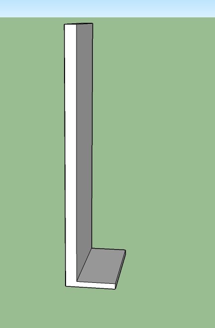

Tu regardes la photo du bas dans un de mes commentaires précédents, c'est un bas de porte, à l'origine c'est une tôle pliée à 90°, tout ce qu'il y a de plus simple.
la forme est la suivante approximativement, l'épaisseur est constante.

Ça ne m'arrange pas ce que tu me dis dans la dernière partie, que l'on ne puisse pas faire de reprise à angle droit. Je vais être obligé de faire une reprise avec soudure au mig, j'avais pas trop envie. :lol: :lol:
Et ben si :oops: le coup de la bande d'UD expliquée plus tôt peut marcher sur un angle sortant, pour un rentrant c'est foutu d'avance.
poildechien a écrit : sam. 31 oct. 2020 17:48Qu'est ce qui empêche ces stratifications ?? Leur solidité ?
Oui c'est un problème de résistance : les mats et tissus ne peuvent pas se plier à angle droit donc il y a forcément une bulle d'air tout le long d'un angle droit puisque vous pouvez y rester des heures à débuller… c'est têtu les tissus de stratification. Une bulle d'air est un endroit de fragilité et de rupture rapide de l'ensemble.

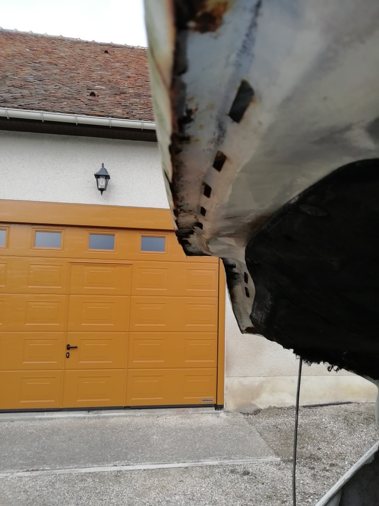

Coucou me revoilà, la restauration de ce camion avance avance, vu que la résine et le carbone n'aime pas les angle vif à 90°, je joue du mig et de la plieuse, mais j'ai tout de même des partie à fibrer.
Malgré cela j'ai un endroit ou je ne pourrai pas faire de rustine sur l'intérieur du capot, avec du galon unidirectionnel, ça ne passerai pas du 90° ? Honnêtement ça m'arrangerait, je vois des tutos de gars qui font des pièces en carbone, les angles sont sacrément fermé pour ne pas dire à 90°.

poildechien a écrit : mar. 19 janv. 2021 00:43
Non vous ne pouvez pas . Si vous voyez un truc qui ressemble à du 90° en photo, faut pas le voir en vrai parce qu'il y a forcément une bulle d'air coincée par là et que ça va péter à la première occasion.
En travail sous vide vous pouvez vous en approcher de l'angle droit mais pas sur carrosserie à la main.
Postez moi une photo explicite du soucis de capot, je vous dirai.
