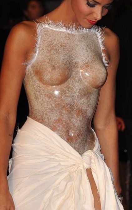

Je suis créatrice de vêtements et je souhaiterai faire un bustier en résine.
le modèle sera différent mais c'est dans cet état d'esprit.
J'aurai aimé savoir quelle résine je pouvais utiliser pour que ça soit sans danger pour la peau au porter? et savoir aussi si je pouvais insérer différentes matières entre les couches de résines? (dentelles ou "objets"). Dans celui de la photo, il y as de la fibre de verre, est ce indispensable?
Est il possible de colorer la résine?
Existe-il des résines "souples"? c'est a dire permettant de le faire en une seule pièce (devant et dos soudé ensemble)

Votre demande me rappelle le bustier fibre de carbone porté par un mannequin aux Journées Européennes du Composites il y une quinzaine d'années.....
J'espère que la pauvre fille à été bien payée pour porter ça :shock: vu qu'elle à du se gratter au sang pendant des jours après cette exhibition :mrgreen:
mademoiselleM a écrit : J'aurai aimé savoir quelle résine je pouvais utiliser pour que ça soit sans danger pour la peau au porter?
Ce n'est pas la résine qui pose problème dans le cadre de la photo...c'est la fibre de verre qui dépasse et qui génère des microfibres invisibles à l'œil nu qui pénètre dans la peau !
A priori, la résine, qu'il s'agisse d'une résine époxy ou d'une résine polyester, une oièce composite parfaitement polymérisée ne présentera pas de danger.
Je vous conseillerais quand même plutôt la résine époxy au final, pour différentes raisons un peu longues à expliciter.
Mais en fait cela dépend essentiellement du projet et notamment du type de fibres de renforts employé.
mademoiselleM a écrit : et savoir aussi si je pouvais insérer différentes matières entre les couches de résines? (dentelles ou "objets"). Dans celui de la photo, il y as de la fibre de verre, est ce indispensable?
Oui, pour qu'une pièce composite existe il faut deux choses: un fibre et une résine. L'un sans l'autre ne servent à rien.
Incorporer des choses, oui, on peut effectivement venir stratifier des tissus de dentelle ou de décoration (Isatis faisait ça il y à 25 ans...) :mrgreen:
Elle vous dira ce qu'elle en pense quand elle aura un ordinateur sous la main.
Colorer la résine, oui, bien sûr, mais pas avec n'importe quel colorant !
mademoiselleM a écrit : Existe-il des résines "souples"? c'est a dire permettant de le faire en une seule pièce (devant et dos soudé ensemble)
Une résine souple....dans le sens ou vous l'entendez....sans doute pas. :?

Hippomouleur a écrit :J'espère que la pauvre fille à été bien payée pour porter ça :shock: vu qu'elle à du se gratter au sang pendant des jours après cette exhibition :mrgreen:
:o Tu m'étonne!!, celui qui à fait ça ne s'ait surement jamais frotté à la fibre de verre qu'il à stratifié...ou alors c'est un gros sadique...

Mathieu, ça fait plus de 30 ans que l'Hippo et ses divers collègues me fournissent en composites, espèce de petit curieux :roll: grâce à quoi il me fait un peu confiance pour répondre ici ou aider des artistes qui veulent tripoter les produits sans rien y connaitre, j'suis une bénévole désignée d'office :lol: :lol:
Bon alors, le bustier de la dame, catastrophe ! Il est très mal débullé mais c'est pas grave, c'est pas un gilet pare-balles :mrgreen: par contre, évidement qu'il ne peut être porté que quelques minutes pour environ trois jours de gratouille épouvantable ainsi que la disparition très rapide des fibres de mat qui font le tour de cou.
Oui, on peut incorporer un peu ce qu'on veut sur ce genre de création qui me rappelle effectivement ma jeunesse :D pour savoir si une matière peut être stratifiée avec une résine polyester ou époxy c'est assez simple. Il suffit de tester la matière en faisant un essai avec un peu de la matière choisie et la résine. Tout ce qui est coton ne pose pas de problème, laine ça fait un état de surface qui ressemble au scotch-britt. Pour les synthétiques, faut essayer il y en a trop pour que je puisse vous donner les effets produits. Il faut aussi savoir que le tissu sera foncé par la résine un peu comme s'il était mouillé et que l'état de surface ne sera pas lisse.
Avant tout ça il faut avoir un moule. Elastomère de silicone pour peau humaine tixotropé et bandes plâtrées, ça devrait faire l'affaire. Après il faut stratifier dans votre moule.
A mon avis, vous vous attaquez à quelque chose de très compliqué pour débuter. Que cela ne vous empêche pas de continuer à poser des questions si vous le souhaitez ;)

Et je me permets d'ajouter que la photo du modèle que vous avez inséré dans votre premier message peut être un joli travail de montage par logiciel photo, par forcément une réalité physique ; sur ce coup, j'ai un léger doute quand même…
