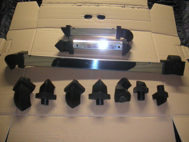

Amateur d'anciennes voitures, et propriétaire entre autres d'une Citroen C4G de 1932, je cherche à refabriquer les embouts plastique des pare chocs, quelle serait la matière la plus appropriée (photo des pièces jointe)

Faire le moule de la pièce à reproduire si vous avez un modèle, sinon fabriquer ce modèle.
Couler la pièce dans le moule avec un élastomère de PU ; il nous faut savoir quelle dureté vous conviendra pour vous orienter sur le bon produit.
Vous pouvez aller ICI lire les généralités sur le moulage ou encore ICI à propos des moules souples.

possible, mais pas simple et nécessitant du matériel !
Tout dépend le niveau de qualité que vous souhaitez, notamment l'aspect de surface qui risque d'être fortement "bullé"
Il y a des sociétés qui réalisent couramment ce genre de pièces avec nos produits, donc c'est possible.
