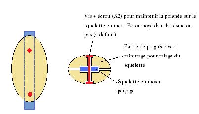

Pour le type de résine et charge je vous fais confiance. Je vais essayer de vous faire un schéma dans l'après midi afin de vous montrer comment va être montée la poignée. Plus vous aurez d'élément mieux ça sera :)

Sinon, pour votre projet la solution serait peut être l'élastomère de polyuréthane de 80 shore
http://www.boutique.resines-et-moulages ... shore.html" onclick="window.open(this.href);return false;
qui est un caoutchouc assez dur qui vous donnera une poignée genre silent bloc.
Sa densité est de 1.08. (une densité de 1.6, c'est pour une résine polyuréthane chargée !)et il est noir d'origine.
Vous pouvez envisager de l'alléger en y incorporant des micro sphères de verre, mais cela rendra le produit plus "fragile".

Pour compléter ce que j'ai annoncé. Voila le schéma simplifié de ce que je compte faire.
Poignée en résine.jpg (13.45 Kio) Vu 9484 fois
