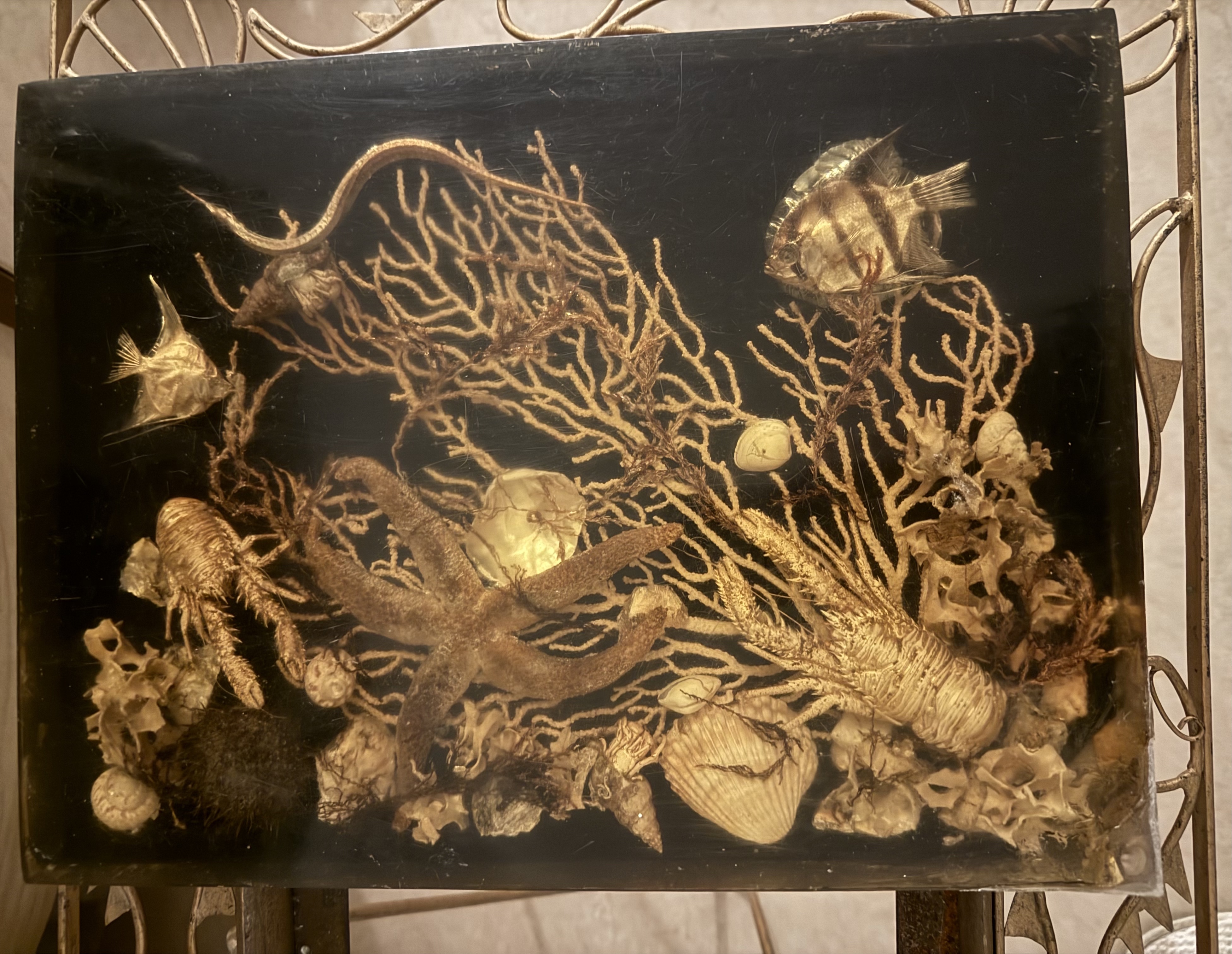

Je souhaite rénover cette résine avec inclusion vintage (format 30 x 45 x 5 cm). Je recherche des conseils, s'il vous plait.

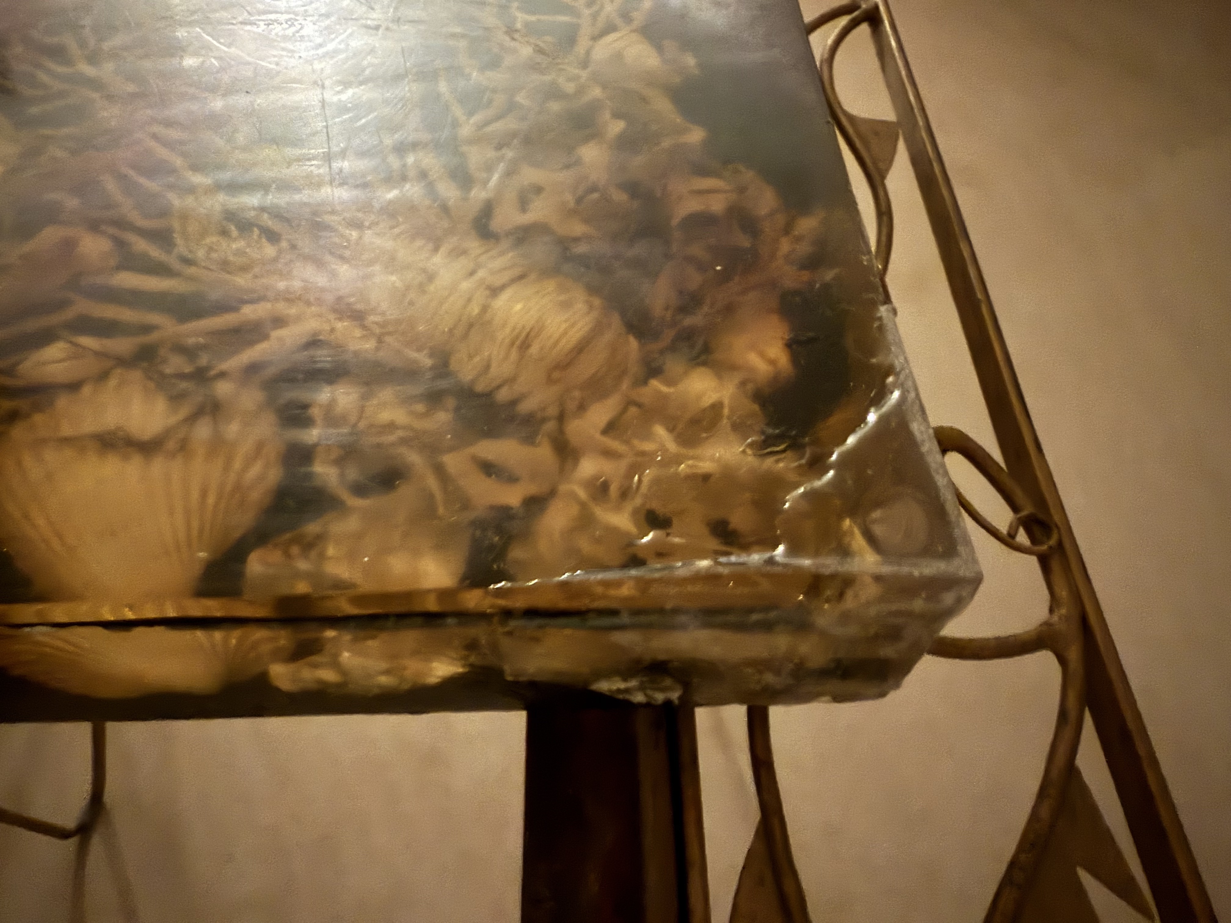

- J'ai commencé par combler un angle qui était cassé. J'ai quasi réussi, la partie comblée dépasse un peu en hauteur.

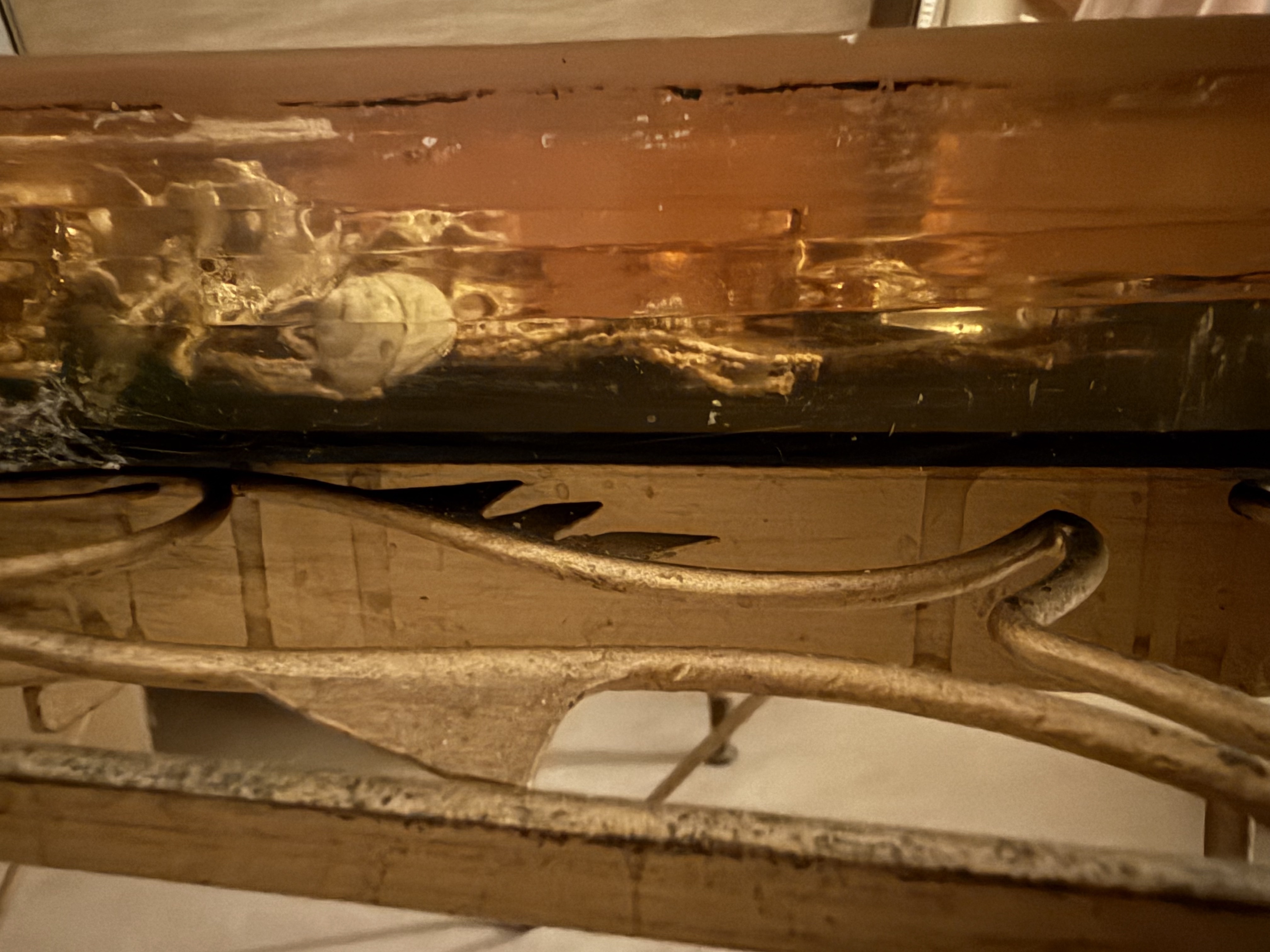

- L'aspect général est jauni - peut-être dans la masse ? Mais vu de côté, cela semble 'plus blanc'..?
- De fines rayures sur tout le plateau, mais très superficielles.
Comme on ne sait pas quel genre de résine c'est exactement, c'est complexe. Mes pistes :
- Poncer à différents grains jusqu'à 3000, mais cela ne garantit pas de supprimer l'aspect jauni, je risque de perdre le peu de brillant qu'il lui reste ? Et avec quel polish finir, ne sachant pas quelle résine c'est ?
- Découper le surplus de la réparation au cutter - car poncer risque de le rendre mat ?
- Ne pas prendre de risques sur le plateau et simplement passer une cire microcristalline ?
Je suis preneuse de tous vos conseils SVP.

Monica a écrit : mar. 9 déc. 2025 19:19 L'aspect général est jauni - peut-être dans la masse ? Mais vu de côté, cela semble 'plus blanc'..?
Oui, c'est dans la masse et vous ne pouvez rien faire ; elle est encore bien nette si elle date vraiment des années 60 !
A l'époque les résines transparentes étaient des polyester avec adjonction d'un azurant, le tout début des résines d'inclusion.
la votre n'est pas si jaunie que ça, on a vu pire.
Poncer le surplus de votre réparation avec du papier à sec au grade qui convient pour éliminer cette protubérance, avec beaucoup d'huile de coude car poncer avec une machine n'est pas possible, cela fera fondre la surface en un machin poisseux

Merci beaucoup pour votre amabilité Isatis,
Donc je vais simplement poncer le surplus, je n'ai pas suffisamment de courage pour tout poncer à la main, le plateau est grand...
Quant au traitement du plateau, vos liens m'envoient vers des pages de produits... je ne sais pas lequel vous désignez, et je ne sais pas s'ils sont compatibles avec cette résine ancienne - qui peut être polyester comme acrylique...? On joue à quitte ou double chimiquement.
Sinon, cela restera ainsi, et tant pis. Parfois il vaut mieux s'abstenir, au risque d'empirer les choses sans retour possible. :-)
Bien cordialement, Monica
