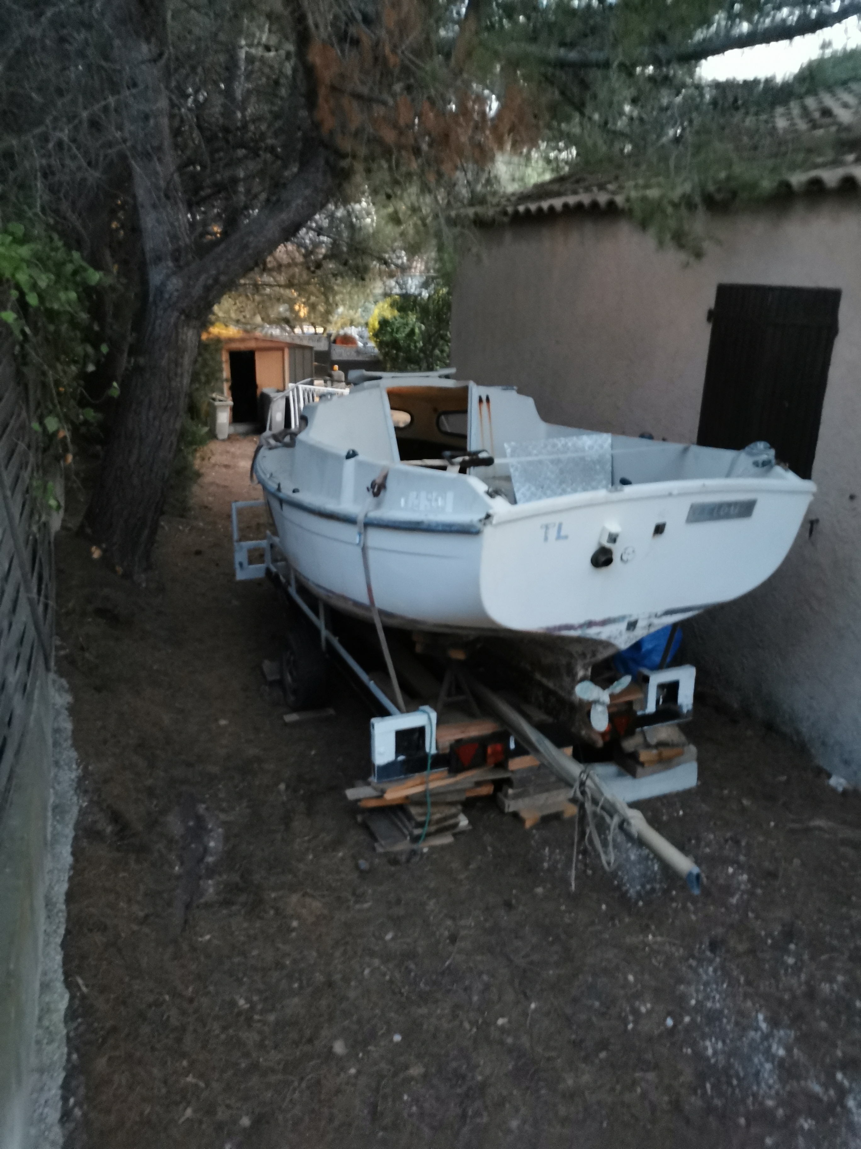

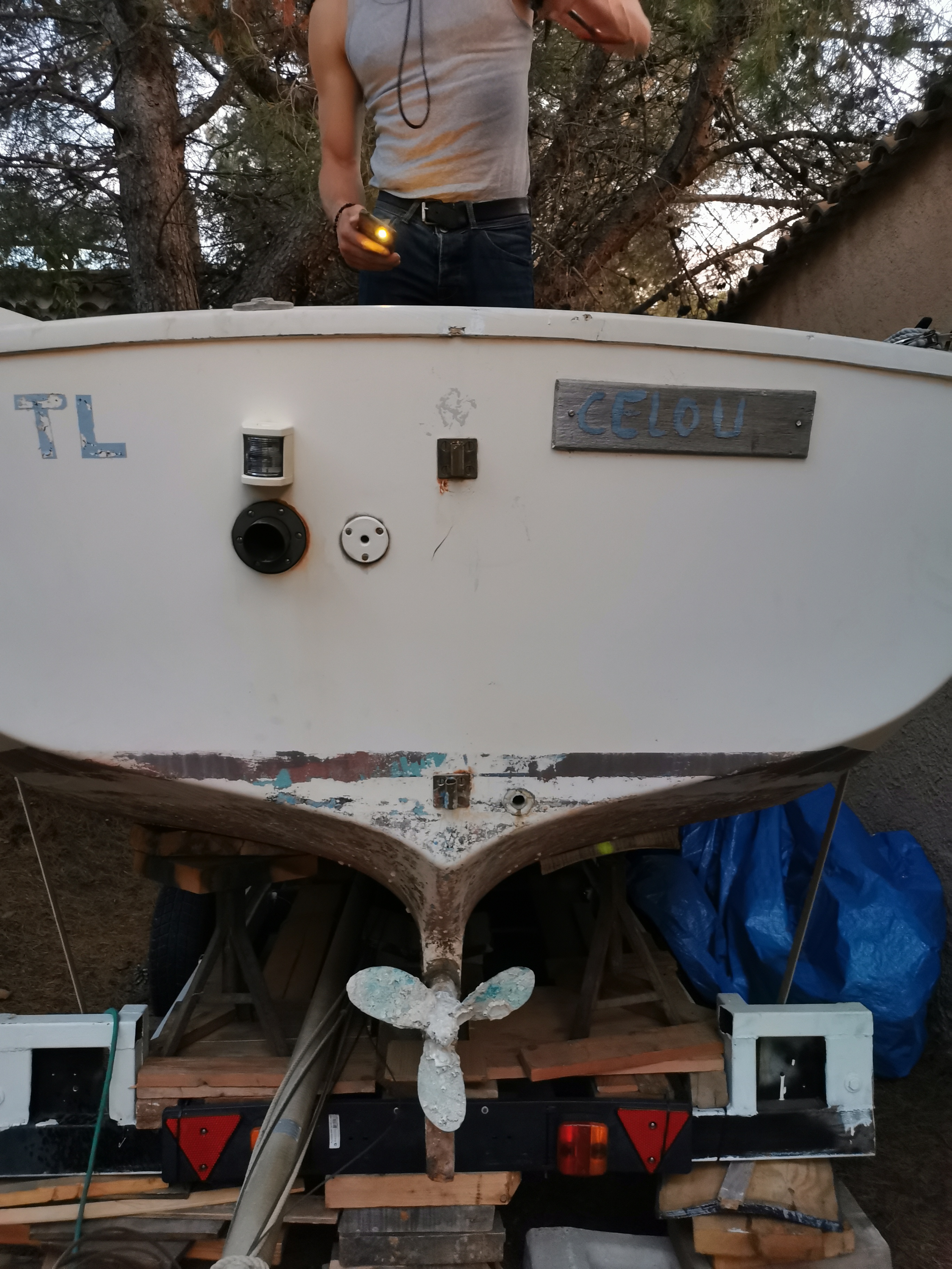

Fraichement acquis un Capelan par Beneteau (ancien petit bateau de 4.5m de long), il dispose d'un moteur inboard de 10 chevaux qui n'est plus du tout en état. J'aimerais l'enlever à coup de disqueuse et mettre un moteur hors bord à la place. Le safran était perdu mais j'en ai fabriqué un ayant les mêmes caractéristiques que celui d'origine l'été dernier. Ayant un safran tout neuf, j'aimerais placer le hors bord non au milieu du tableau arrière mais plutôt sur le côté afin de pouvoir laisser le safran à sa place. L'idée est d'avoir le moteur hors bord seulement pour les manœuvres au port et de naviguer à la voile le reste du temps.
Si vous vous y connaissez je serai ravi d'avoir des conseils concernant la mise en place de ce moteur hors bord sur le côté. J'avais pensé à mettre une chaise et à consolider le tableau arrière mais par quels moyens ? Le hors bord ferait entre 6 et 10 chevaux.
Des photos du bateau sont disponibles ci-dessous !
Merci à vous !
