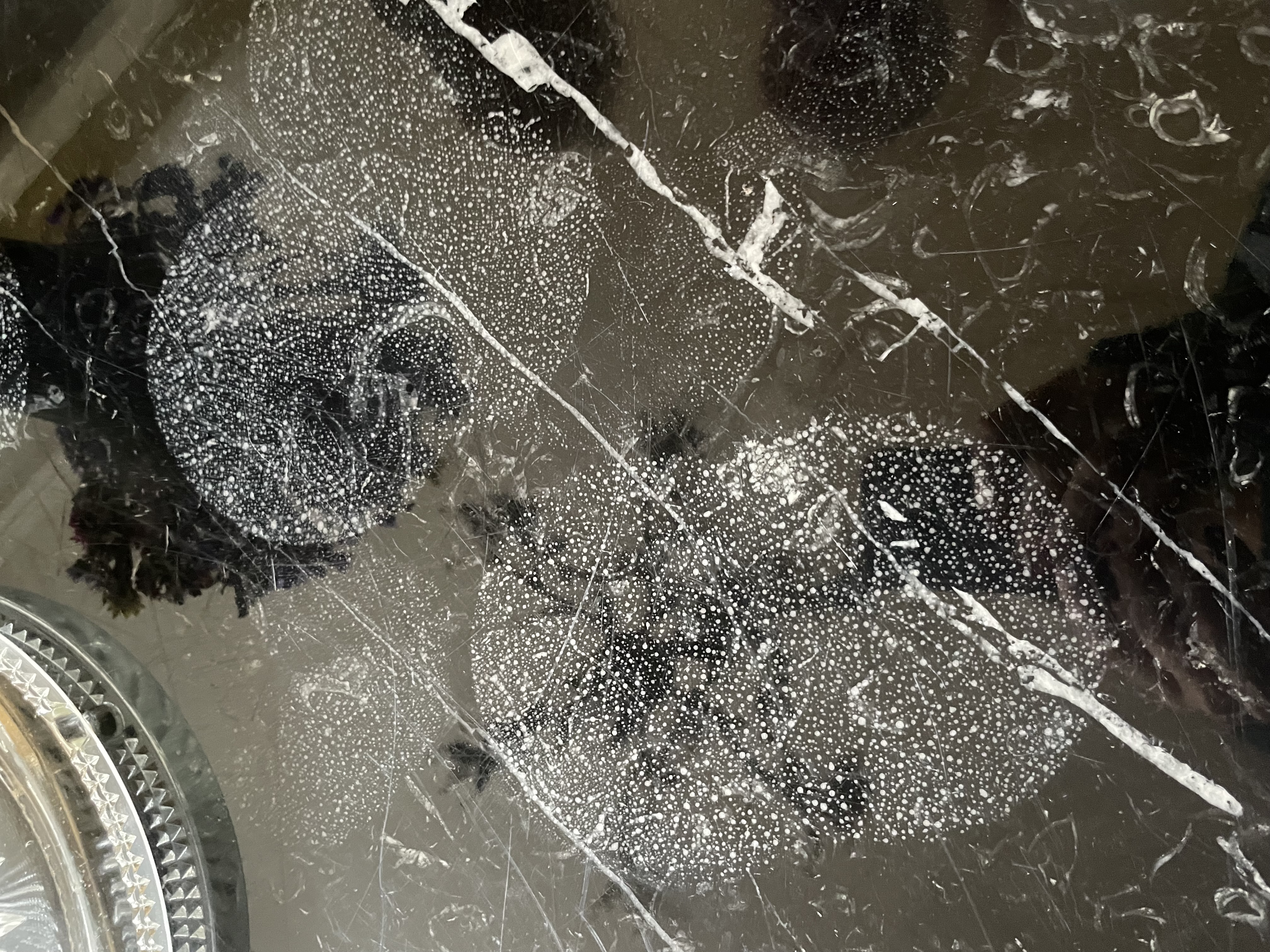

j'ai remarqué des cercle sur ma table en marbre composé de minuscules micro bulles blanches . J'avais acheté au Maroc un pot à eau en terre qui malheureusement, n'était pas étanche et j'ai l'impression que cela correspond exactement .. Sur la table il y a un vernis polyester.
Ma question est la suivante : pensez-vous que les bulles sont dans le vernis ou dans le marbre ? Je pensais que le vernis protègerais ma table ..Est-ce résistant à l'eau ? Avez-vous un conseil à me donner pour retirer les traces ? Merci beaucoup

Un vernis réagit à une source de chaleur, pas à de l'évaporation d'eau, c'est curieux cette réastion.
Seule solution, tout poncer et revernir avec un vernis PU bi-composant plus résistant, voir ICI,
ou
polir le marbre et le laisser nature.
