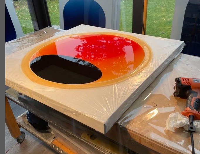

séparer deux zones de résine sur ma toile
Messages : 9998
Re: séparer deux zones de résine sur ma toile
Il faut fabriquer une règle fine qui ne fonde pas au contact de la résine, je pourrais vous dire quoi si vous me donnez la référence de résine que vous nous avez achetée.
Cette règle devra être cirée pour éviter le collage d'avec la résine mais il faut ensuite poncer la partie de résine déjà coulée pour ôter la cire et que l'accroche chimique se fasse avec la deuxième partie de coulage.
Je doute que ce soit cette méthode qui a été utilisée pour la photo que vous avez postée.
