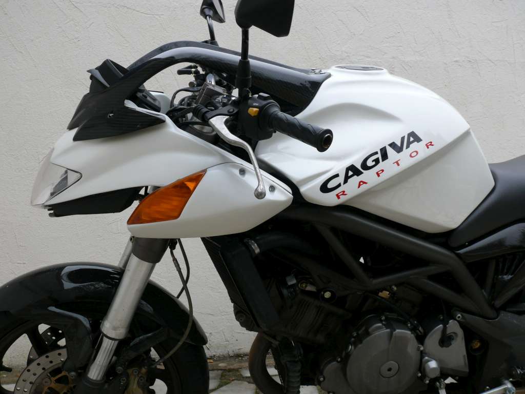

Je suis l'heureux propriétaire d'une cagiva v raptor, dont les cabochon de clignotant avant sont orange. Comme aucun fournisseur n'en a prévu en blanc, je cherche donc à en réaliser moi même.
je pensais réaliser un moule en silicone à partir du cabochon d'origine, puis couler dedans une résine la plus transparente possible.
Si j'ai déjà réalisé plusieurs moules en silicone pour reproduire des figurines, je suis en revanche totalement novice dans la résine de coulée, je en connais que les résines de stratification, qui ont la fâcheuse tendance de jaunir des qu'elles sont trop épaisses, et qui ont un retrait important.
Pensez vous qu'il soit possible d'obtenir une pièce transparente qui aurait l'apparence d'un PMMA translucide? la pièce sera t elle résistante? risque t elle de jaunir ou de bouger dans le temps? Quid des bulle lors du moulage?
Le cabochon ressemble à un triangle bombé, de 10 cm par 6 cm environ, 3mm d'épais.
Voila à quoi il ressemble:
Merci par avance de votre aide!

Jolie bécane :)
C'est autorisé d'avoir des clignos blancs Image ..... bon, ça c'est votre affaire....
Alors, oui, nous avons des élastomères de silicone transparents et des résines capables de faire ce que vous voulez.
Par contre, pour la réalisation, on sort largement du domaine de la figurine pour rentrer dans le monde du moulage professionnel.
Il faut avoir un atelier bien fourni, pompe à vide, étuve....... savoir faire des moules à pièce, etc....
Pas facile du tout pour un amateur :oops: tellement pas simple que nous avons mis en place un moyen de fournir en pièces toutes faites sur modèle fourni, c'est sur notre site Motone.
