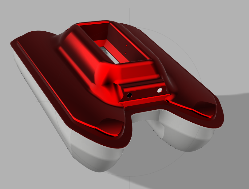

je me suis fabriqué une coque de bateau en 3d petg que j'ai imprimée.
je voudrais utiliser cette coque pour pouvoir faire un moule en resine et pourvoir reproduire par la suite se bateau en resine avec mon moule.
Etant novice dans le domaine de la résine ,
je cherche de l'aide pour créer mon moule, quel resine utilisé, fibre , les renfort etc.
Merci de votre retour.

Bonjour merci pour votre réponse,
Oui j ai commencé a lire le sujet de pattou, il semble que l on sois pas sur la même base de support moi je suis avec une impression 3d .
En ce qui concerne vos questions :
- taille du bateau
L51xl36xh21 cm
- nombre de tirages à faire dans le moule
Le plus possible
- état de finition souhaité pour le ou les tirages
Pas de finition, je ferais une finition après démoulage en apprêt et peinture ou gel coat
- quelles contraintes cet engin devra subir
Frottement sur l eau.
En ce qui concerne le moule je voulais partir sur quelque chose de simple.
C est a dire mettre une cire de démoulage sur la coque 3d et appliquer des couche de résine fibre pour le moule.
Ensuite je me serai servis du moule avec le même procès cire de démoulage résine et fibre. Pour obtenir une coque d épaisseur 2,5 a 3mm qui me semble assez résistant.
