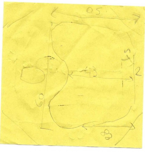

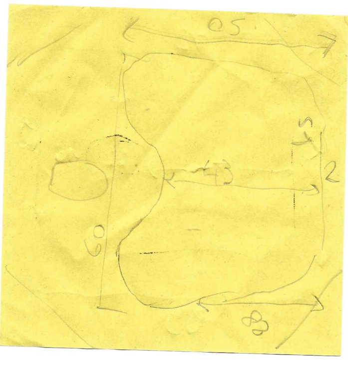

je travaille dans l'équitation et je voudrais insérer dans un tapis de cheval une plaque de 50 cm par 60 cm avec un léger arrondi .
d'une épaisseur de 2 mm max que je mettrai entre 2 tapis en néoprene que j'ai déja

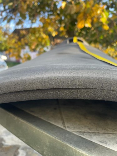

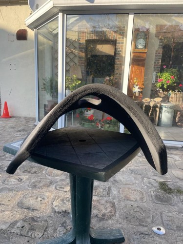

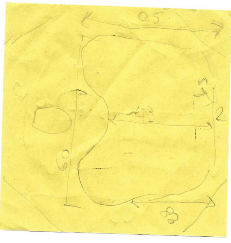

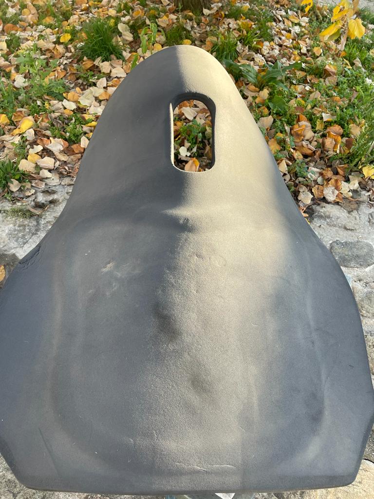

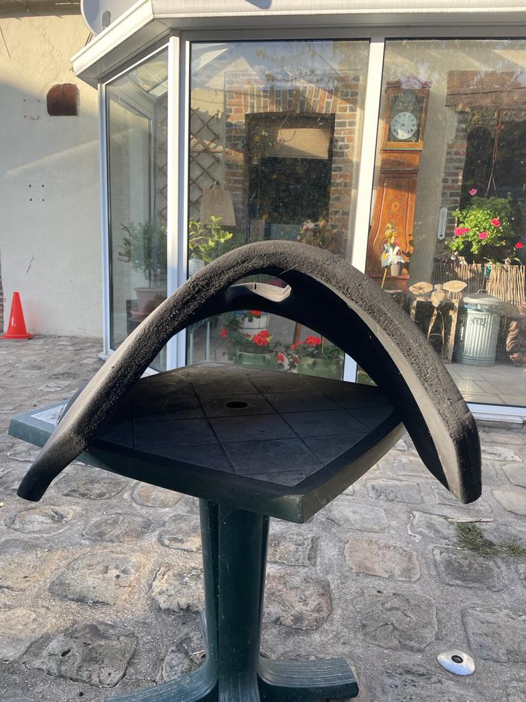

pour faire un pad de 50 cm par 60 cm d'une épaisseur de 1 cm , combien de quantité de produit et lequels ?
j'ai acheter un pad tout fait qui est enveloppé dans un sac plastique, peut être le couler dans un ?
apres je vais essayer de faire mes plaques soit en carbone soit en fibre de verre cela va dépendre des dimension du dos du cheval en sachant que j'ai un impératif de 3 cm épaisseur règlementaire.

isatis a écrit : ↑ven. 4 nov. 2022 18:49 Les photos doivent être hébergées sur le forum à l'aide de l'onglet "fichiers joints" en bas à gauche, merci de reprendre votre post.
' cest ce que j'ai fait, je les vois sur le post

oj je me suis mal fait comprendre le plastique doit etre au fond du moule :D
et pour e carbone en fait ( c'est bete qu on ne vois pas les photos ) il y a dans l'epaisseur
  • 1 mousse 1 cm,
    2 plaque carbone 2 mm,
    3 silicone gel 1 cm ,
    4 mousse 1 cm
sur la dernière on imagine la plaque

poneyvolant a écrit : ↑ven. 4 nov. 2022 19:04 cest ce que j'ai fait, je les vois sur le post
Ah… chez moi elle sont sur Wathsapp :?
poneyvolant a écrit : ↑ven. 4 nov. 2022 19:04 je me suis mal fait comprendre le plastique doit etre au fond du moule :D
Alors là, d'accord ; faites très attention que ce plastique ne soit pas percé du moindre petit trou ; les RTV s'insinuent partout dans les plus petits passages.
poneyvolant a écrit : ↑ven. 4 nov. 2022 19:04et pour e carbone en fait ( c'est bete qu on ne vois pas les photos ) il y a dans l'epaisseur
1 mousse 1 cm,
4 mousse 1 cm
Là je comprends mieux !
