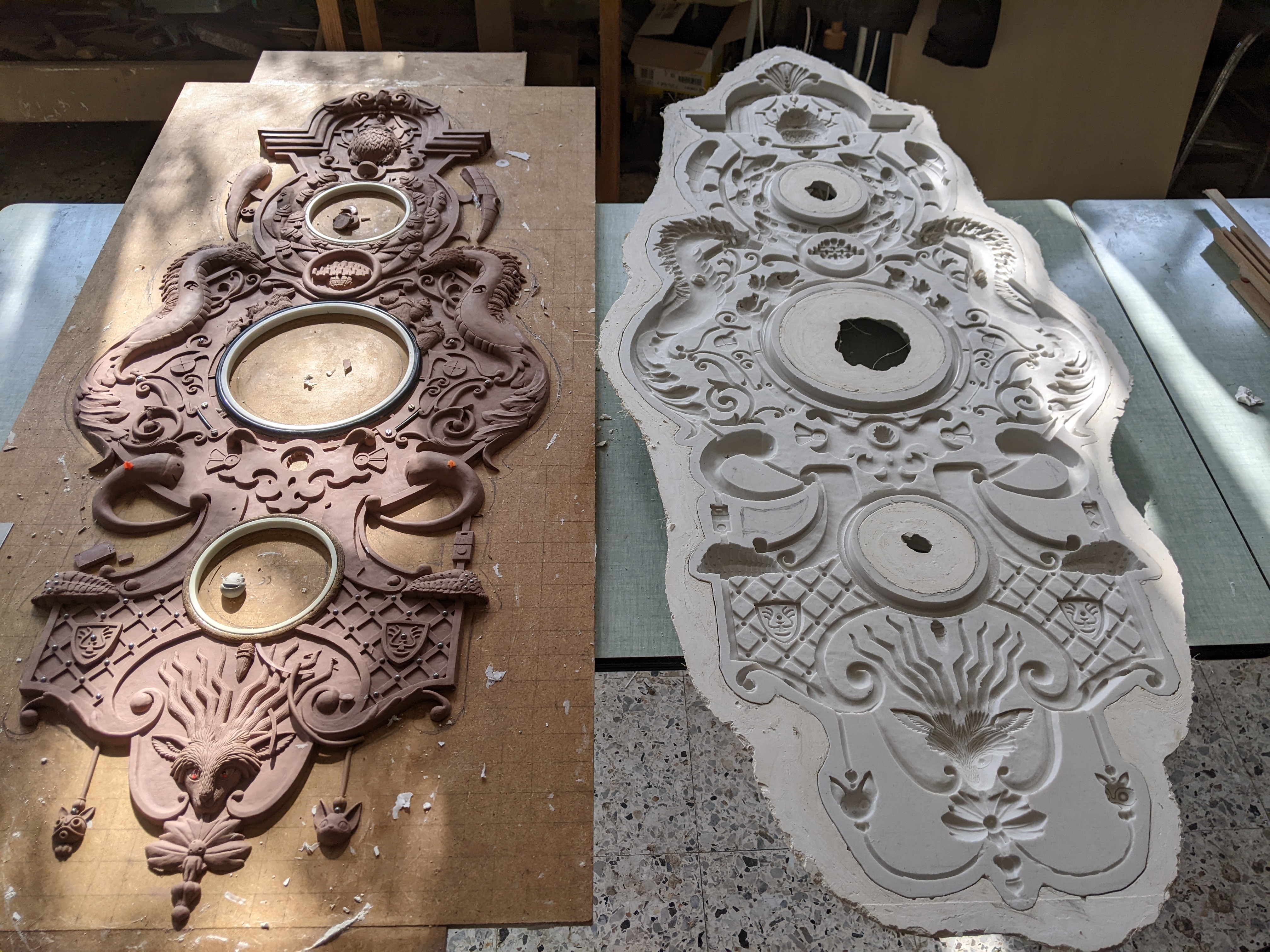

Jai travaille sur une sculpture (60*120 cm) réalisée a partir de Monsterclay. J'ai réalisé un moule en silicone rtv120 afin d'en faire des tirages. Pour le tirage j'ai décidé d'utiliser une résine polyester (résine de coulée allégée de resincastpo).

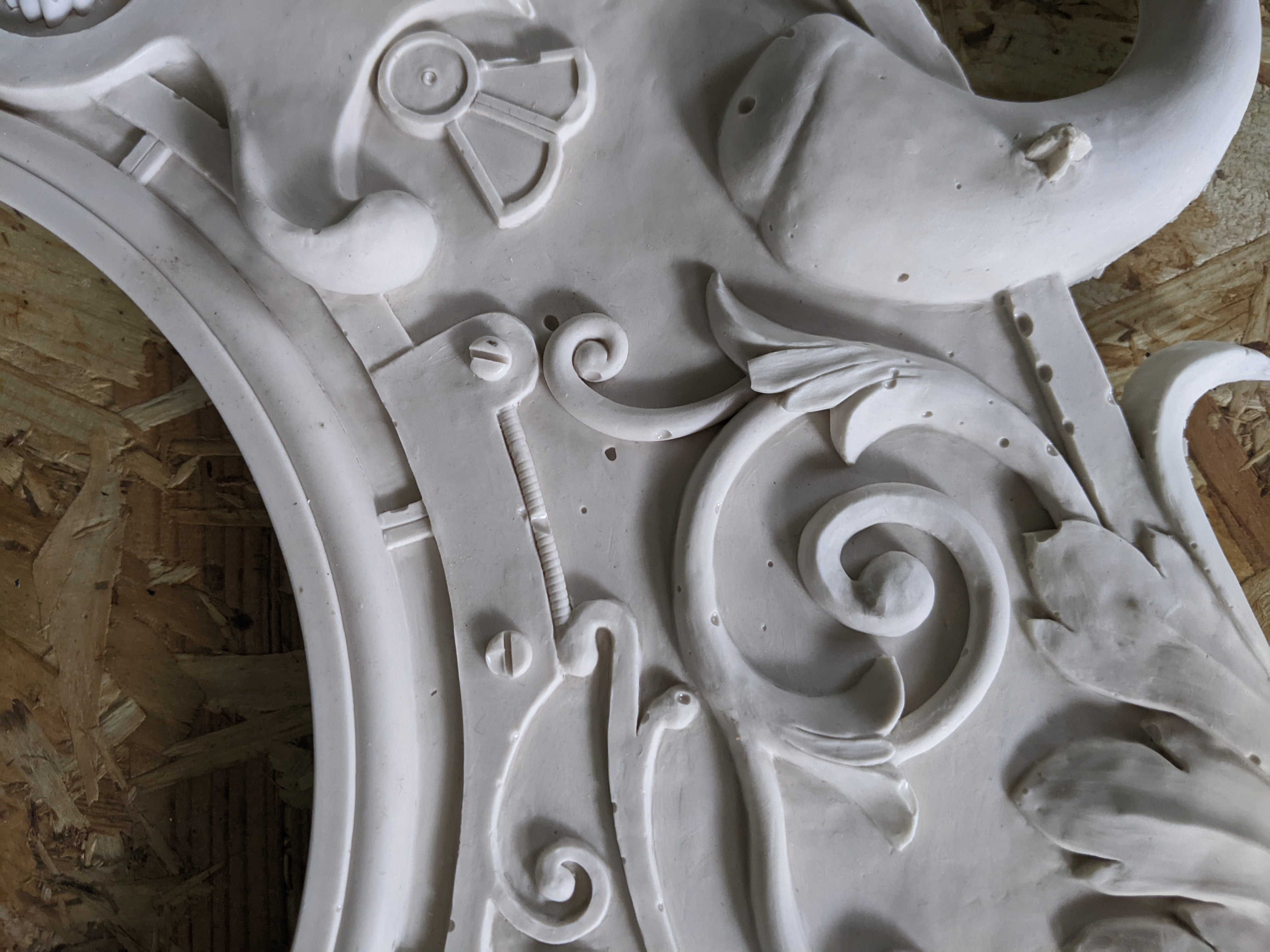

Mon soucis est que les différents tirages présentent de nombreuses bulles (petites) voir des zones où la résine n'est pas allée.
Avez vous une idée de comment limiter ce phénomène ?
Comment faire pour rattraper mes tirages ?
J'ai tenté de colmater les trous et les manques avec du mastic polyester. Ca marche mais c'est assez contraignant et nécessite beaucoup de travail de ponçage...
Ci dessous quelques photos de la sculpture et des bulles dans le tirage
La sculpture et le moule :
Les bulles :
Merci par avance pour vos idées ! :D

La résine n'a pas dégazé dans le moule là où se trouvent les bulles.
Pensez à calculer le pourcentage de catalyseur en fonction de la température de votre atelier puisque le temps de gel de cette résine est de minimum 16 minutes avec la dose de catalyseur idéale (éventuellement téléchargez la fiche technique du produit sous sa fiche de la boutique si ce n'est déjà fait), vous avez le temps de la laisser dégazer avant de la couler notamment en utilisant le principe du double-potting.
Vous effectuez votre mélange résine-catalyseur, vous mélangez intimement et laissez dégazer les plus grosses bulles 2-3 minutes.
Vous utilisez un autre pot propre et sec dans lequel vous coulez votre mélange de résine catalysée doucement en un fin filet, ce qui ôtera encore un maximum de bulles.
Vous laissez reposer encore 1 minute puis vous coulez dans votre moule tout doucement encore en un fin filet.
En principe pour ce genre de tirage, on utilise une table à vibrer qui permet de "secouer" les bulles s'il en reste dans la coulée, ainsi elles sont libérées et remontent à la surface.
Faute de cet outillage, vous pouvez soit marteler de tout côté une planchette sur laquelle se trouve votre moule, soit vous fabriquer un genre de table vibrante avec une ponçeuse vibrante posée à l'envers sur un établi à serrage et tenir dessus votre planchette.
C'est du bricolage mais ça marche pour un moule peu épais comme le vôtre.

Si votre atelier est à bonne température, vous pouvez abaisser la dose de catalyseur pour avoir plus de temps pour couler.
Néanmoins, avec un temps de prise maximum de 16 minutes, vous avez largement le temps de faire votre mélange, laisser reposer, double-potter puis couler. Il est vrai que c'est une question d'habitude.
Une autre possibilité consiste à pinceauter la résine préparée sur la surface du moule avant de couler ensuite mais il y a risque qu'entre les deux couches, des bulles se forment aussi et ça prend plus de temps qu'une coulée normale.
Concernant la réparation de la pièce à bulles, vous pouvez tenter avec un mastic époxy de très bonne prise chimique et plus facile à poncer mais ça va être fastidieux.
Voyez ce mactic que vous pouvez utiliser puisque les défauts font moins de 10 mm d'épaisseur.
Si vous choisissez cette réparation, il faudra passer un chiffon propre non pelucheux imbibé d'alcool à brûler sur les parties à réparer juste avant de mastiquer.
A vous de voir et calculer l'économie entre perdre une pièce ou payer un pot d'époxy plus le temps que ça va prendre.
