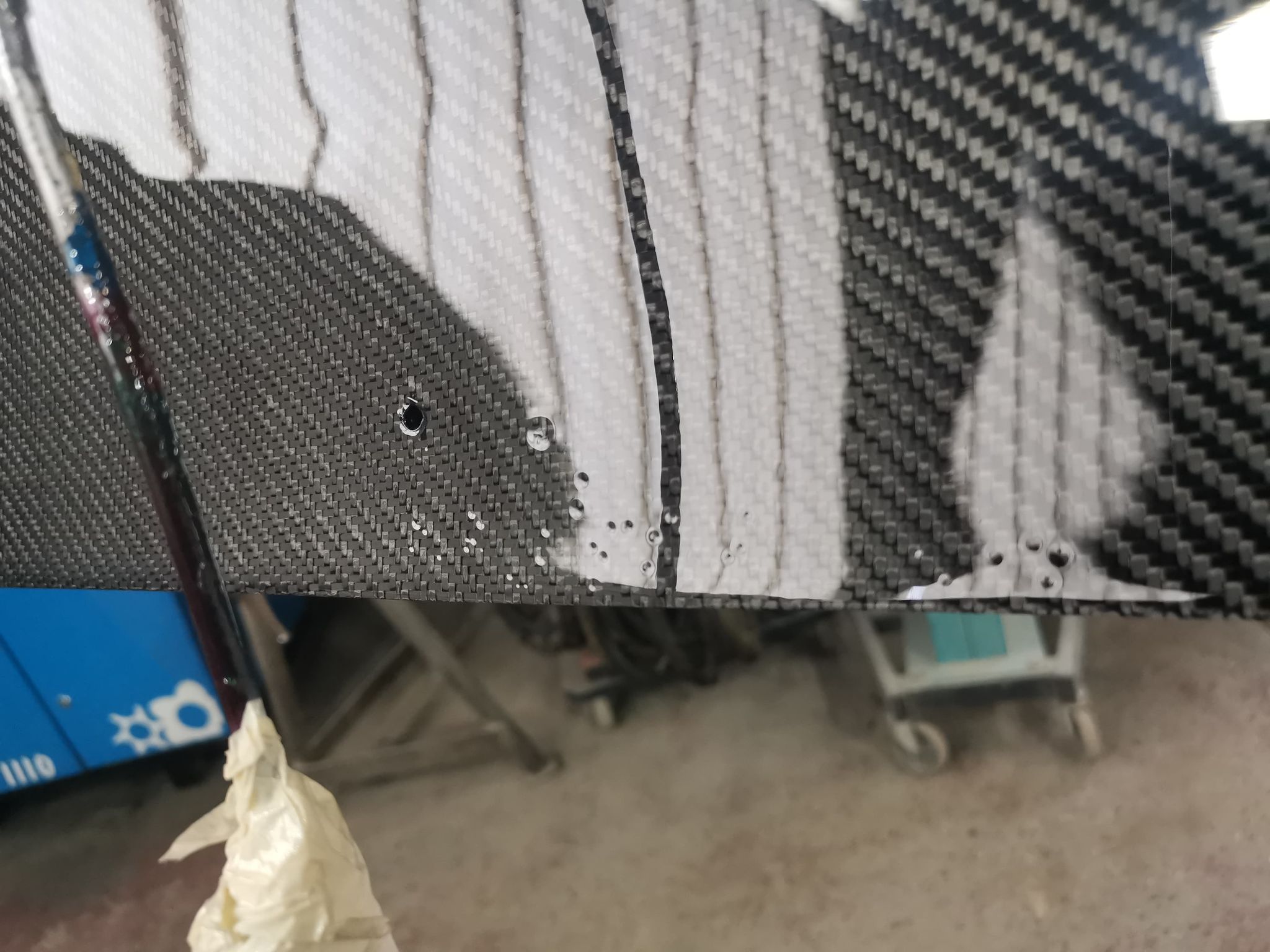

Voila le genre de réaction qui se produit, cratères comme si du silicone était sur la pièce.
Re: Problème de silicone
Henrik a écrit : ↑ven. 8 avr. 2022 10:01 La cire utiliser est de la tr104, oui une sorte de silicone reste sur la pièce, ce qui produit des yeux de chat il me semble qu'on appelle ça comme ça,
Il n'y a pas du tout de silicone dans la composition de cette cire et heureusement !
Henrik a écrit : ↑ven. 8 avr. 2022 10:01Le ponçage est réellement nécessaire avant d'appliquer le vernis sur une pièce moulée avec du pva(tercanol) ? Parce que sur une pièce en carbone le ponçage est très délicat pour ne pas attaquer le motif et le carbone
Le ponçage est absolument nécessaire quels que soit les démoulants utilisés. Il faut y aller doucement en effectuant un dépolissage complet sans entamer le tissu de carbone.
Ensuite il faut dépoussiérer soigneusement puis passer un chiffon non pelucheux avec de l'alcool à brûler juste avant de recouvrir puisque vous travaillez avec une résine époxy.
