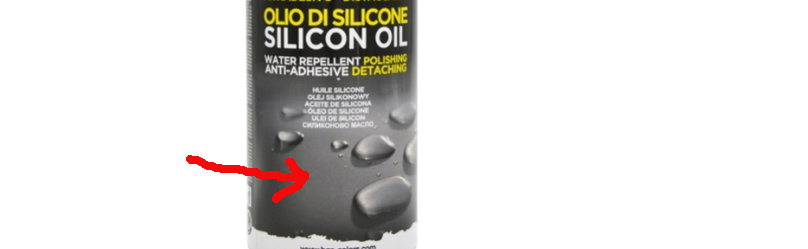

]merci, pour vos astuces;
je vais essayer ,aprés avoir passé une premiere couche de résine,
de pulvériser ce spray silicone en bombe, sur la couche séche, et de passer une seconde couche,
et observer l effet obtenu, (un peu ,comme les gouttes d'eau sur une table en acier) = refus par endroits;
j ai déjà obtenu cet effet, avec une sous couche de caparol qui " n'acceptait" pas la résine ,d'une maniére homogéne!
avec le temps et une fois la résine gélifiée (environ 24h) , des fissures ne peuvent pas apparaitre ??
; il faut 3 semaines ,non, pour un séchage total ?
Encore merci
Mais c est plutot un effet en "creux" , que je cherche

Si vous appliquez de l'huile de silicone, les deux couches de résine ne se colleront pas l'une à l'autre.
En admettant que ça fonctionne, l'huile finira par jaunir dans l'inclusion.
Oui la polymérisation totale est de 21 jours et non, ça ne peut plus fissurer au bout de 24 h à moins que le bloc de résine soit soumis à une source de chaleur trop importante.
