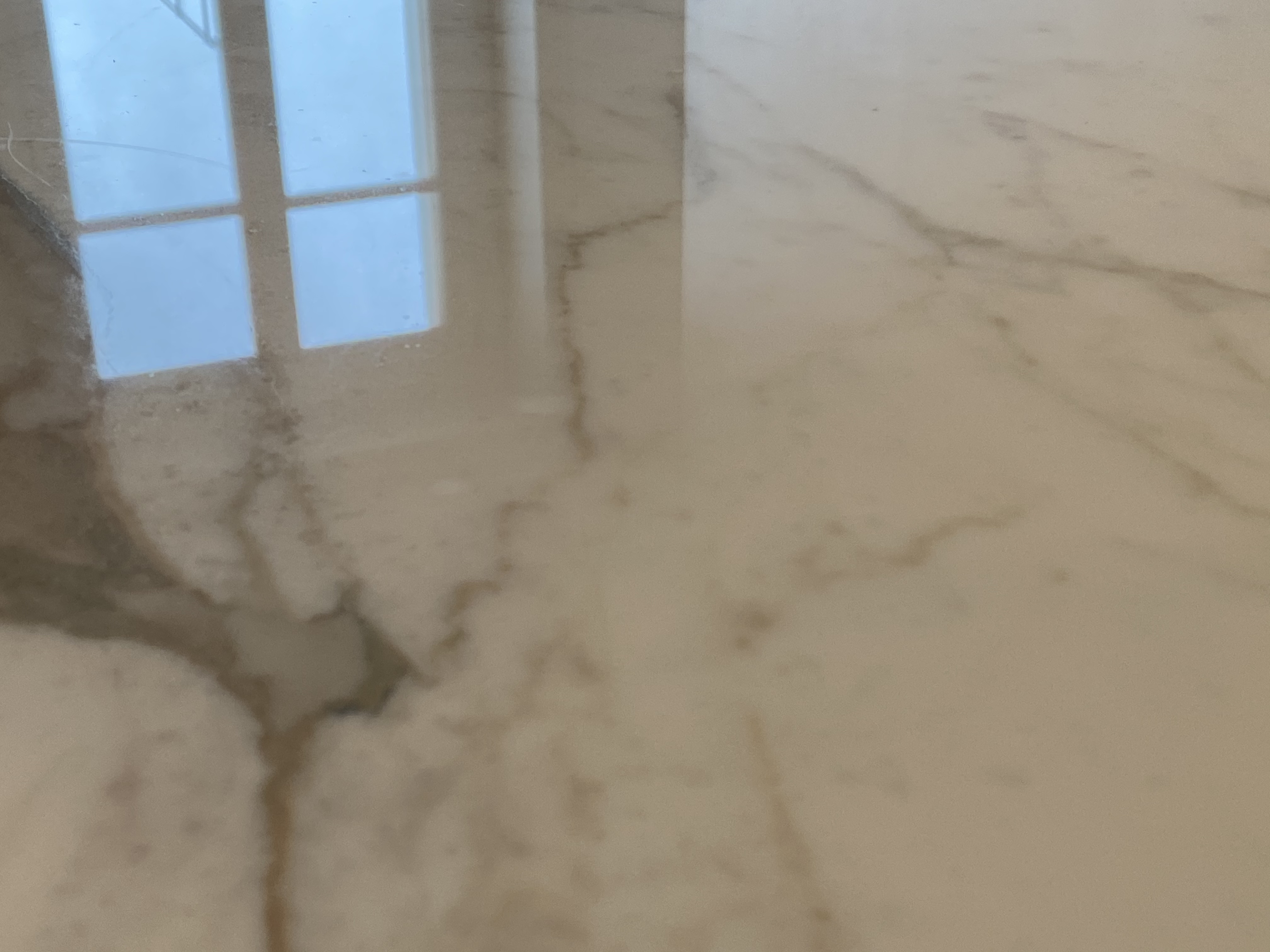

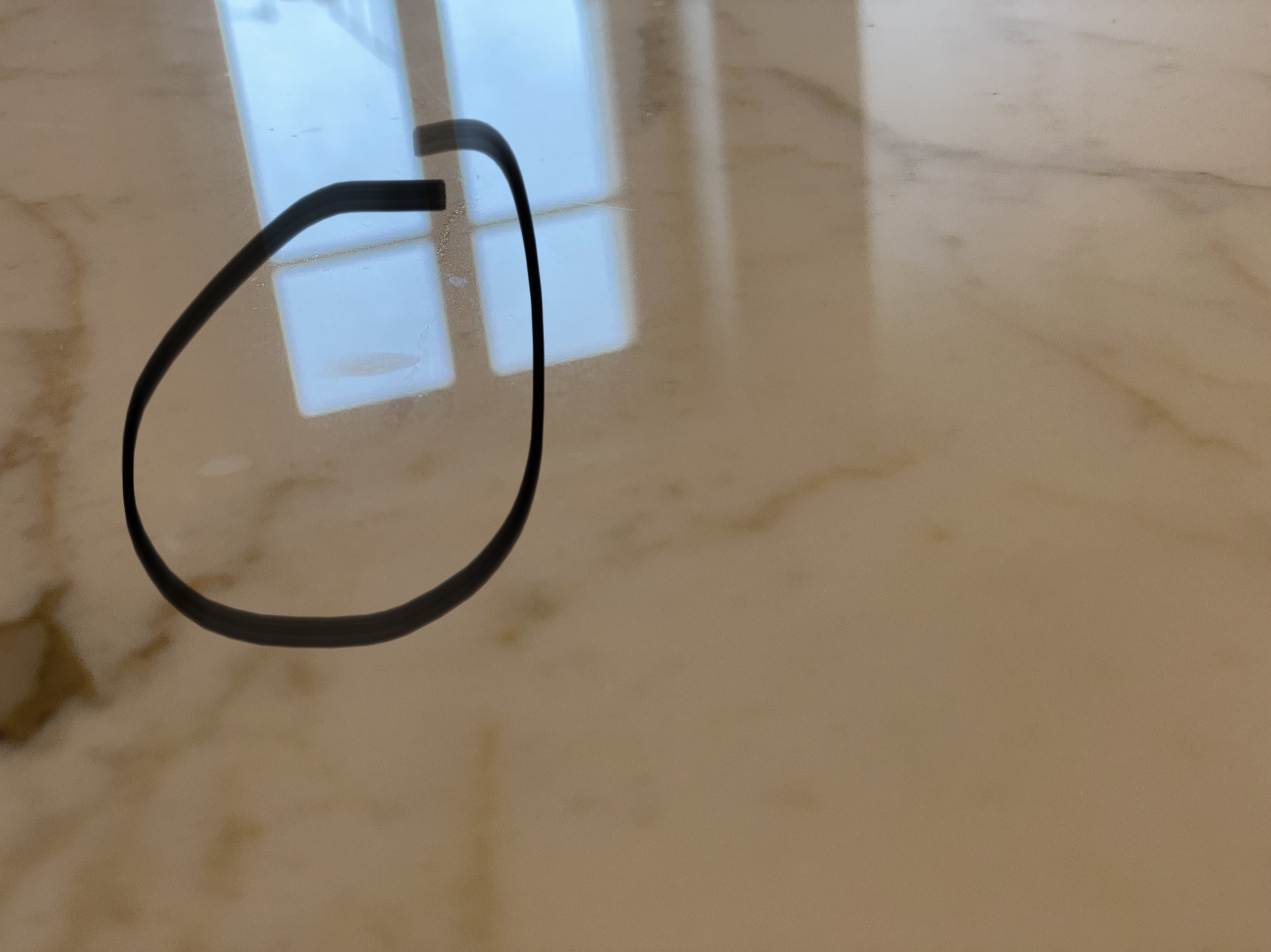

Bonjour je viens de faire l’acquisition d’une table en marbre rénovée et vernie et je constate après quelques jours l’apparition progressive de taches en forme de gouttes sur le plateau (comme si on avait mis en contact des gouttes de produit corrosif). Le plateau n’a été en contact qu’avec des aliments inoffensifs et essuyé quelques fois avec une éponge douce et à l’eau savonneuse. Je ne sais pas du tout si ces taches sont problématiques et/ou normales ni à quoi ça peut être dû...
Pour info je mets « taches » entre guillemets car c’est transparent et surtout visible quand on regarde les reflets et au toucher. Si on gratte avec l’ongle on a l’impression qu’il n’y a plus de vernis à l’endroit des taches. J’ajoute une photo sur laquelle on voit 2 tâches. Ce n’est pas évident à prendre en photo car le téléphone veut faire la mise au point sur l’objet du reflet (la fenêtre) mais on les voit un peu.
Merci d’avance pour vos lumières !!!

En conséquence et surtout sans savoir quel type de produit a été utilisé pour recouvrir le marbre de votre table (ce qui est une très mauvaise idée en passant) je ne peux pas vous répondre quelque chose de précis.
Vu la forme des défauts, il est possible qu'il y ait eu réticulation du produit appliqué et que cela ne se voit qu'après plusieurs moments d'usage de la table… ou bien, plus crédible, le produit appliqué a plus pénétré dans le marbre (qui est fort poreux avec des zones plus calcaires que d'autres) à ces endroits… je ne saurais vous en dire plus.
Votre table est une Saarinen rénovée ? Pouvez-vous demander au vendeur ce qu'il a appliqué ?
