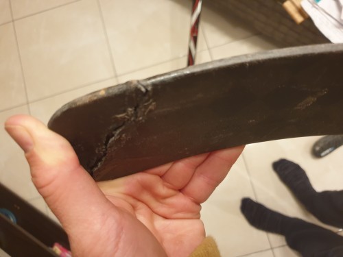

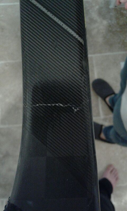

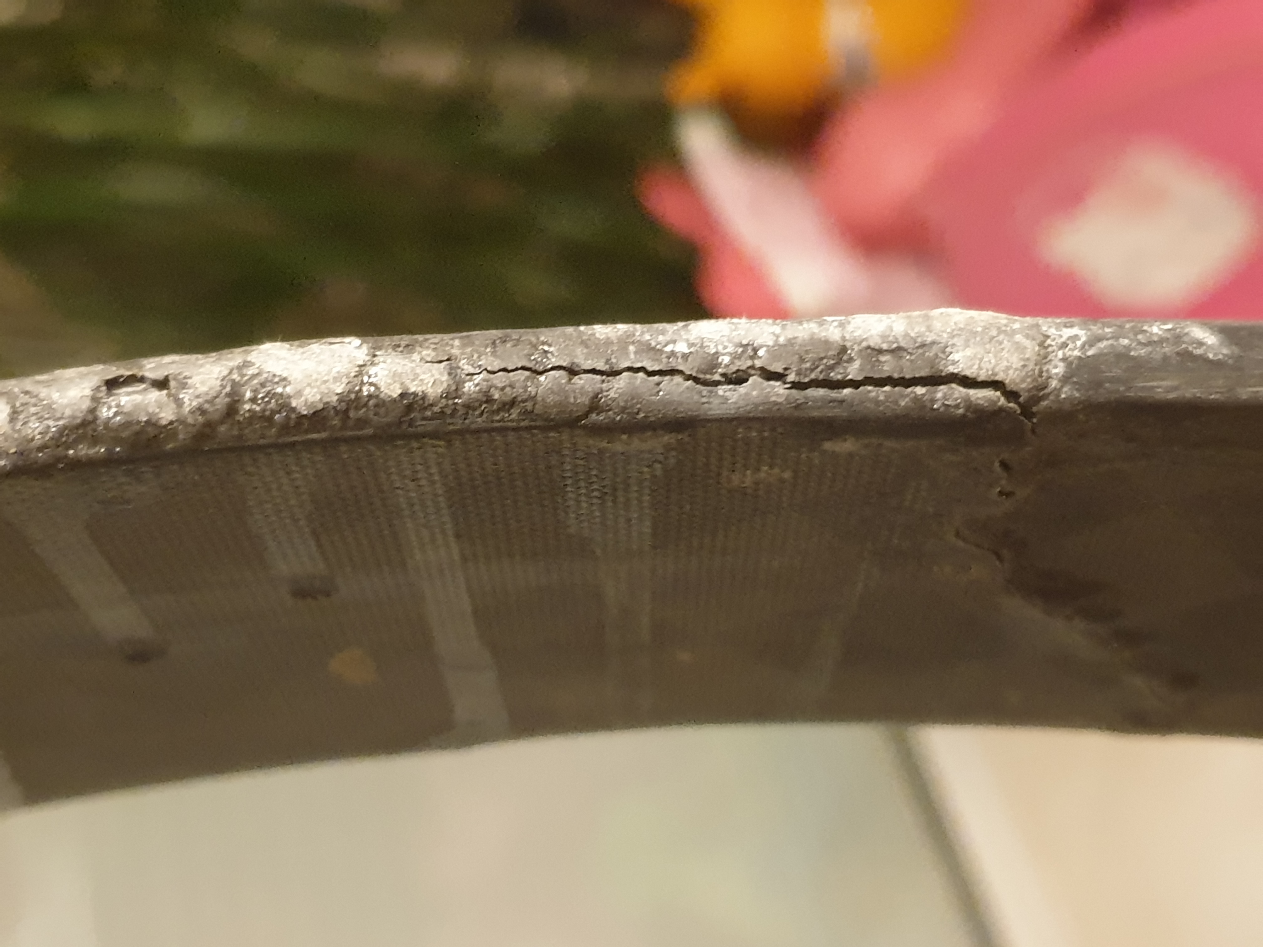

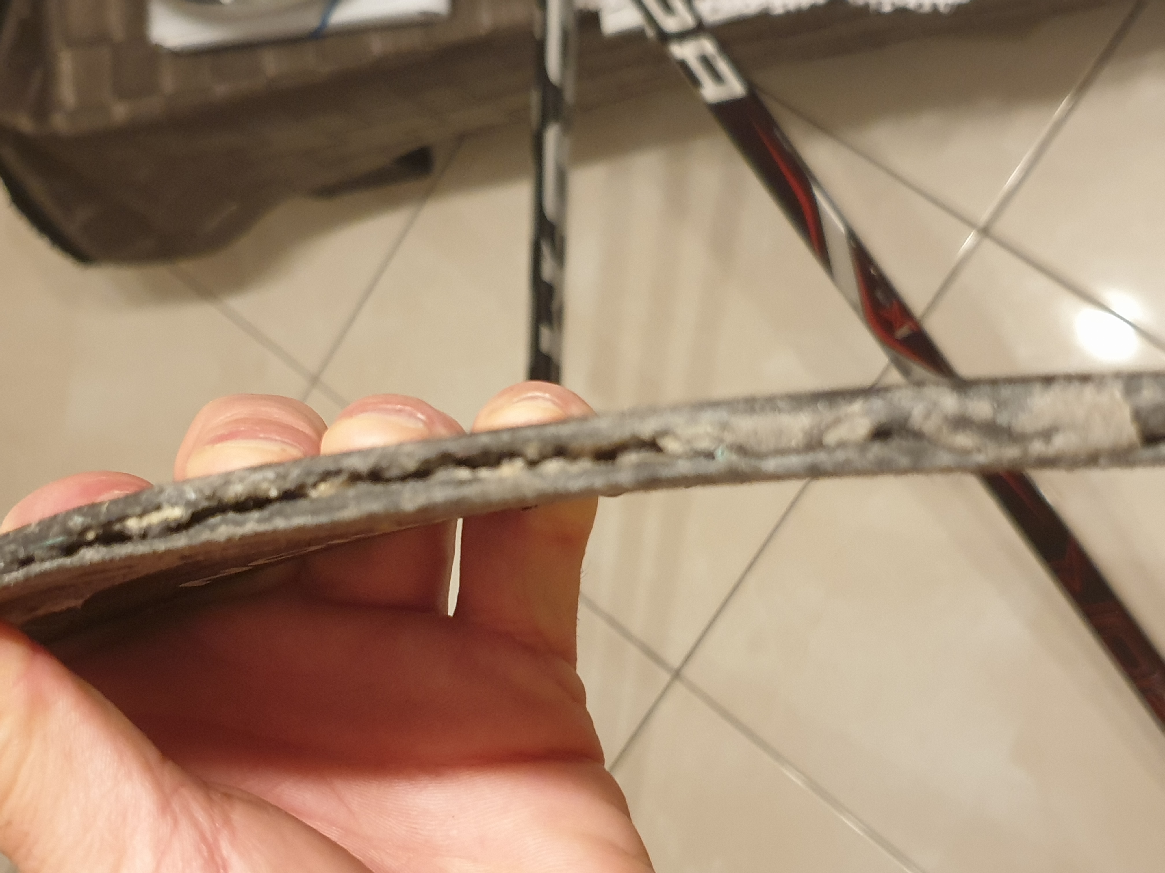

Voici des exemples de cassure sur les crosses.
Il y a déjà eu tentative de réparation, mais ça se gratte, ce ne sont que de résidu de colle ... :lol:
Ne m'en tenez pas rigueur, je nettoierai tout ça le moment venu.
- Le premier type de cassure se fait donc sous la palette qui, au bout d'un certain temps, s'ouvre dans la longueur. On voit une grande fissure.
- Le second type de cassure, c'est la palette qui se casse sur la face, généralement avec un gars qui roule dessus ou la palette qui se prend dans une rainure
- Le troisième type de cassure se fait au niveau du manche. Le manche se brise en deux car il y a un flex trop fort lors d'un shoot (généralement le bâton a pris un impact qui l'a fragilisé avant le shoot).
- Le quatrième type de cassure se trouve à l'extrémité du manche. En effet, certaines crosses peuvent être assemblée. IL y a donc 2 parties à l'achat : une palette + un manche collé entre eux. Parfois l'extrémité du bâton casse et la palette s'envole ou finit dans la tête du gardien :lol:
- Le dernier type de cassure, c'est le bout de la palette qui est normalement arrondi et qui casse sur un coup, sous un patin, dans un joueur ou dans la ballustrade. Du coup cela fait un accroc qui n'est as règlementaire pour jouer en compétition.
Voilà vous avez toute sorte d'exemple. A nouveau je vous remercie pour aide pour le temps passé à m'aider.

Messages : 10023
Re: Quelle résine Epoxy pour une réparation de crosse de hockey sur glace
Pour le manche, à part l'entourer de carbone stratifié avec une époxy, je ne vois pas ce que vous pourriez faire mais ça va complètement déséquilibrer l'outil non ?
Pour les fissurations dans la longueur et si c'est possible il faudrait écarter assez largement pour pouvoir glisser une colle époxy sous forme de gel super efficace ou bien une présentée en cartouche avec mélangeur statique mais à très rapide à polymériser, il faut avoir le temps de la déposer et se procurer un pistolet manuel dédié.
voir ICI les pages-produit des colles, vous pouvez télécharger les fiches techniques en bas à gauche de chaque fiche.
Mettre en presse et laisser polymériser.
Poncer l'ensemble de la crosse d'une épaisseur de tissu puis re-stratifier un tissu neuf.
Pour les cassures, le gardien à la tête dure pour péter ça :lol: si c'est abimé non traversant, vous faites comme pour boucher un trou, voir ICI sur notre site Résines et moulages.
Pour une cassure générale, c'est collage avec lune des colles proposées puis ponçage et stratification d'un tissu neuf comme pour les fissurations.
Attention les réparations de carbone vont être solides si vous travaillez soigneusement mais ça fera comme sur une soudure sur métal, l'amont et l'aval de soudure risquent de casser à leur tour puisque la réparation forme un point dur.

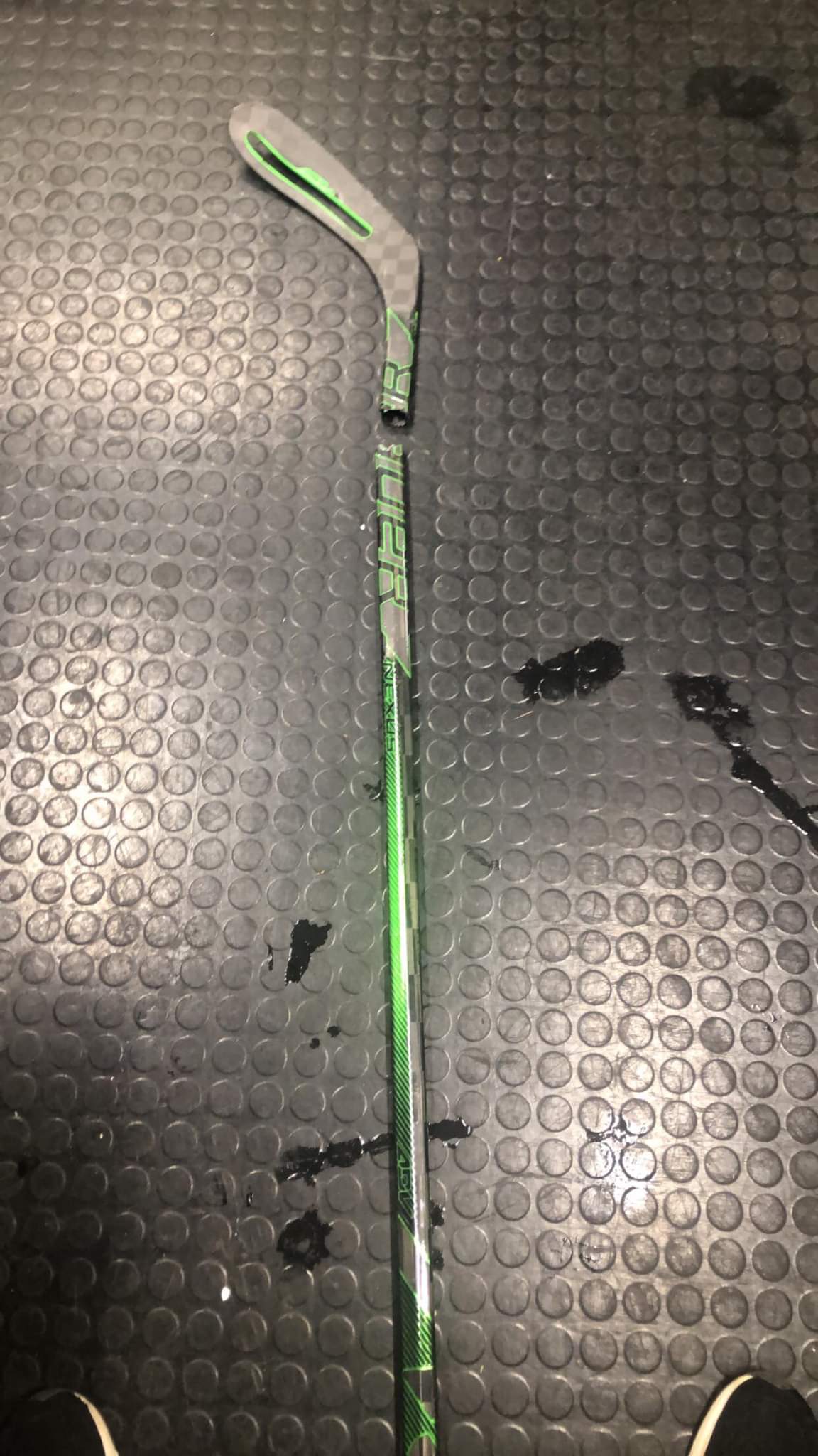

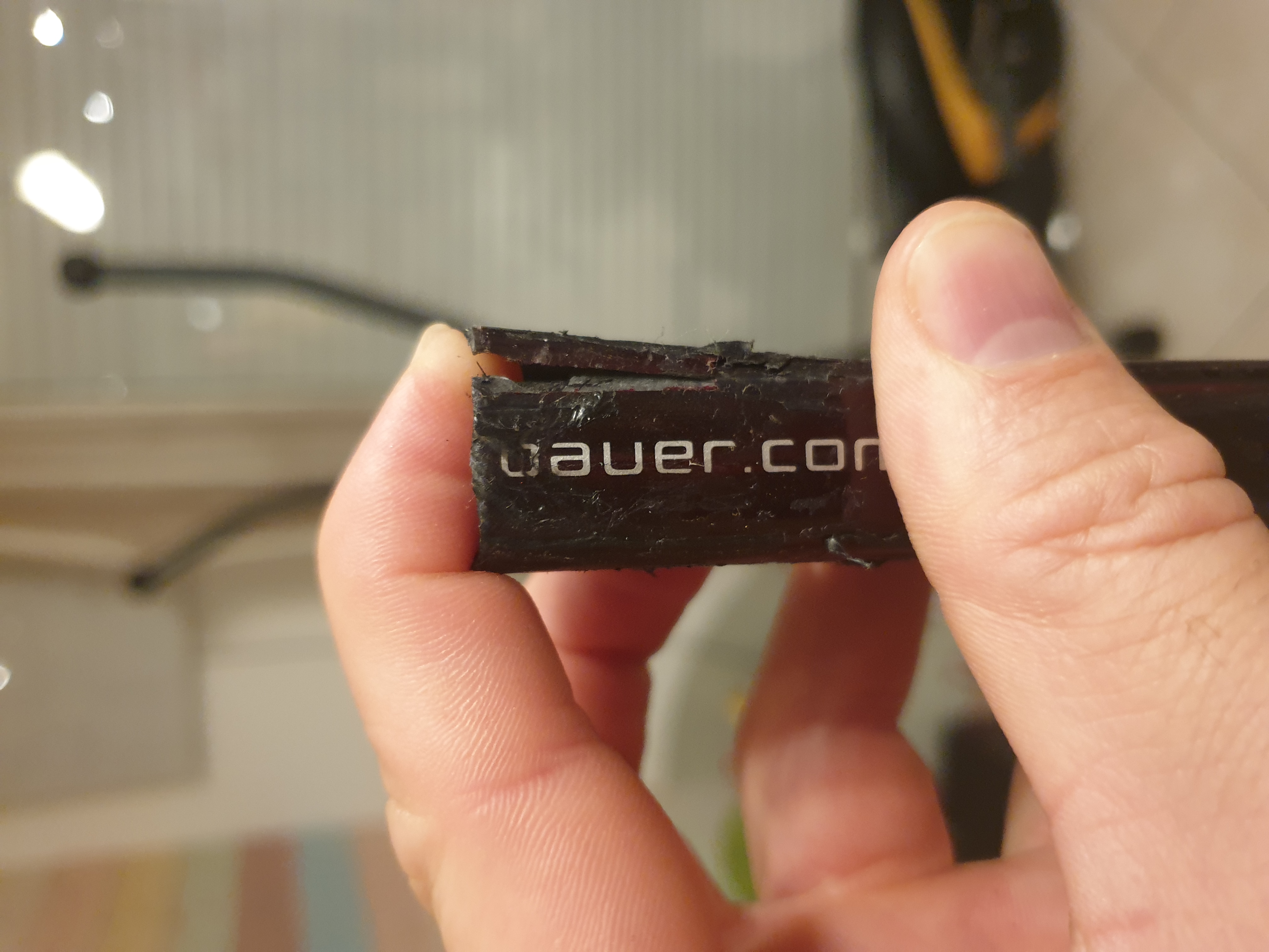

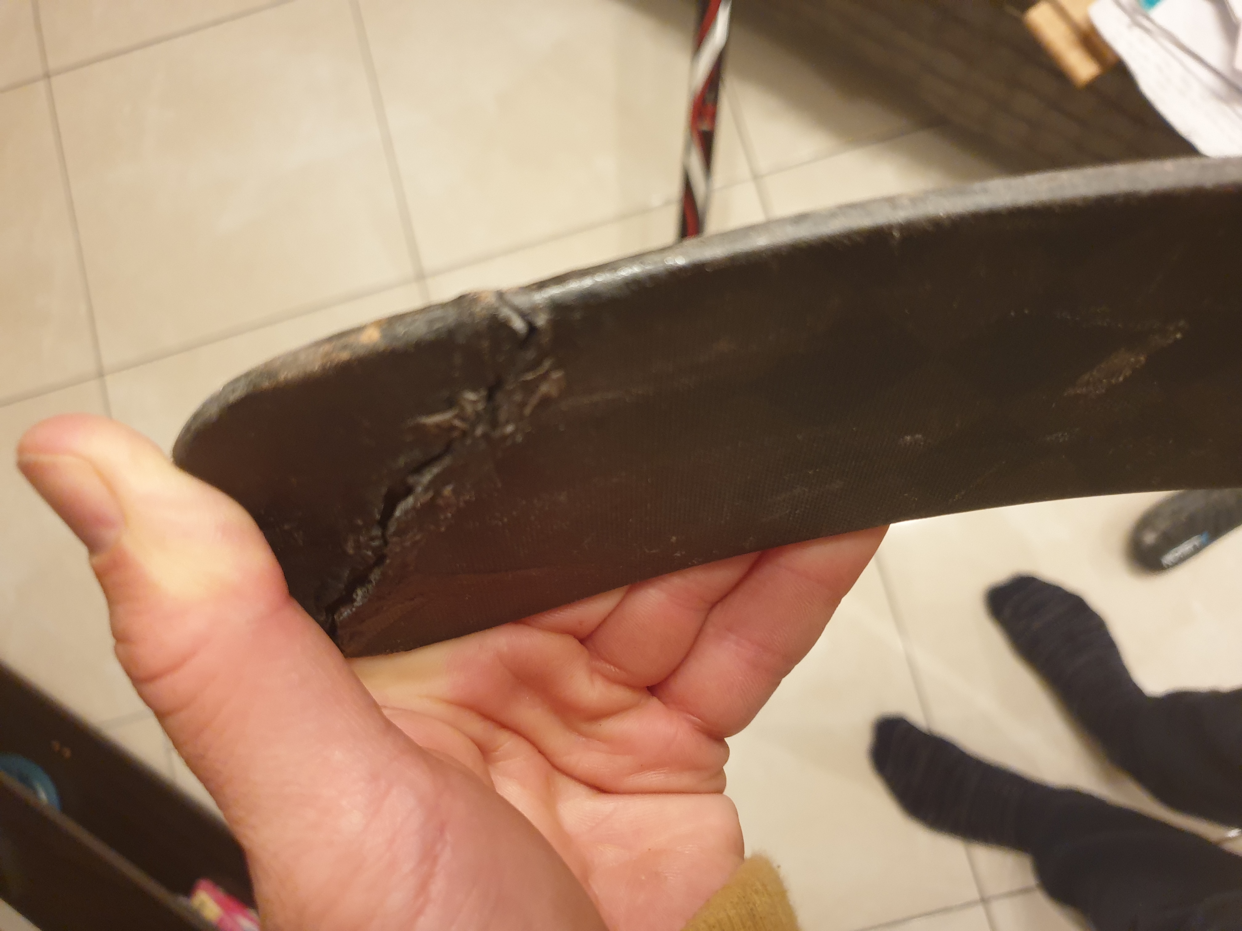

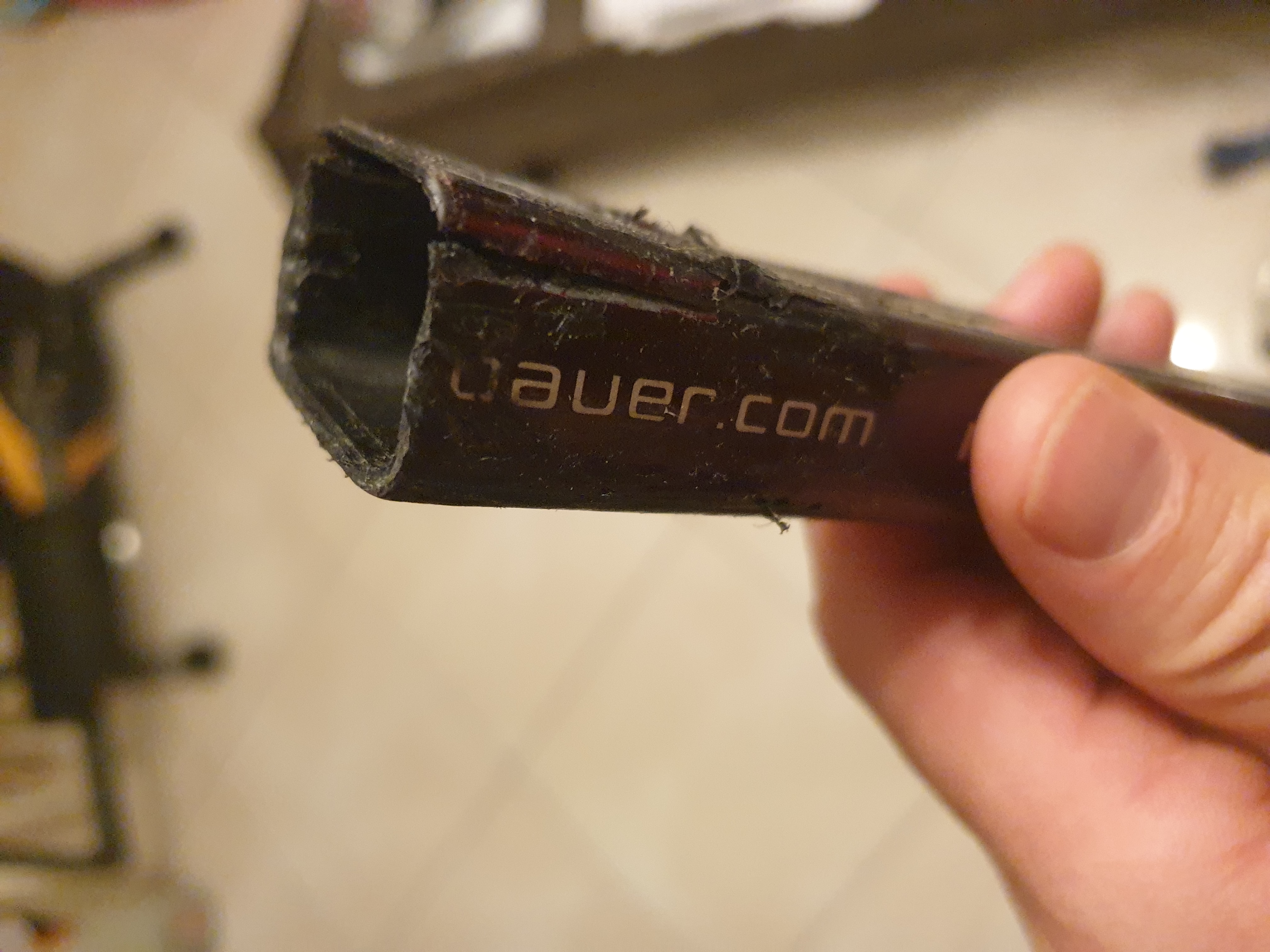

lolo_0044
Enregistré le : sam. 21 mai 2022 22:46
Message non lu par lolo_0044 »
Bonsoir, je vois que la personne n'a pas donner suite après c'est test!
je cherche à faire la même chose que lui.
Crosse cassée et palette fissurée.
je voulais savoir si cela pouvait fonctionner avec KIT RESINE EPOXY 1070 / 1076 TRANSPARENTE
avec TISSU SERGE CARBONE 200 G/M² EN 1 M DE LARGE.
mettre de la résine dans la fissure palette et ensuite une couche de tissu de carbone pour la palette.
pour la crosse prendre un petit bout de bois pour mettre le tissus carbone autour pour avoir une bonne épaisseur pour créer un manchon afin de les emboiter, retirer le petit bout de bois et coller avec l'epoxy le manchon?
merci de votre retour!
Messages : 10023
Oui, cela peut se faire pour la palette ; attention à bien préparer la surface par ponçage puis nettoyage à l'alcool à brûler juste avant d'entamer la stratification.
Concernant la crosse, ça va être bien compliqué de stratifier par l'intérieur pour obtenir une bonne accroche puisque vous allez avoir des difficultés à poncer-nettoyer l'intérieur ; de plus vouloir démouler le "petit bout de bois" même avec application d'un démoulant efficace, ça va pas être simple.
