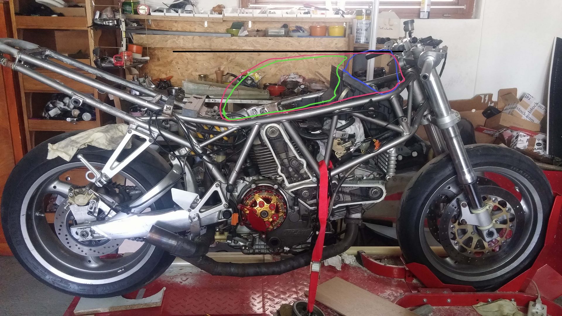

J'ai récupéré de mon père un carénage des années 70 style avon que je veut mettre sur ma ducati 900 ssie que j'ai déjà modifié a la forme voulu.
désolé pour la piètre qualité du croquis :oops:
en bleu la boite a air, en vert le réservoir et en rouge la forme complète
Je veut faire un réservoir essence qui fera en même temps couvre boite a air en 2 partie ou la partie du dessus sera assembler après. J'ai lu qu'il fallait bien alterné mat et slionne et je rajouterai quelque bande de feutre pour mini caissonnnage mais j'ai déjà des questions

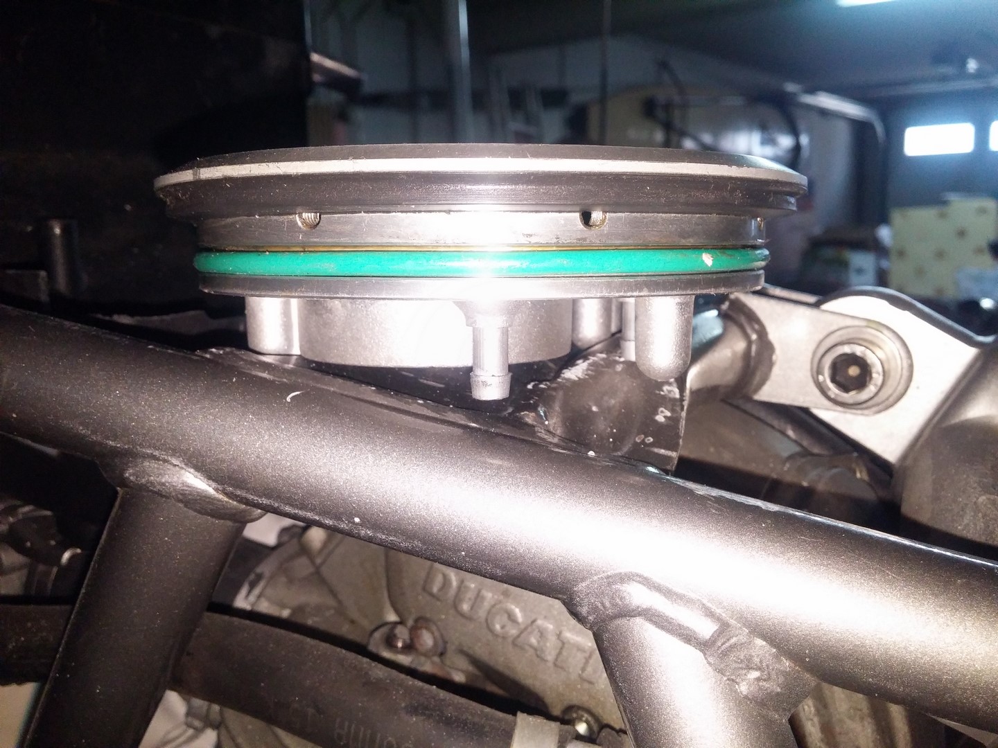

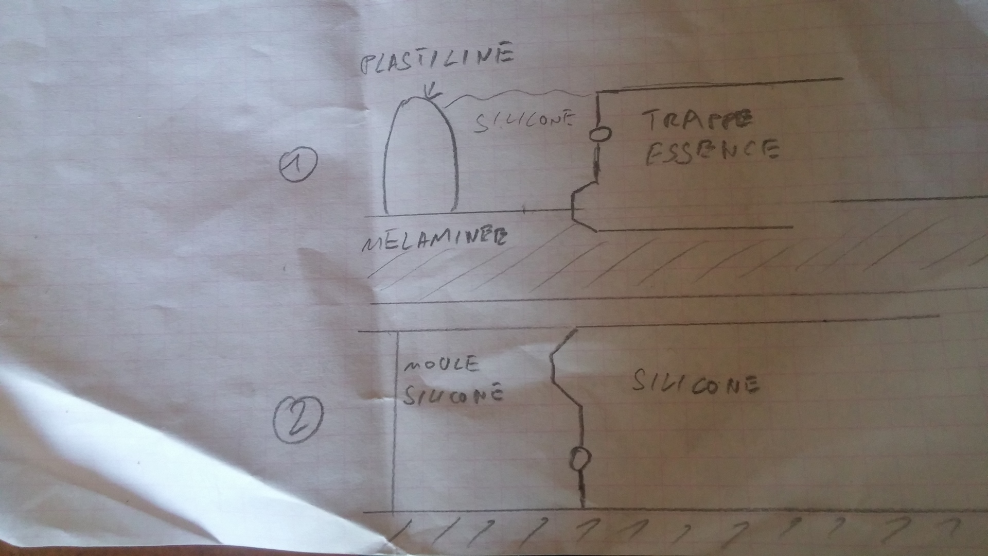

je pensai faire moule ( défoncer un bout de mélaminé pour encastrer le haut de la trappe a la hauteur voulu et un bourlet de plastiline autour pour couler le silicone) et contre moule de ma trappe a essence et la trappe de pompe a essence avec du silicone rtv pour pouvoir stratifié les forme des joints avec résine et fibrette par dessus
- est ce que la silicone rtv 121 pourra bien prendre la forme en le coulant ou dois je partir sur la 113 et prendre de l'additif THIXOTROPE si je veut l'utiliser pour autre d'autre par la suite?

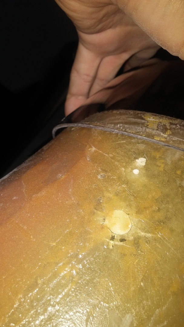

Autre chose j'ai enfin trouver une bulle de phare et forcement elle n'a pas tout a fait la même forme que le carénage sinon ce serait trop facile.
Donc je penser fixer la bulle et mettre de la plastiline dans les espace entre elle et le carénage pour pouvoir refaire les courbe avec ce point de référence. je n'ai rien trouve sur le net qui montre la comparaison entre les différentes dureté de plastiline
je n'ai jamais utiliser ce genre de produit sauf la pâte a modeler de ma jeunesse mais je pense que c'est pas tout a fait la même chose
-quel plastiline devrais je utiliser d’après vous ?
- il y aura 1a 2 cm a "rattraper" par endroit , pour combler tout ça mettre du mastique , de la résine polyester + charge ( laquelle ) ou la barbare ( coupe dans le carénage et restratification , mastique finition ) ?

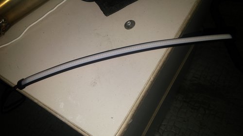

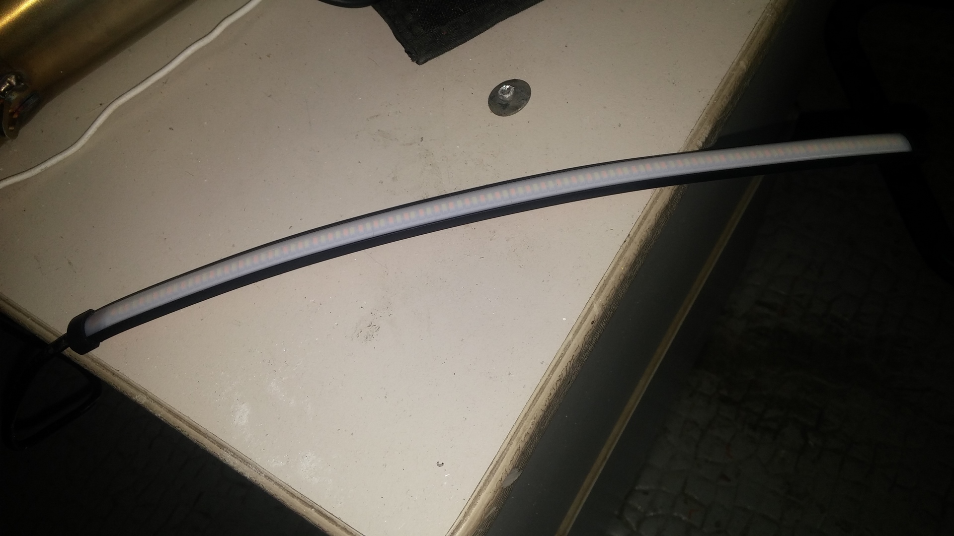

il faudrait que je refasse la forme de ma bande led pour pouvoir stratifié autour derrière une ouverture du carénage
-quel dureté de plastiline je devrais utiliser pour ca ?

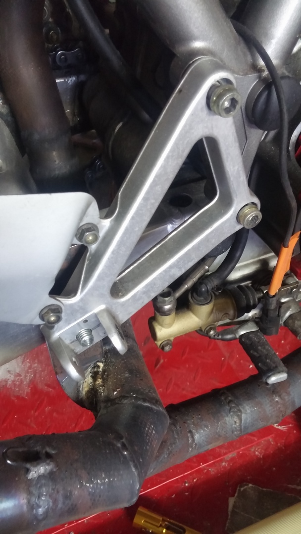

Les platines de reposes pied ne me convienne pas esthétiquement étant donner que tout le cadre est tubulaire j'aurai voulu refaire la forme ( sans toucher a la platine en elle même ) mais je ne sais pas avec quel matériaux le faire, mastic polyesters alu ? choucroute ?
j'espere que j'etait assez clair

ovny67 a écrit : mer. 8 juil. 2020 18:48
Du feutre dans un réservoir ?
La silionne s'utilise entre deux couches de tissu de carbone stratifié époxy pour éviter l'éparpillement du carbone encas de casse de l'objet fabriqué, rien à vioir avec du mat de verre.

ovny67 a écrit : mer. 8 juil. 2020 18:48je pensai faire moule ( défoncer un bout de mélaminé pour encastrer le haut de la trappe a la hauteur voulu et un bourlet de plastiline autour pour couler le silicone) et contre moule de ma trappe a essence et la trappe de pompe a essence avec du silicone rtv pour pouvoir stratifié les forme des joints avec résine et fibrette par dessus
Désolée :oops: malgré les illustrations, je n'ai pas compris ce que vous voulez faire et à quoi va servir du RTV.
ovny67 a écrit : mer. 8 juil. 2020 18:48- est ce que la silicone rtv 121 pourra bien prendre la forme en le coulant ou dois je partir sur la 113 et prendre de l'additif THIXOTROPE si je veut l'utiliser pour autre d'autre par la suite?
Les RTV silicone ont une précision de moulage au micron, le choix de la référence produit se situe dans le besoin en dureté, élasticité, etc.

ovny67 a écrit : mer. 8 juil. 2020 18:48...... mettre de la plastiline dans les espace entre elle et le carénage pour pouvoir refaire les courbe avec ce point de référence. je n'ai rien trouve sur le net qui montre la comparaison entre les différentes dureté de plastiline
Plastiline standard pour ce genre d'usage, voir ICI.
ovny67 a écrit : mer. 8 juil. 2020 18:48je n'ai jamais utiliser ce genre de produit
Allez voir le post de Thunder86 par ICI qui a tout appris sur le forum et le rend bien ensuite en expliquant ses façons de faire dont beaucoup d'exemples de Plastiline pour "bidouiller" des formes pas idéales au départ.
ovny67 a écrit : mer. 8 juil. 2020 18:48il faudrait que je refasse la forme de ma bande led pour pouvoir stratifié autour derrière une ouverture du carénage
Si vous devez sculpter carrément une nouvelle forme c'est la Plastiline dure qui sert aux prototypages qui devrait être utilisée mais si vous travaillez au frais, ça devrait pouvoir se faire avec de la standard.
ovny67 a écrit : mer. 8 juil. 2020 18:48 Les platines de reposes pied ne me convienne pas esthétiquement étant donner que tout le cadre est tubulaire j'aurai voulu refaire la forme ( sans toucher a la platine en elle même ) mais je ne sais pas avec quel matériaux le faire, mastic polyesters alu ? choucroute ?
Et si vous ne touchiez à rien et que vous fabriquiez un cadre en demi-rond à appliquer sur ces repose-pied ? Voyez dans la foison du post de Thunder86, il a réalisé ce genre de chose.

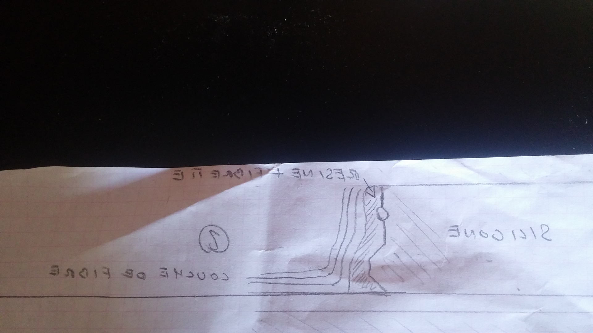

isatis a écrit : jeu. 9 juil. 2020 09:32 Désolée :oops: malgré les illustrations, je n'ai pas compris ce que vous voulez faire et à quoi va servir du RTV.
je me suis dit une fois posté que sans croquis c'etait pas sur qu'on me comprenne donc voila pour créer ma trappe a essence en silicone ce a quoi je penser

isatis a écrit : jeu. 9 juil. 2020 09:32 Et si vous ne touchiez à rien et que vous fabriquiez un cadre en demi-rond à appliquer sur ces repose-pied ? Voyez dans la foison du post de Thunder86, il a réalisé ce genre de chose.
c'est une idée a creuser

ovny67 a écrit : jeu. 9 juil. 2020 13:49je me suis dit une fois posté que sans croquis c'etait pas sur qu'on me comprenne donc voila pour créer ma trappe a essence en silicone ce a quoi je penser
Vous allez créer un maître-modèle pour fabriquer un moule puis tirer dedans votre réservoir aussi la trappe doit être intégrée dans le maître-modèle… ou alors j'ai toujours rien compris :oops: :oops:
isatis a écrit : jeu. 9 juil. 2020 09:32 Si vous devez sculpter carrément une nouvelle forme c'est la Plastiline dure qui sert aux prototypages qui devrait être utilisée mais si vous travaillez au frais, ça devrait pouvoir se faire avec de la standard.
je "travaille" a la cave donc température assez stable +-19 degrés
La standard devrait suffire puisque la forme à créer est assez simple.
ovny67 a écrit : jeu. 9 juil. 2020 13:49c'est une idée a creuser
Oui car créer un repose-pied solide en stratifié ça va être assez complexe.

isatis a écrit : jeu. 9 juil. 2020 14:05 Vous allez créer un maître-modèle pour fabriquer un moule puis tirer dedans votre réservoir aussi la trappe doit être intégrée dans le maître-modèle… ou alors j'ai toujours rien compris :oops: :oops:
si si c'est ca, du coup quel modele de RTV silicone devrais je prendre ? le 120 "coulera" assez pour prendre la forme et est assez dur pour garder la forme lors de la stratification ?

isatis a écrit : jeu. 9 juil. 2020 14:05 Oui car créer un repose-pied solide en stratifié ça va être assez complexe.
non je ne voulais pas en créer des complet juste faire de l'habillage, j'ai pas trop envie de toucher a des pièces de sécurité :oops: , j'ai pas les connaissances pour faire les calcul de rupture et de cisaillement mais c'est vrai que faire un moule et "juste" mettre la pièce sur la platine ce sera mieux que tout mastiquer . Pas forcement pour le fixer mais ça c'est une autre histoire

ovny67 a écrit : jeu. 9 juil. 2020 20:20si si c'est ca, du coup quel modele de RTV silicone devrais je prendre ? le 120 "coulera" assez pour prendre la forme et est assez dur pour garder la forme lors de la stratification ?
Ah… vous voulez faire votre moule en RTV ? C'est tellement pas courant pour de la carrosserie que je n'y ai même pas pensé. Le RTV se glisse partout c'est pourquoi il faut fabriquer une chape étanche avec trou de coulée et évents d'air.

ovny67 a écrit : jeu. 9 juil. 2020 20:28 j'ai encore une truc qui vient de me venir
Sur une pièce réaliser avec de la résine vinylester, peut on stratifié par dessus avec de la résine polyester classique ?
Etant donner que c'est une hybride je me poser la question :oops:
Non, on ne mélange pas les familles de résine sauf pour l'époxy qui tient chimiquement sur polyester et vynilester mais le contraire n'est pas possible.
