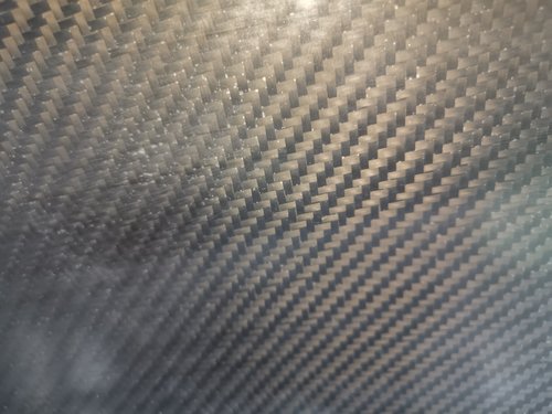

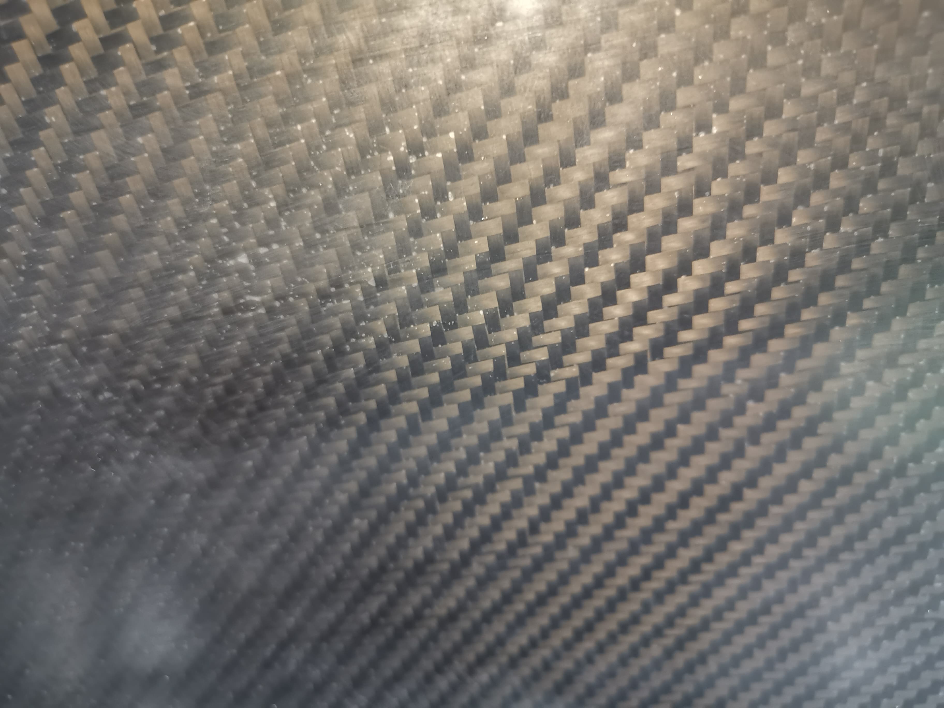

Bonjour à tous, je suis nouveau sur ce forum mais j'ai besoin de vous pour trouver une solution à mon problème,
J'essaye de réaliser une pièce en carbone avec finition gelcoat incolore, pour cela j'ai créer le moule, préparer le moule, je cire etc ,
Je pose mon gelcoat et ensuite j’effectue ma stratification du carbone, j'ai déjà les bases quant à la réalisation de pièces en fibre de verre/ fabrication de moule et covering en carbone qui sont maîtriser mais en ce qui concerne le gelcoat transparent j'ai vraiment des problèmes.
voila mon problème, une fois le démoulage effectuer, je suis confronté à des sortes de bulles entre mon carbone et mon gelcoat, ce ne sont pas des bulles en surface mais bien entre les deux couches, le débullage ce fait pourtant correctement et entre chaque couches de fibre.
Je sait pas si il éxiste une astuce pour éviter ces bulles ou une solution...
Je vous remercie par avance du temps que vous m'accorderais :)
Bonne journée
Messages : 10045
Re: Fabrication pièce carbone + gelcoat incolore
Vous auriez dû nous demander avant de nous commander du gel-coat compatible époxy qui n'est pas du tout nécessaire quand on fabrique des pièces full carbone.
Ce gel-coat est un produit plus destiné à l'industrie qui ne donne pas un beau résultat esthétique comme vous le constatez.
Il faut tout poncer sans attaquer la fibre et effectuer un glaçage avec la résine époxy.

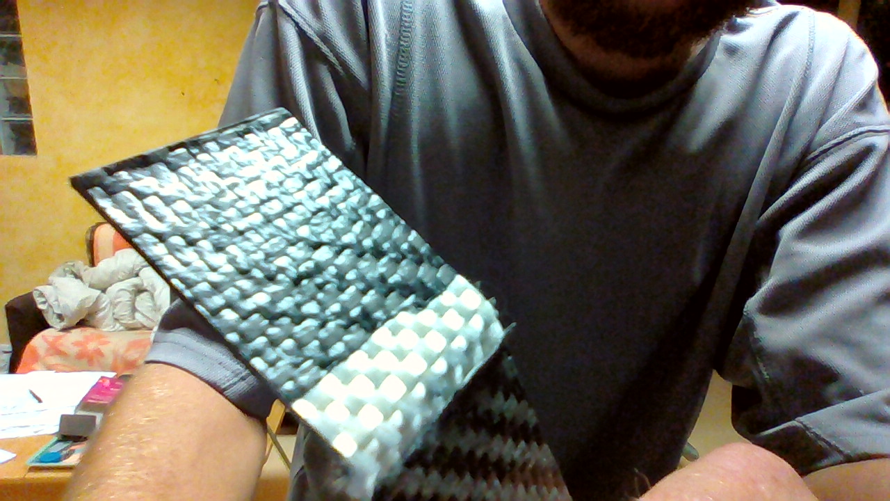

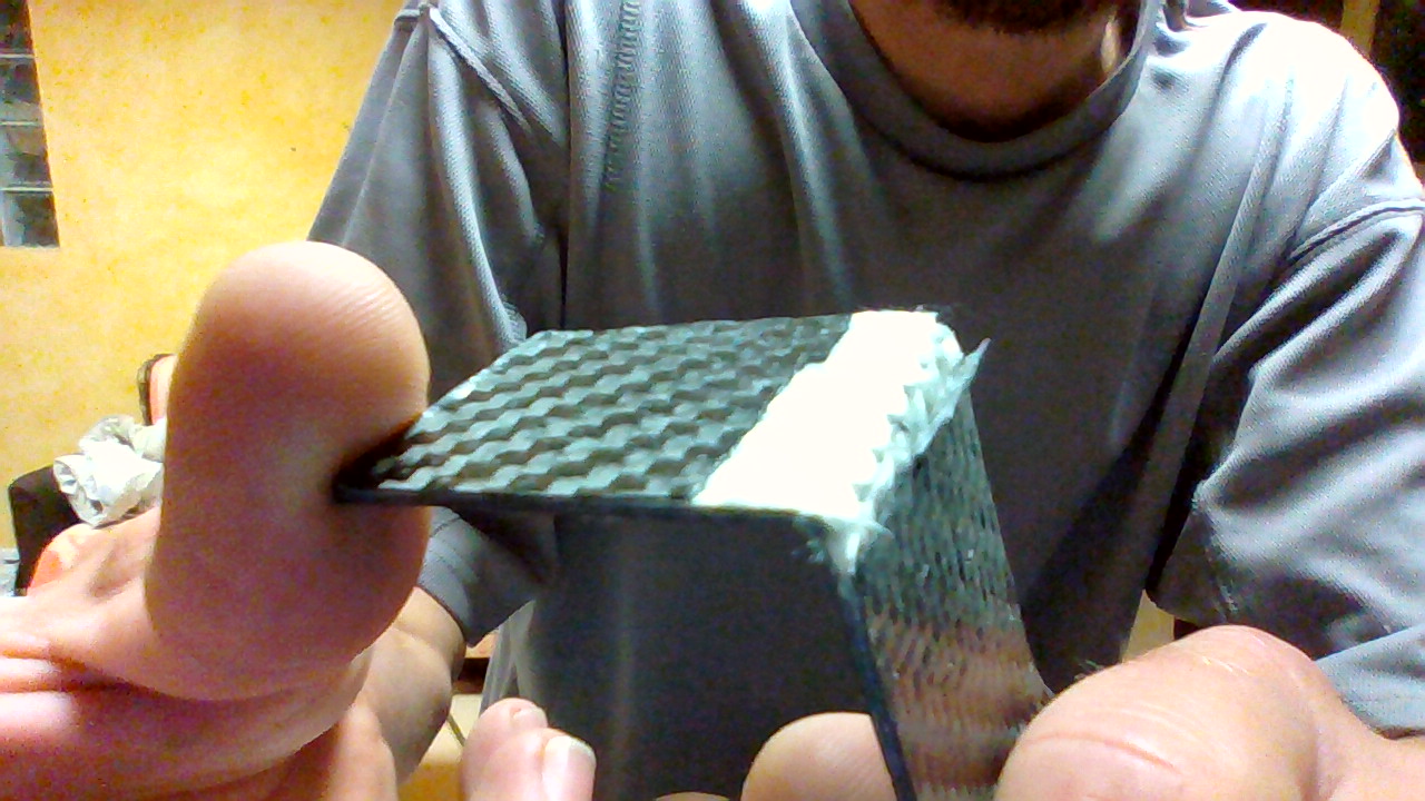

désolé je n'est pas lue tour le sujet mais est-ce que tu fait t'es pièces sous dépréssion????
Tontonnawak
Messages : 46
Enregistré le : jeu. 13 avr. 2017 16:04
Message non lu par Tontonnawak »
j'ai aperçu des résidu d'eau
85ml pour 150ml/gr de résine époxy résitance a l'éssence et a la chaleur, photo des bidons pour que vous sachiez tout!!§
H2O
suite a la mise en étuves des résines 1080S & 1084 sous dépréssion a - 0,500 et 63° !!!!
et j'ai du évacuer 50ml D'eau
Bien liquide sous forme liquide du H2O et j'ai eu un souci comme éxpliqué au-par avant d'imprégnation de la résine époxy avec le syionne sergé 300!!!!!
Alor, que ca fesait 4 mois que mes colis était arrivé
et ce n'est pas la première fois que je réalise ce proécédé!!!
