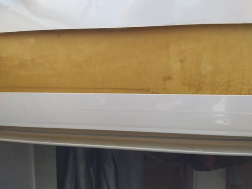

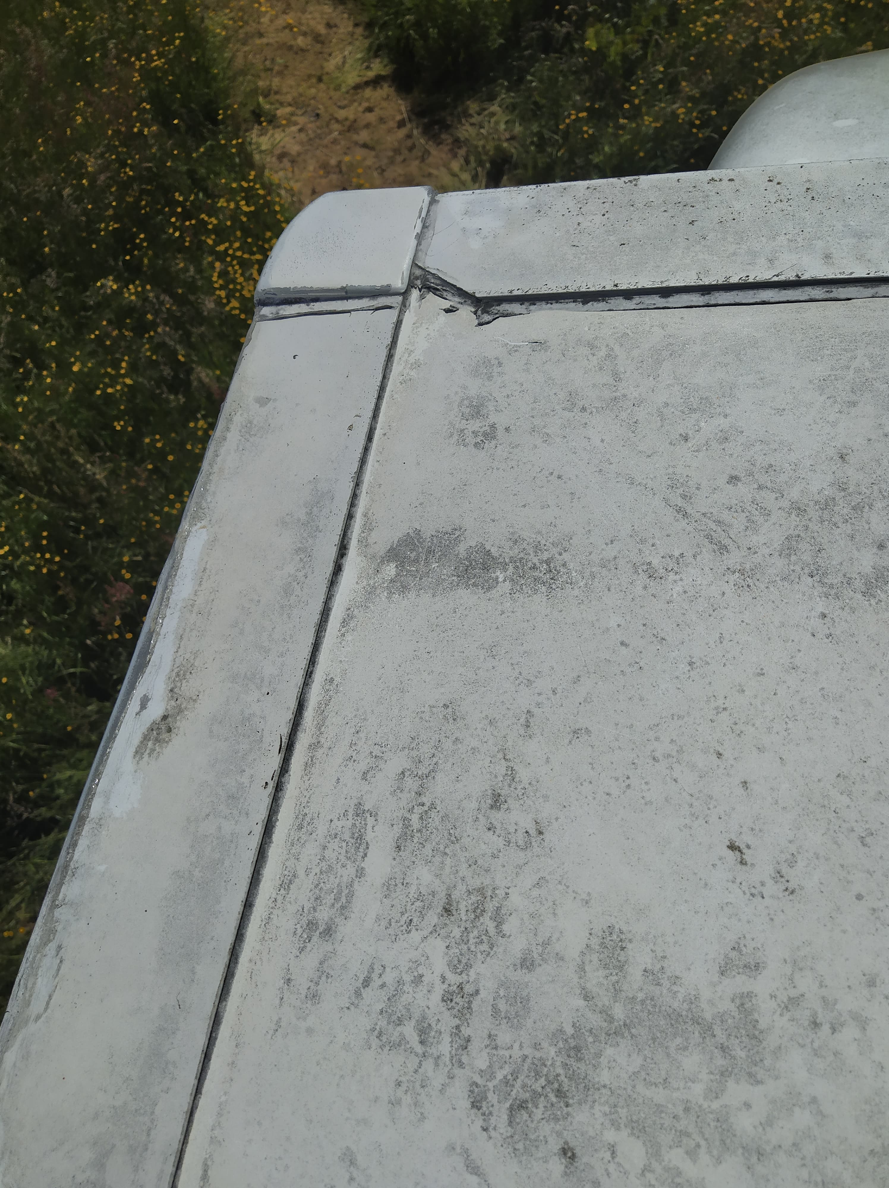

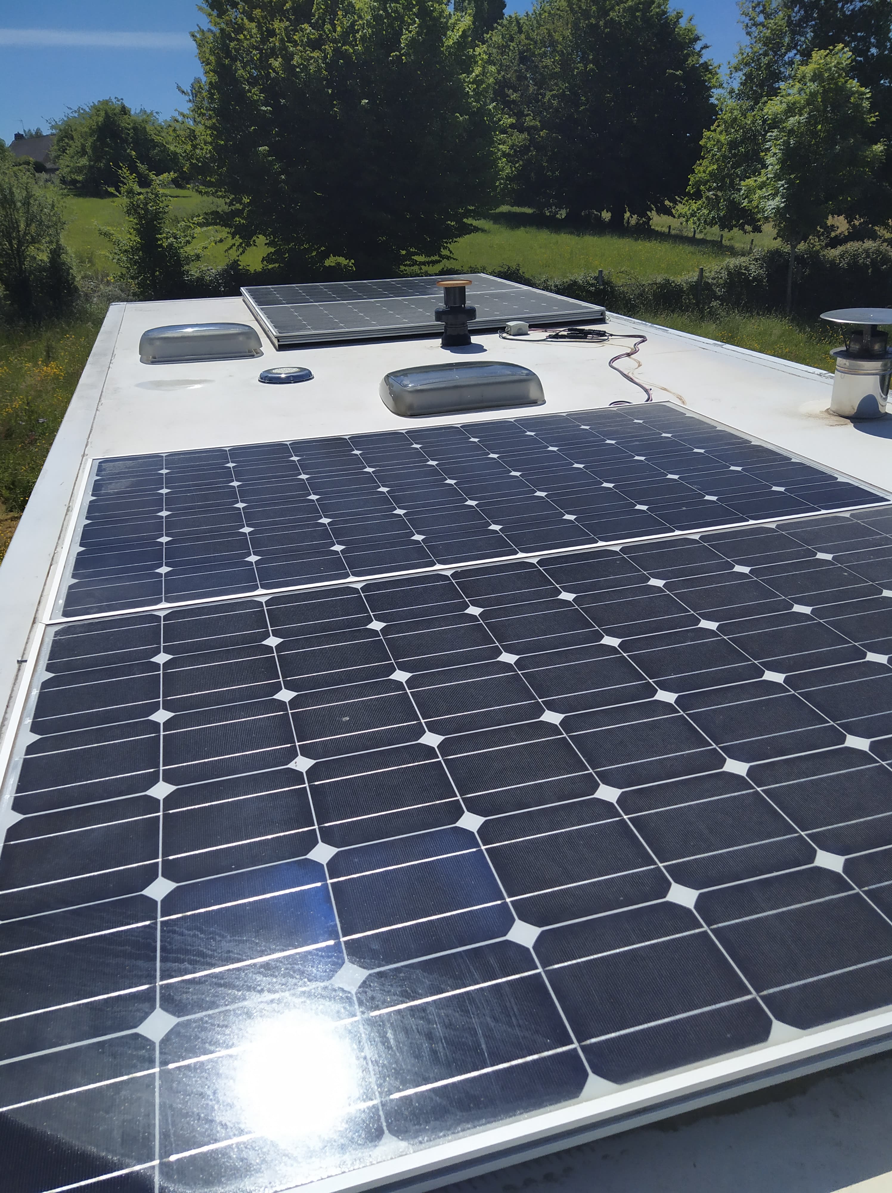

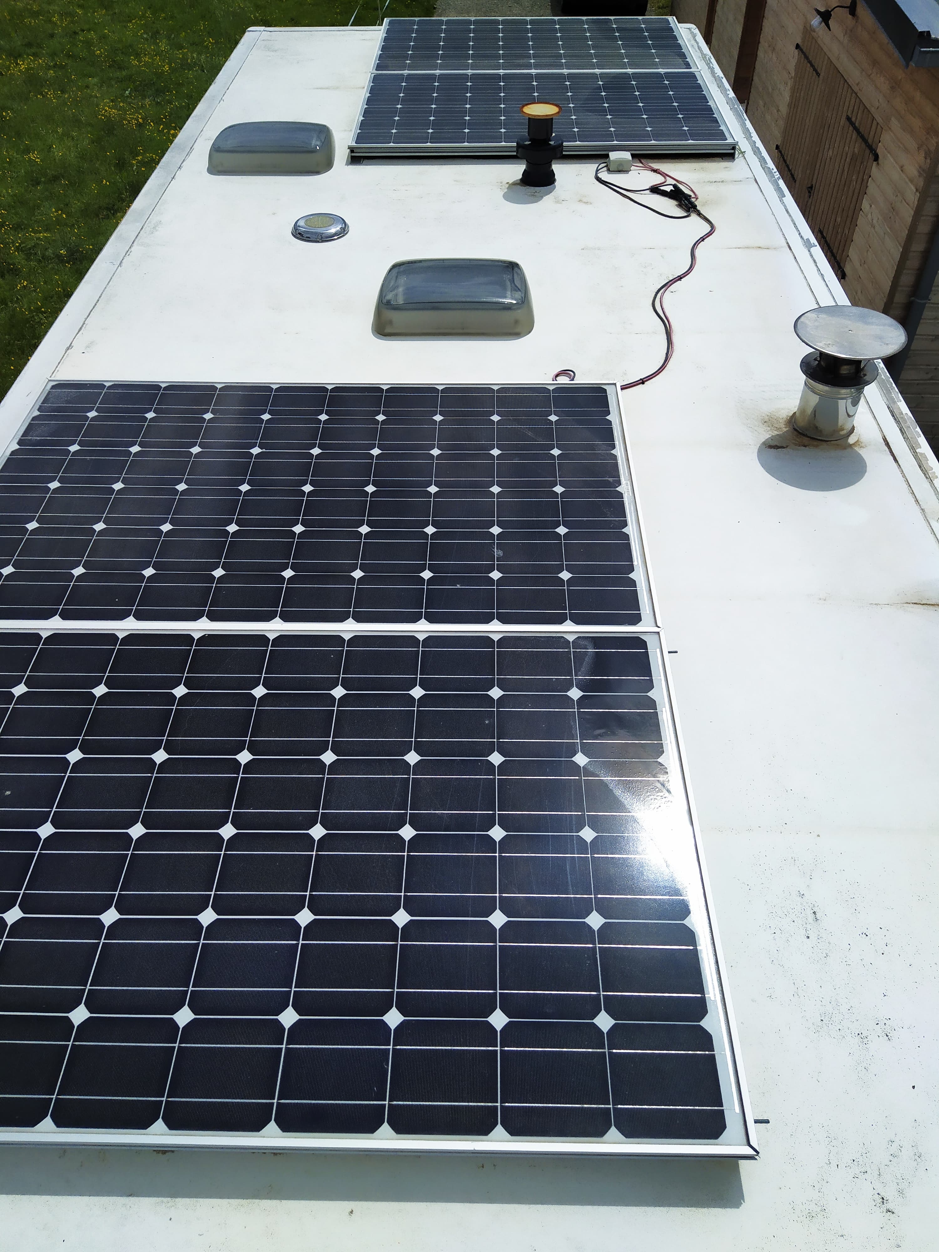

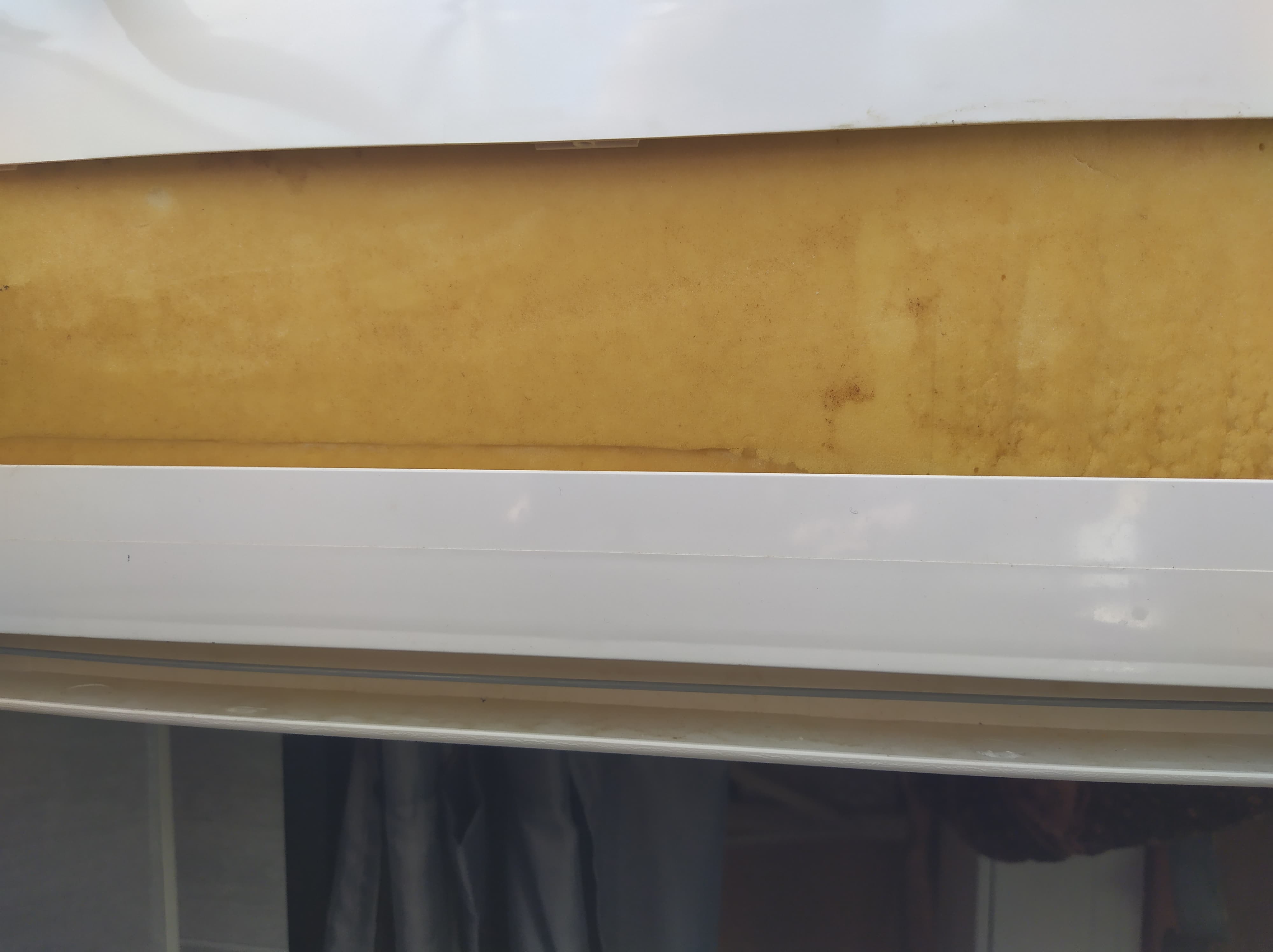

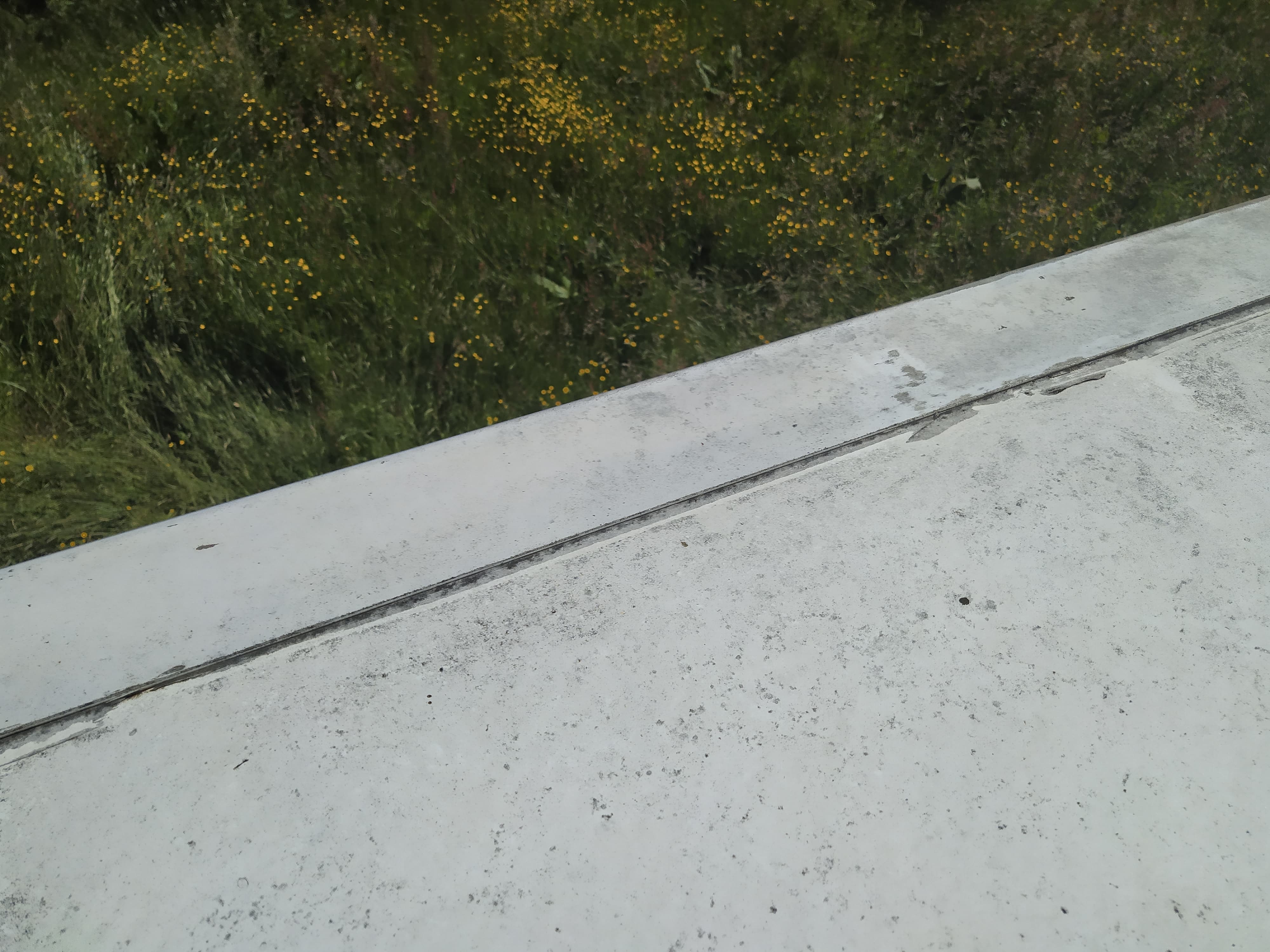

Bonjour et merci de votre réponse,
La caisse est constituée à partir de panneaux sandwich, une couche de résine de 3 à 4 mm d'épaisseur, 12cm de mousse polyuréthane, des renforts alu tout les 30cm et enfin une plaque de résine. Les jonctions sont faites à partir de cornières plastiques collées. Quant aux infiltrations, au touché la face extérieur semble quelques peu poreuse, l'eau stagne en fonction du niveau du camion soit vers l'avant ou arrière, cet hiver l'eau est resté presque en continu sur le toit. Je vous transmets quelques photos.
Ps: aucune vis, aucun trous n'a été effectué pour la pose des accessoires (panneaux, lanterneaux ...), tout est collé.

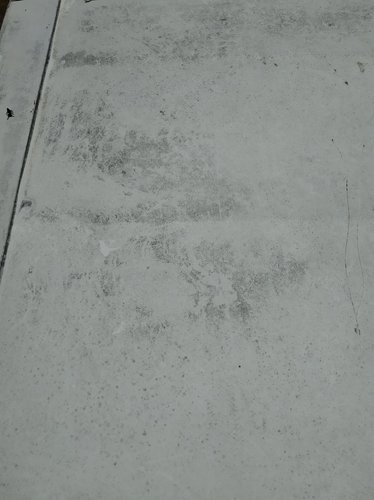

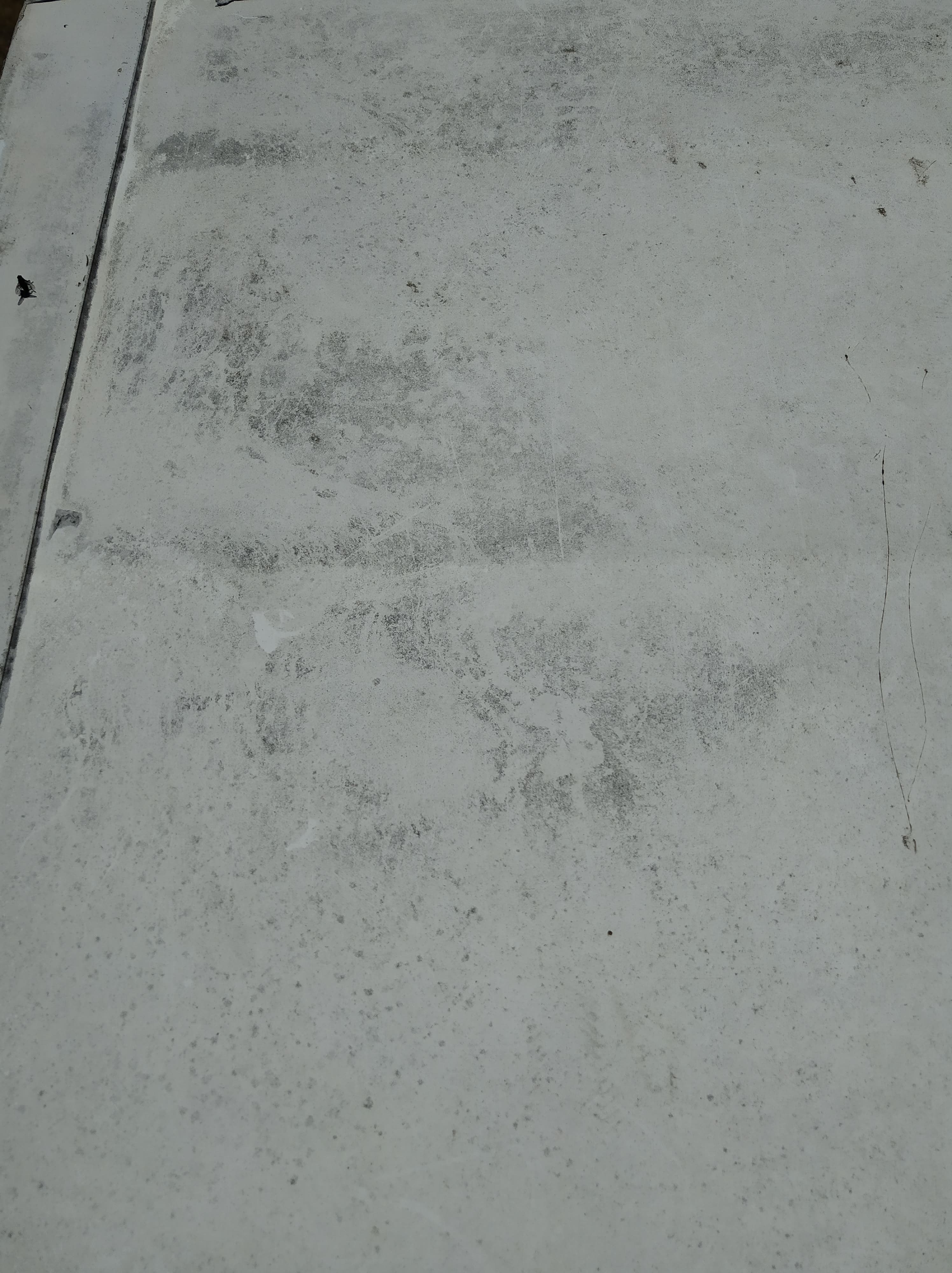

Ps2: pas facile à voir sur les photos, mais à quelques endroits on peut voir des craquelures sur le toit.

Sur la photo 2 il me semble voir une fissure avant le tuyau de cheminée en partant du bas de la photo.
Pour les photos du toit, il me semble donc que les panneaux horizontaux sont assemblés aux verticaux par des cornières collées, c'est bien ça ? Il se pourrait bien que, à force de rouler, l'ensemble de la caisse ait bougé et que les joints de cornières ne soient plus efficaces pour étanchéifier.
Difficile de savoir sans ausculter profondément mais il semble que les plaques constituant la caisse ne soient pas détériorées. De légers faïençages du gel-coat en surface ne peuvent pas créer de fuites.
Il faut absolument évacuer l'eau qui se balade entre les panneaux de stratifié car cela va détruire votre mousse d'isolation et dégrader les panneaux mais avant, il faudrait pouvoir faire couler de l'eau colorée sur les bords des cornières, là où il y a un creux pour voir si ça vient de cet endroit.
A priori vos panneaux ne sont pas en cause donc je ne vois que le principe de liaison entre eux qui peut générer des fuites.

Non ce n'est pas une fissure, c'est du dépôt suite à de l'eau qui stagnait.
Les panneaux horizontaux sont posés sur les verticaux et rivetés de l'intérieur au niveaux des renforts en alu, ils sont également collés à la résine et la cornière vient faire la finition extérieur. j'ai refais les joints il y 2 ans, je doute qu'il puisse y avoir des infiltrations par ceux-ci, je pencherais plus à ce que la fibre devienne poreuse (elle à plus de 20 ans). De plus le gelcoat n'est vraiment pas beau, craquelures, fissures, aspect rugueux (20 ans également).
Il est impossible de faire des tests afin de déterminer ou serait les fuites étant donné que l'eau s'immisce sur 12 cm de mousse sur 7m de long et 2m60 de large, elle a le temps de se déplacer avant de voir une once de colorant.
L'idée actuelle serait d'enlever tout les accessoires sur le toit de poncer l'ensemble et d'enlever les joints des cornières, et ensuite de lui refaire une peinture étanche, top coat, gel coat, disons le plus adapté et refaire l'intégralité des joints, qu'en pensez vous ?

C'est l'idée parfaite pour rénover à fond. Une surface moche, craquelée et farineuse ne signifie pas forcément infiltration sinon des tas de vieux bateaux couleraient :P
Puisque vous êtes décidé, il faut poncer le gel-coat de surface du toit pour voir l'état du stratifié en dessous et s'il y a lieu de le laisser sécher, le renforcer ou pas. :!: attention à ne surtout pas attaquer la fibre de verre, c'est fin ces plaques de carrosserie.
Pour la finition pas de gel-coat qui ne polymérise qu'en moule. Un top-coat est possible mais c'est moche : il fait des vagues appliqué au pistolet et du "crépi "au pinceau. Une peinture PU bi-composant est la finition des carrosseries en principe.
Voilà pour donner des idées de départ, il faut voir la suite en fonction de l'état sous le gel-coat vielli.
