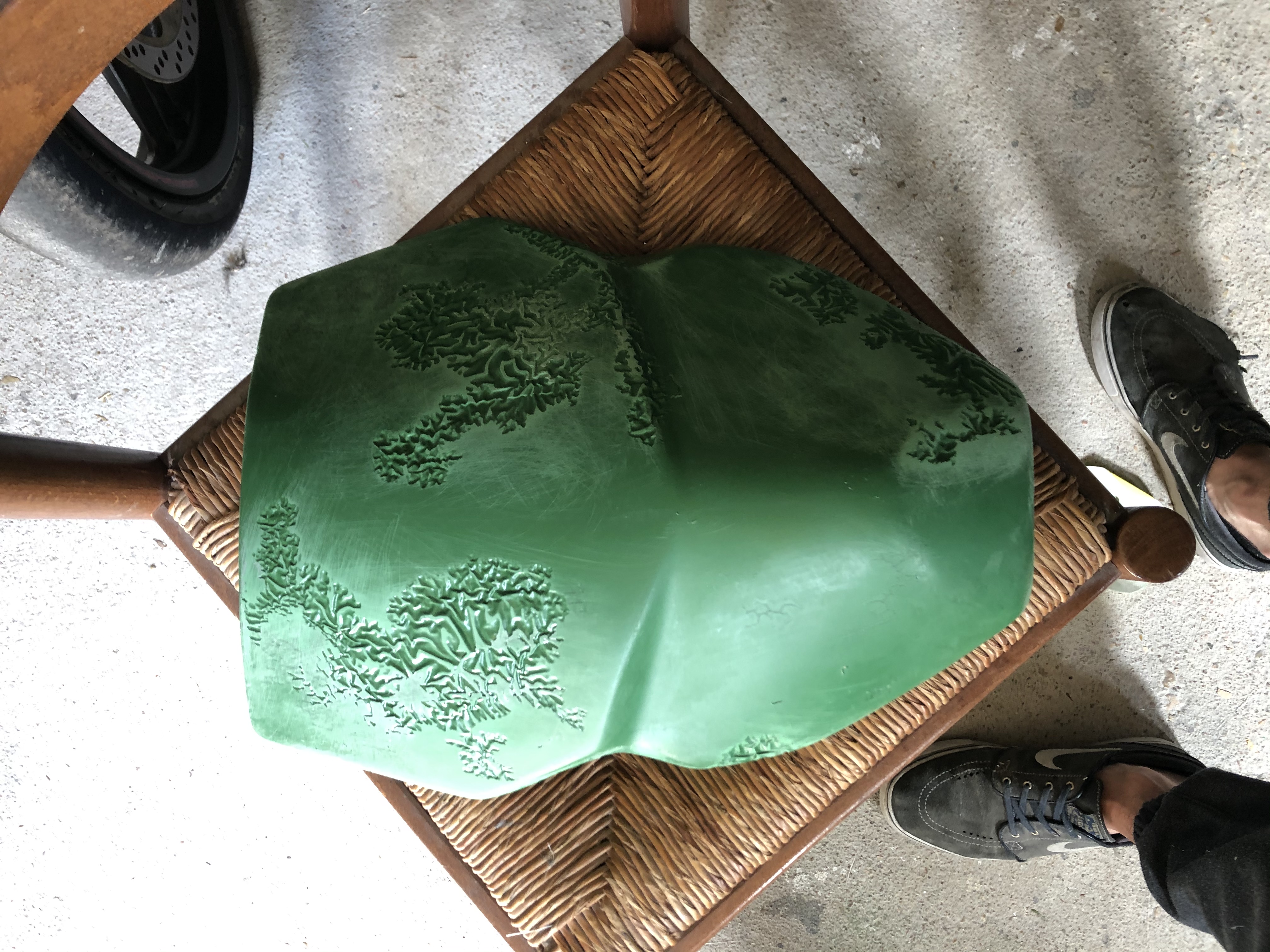

Salut à tous !
Je m'appelle Nicolas et je suis nouveau sur le forum et j’aurai besoin de votre aide car j’ai un problème qui survient régulièrement sur mes pièces.
Je me fabrique mes poly pour mes motos à partir de poly que j’ai déjà moulé.

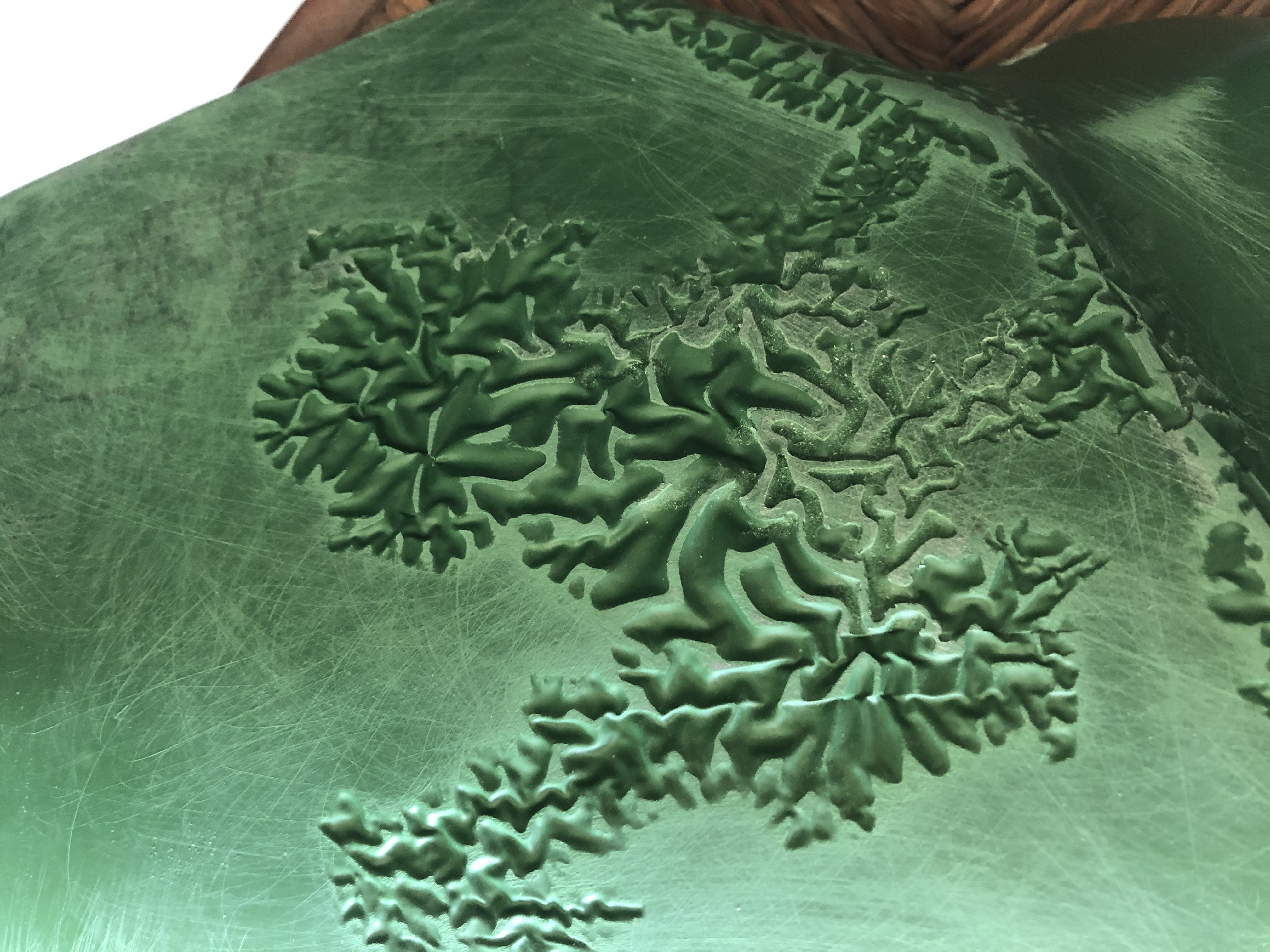

Seulement sur certaines pièces j’ai le gel coat qui frise de façon + où - importantes !
Et en particulier sur ma dernière pièce (tete de fourche).
Je ne comprend pas car la température était de 19-20 degrés avec un dosage à 1,5% pour le gel coat
J’ai commencé à poncer au moment j’ai pris les photos.
Auriez vous des idées ?
Car je sais plus trop quoi faire pour empêcher cela !
Merci d’avance
Re: Gel coat qui frise poly motos
C'est ce qu'on appelle une fraise dans le métier… là vous en avez fait une de compétition si j'ose dire !
La dose de PMEC dans un gel-coat moule, c'est 2 % et il faut très soigneusement et intimement mélanger les deux.
Comment procédez-vous et avec quelles références de produits ?
