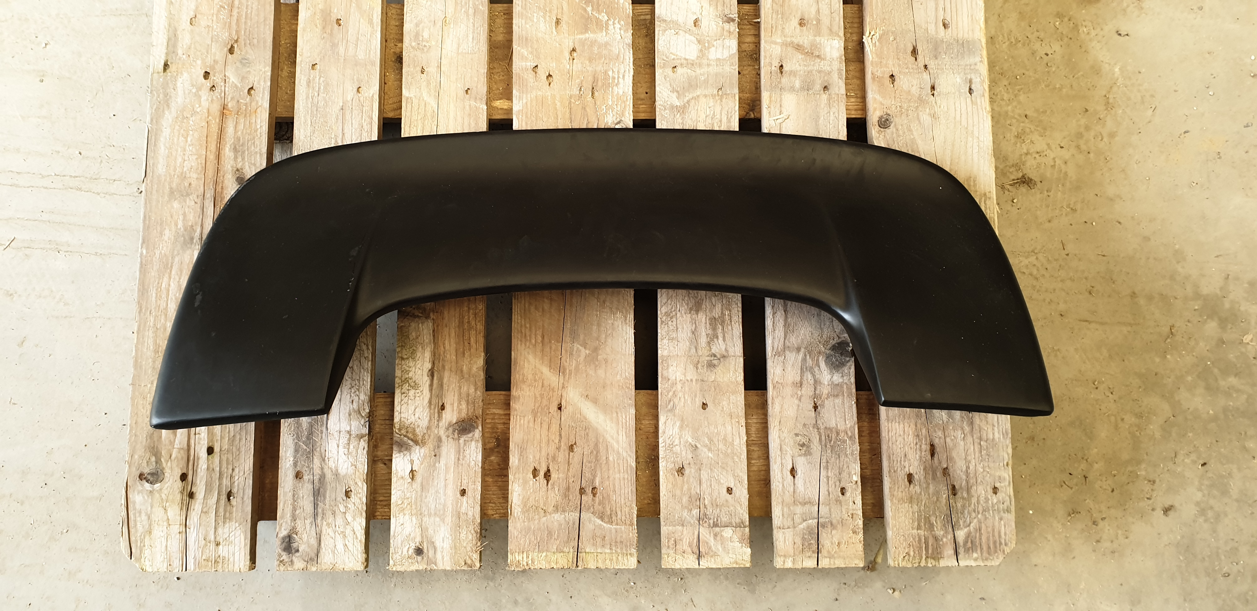

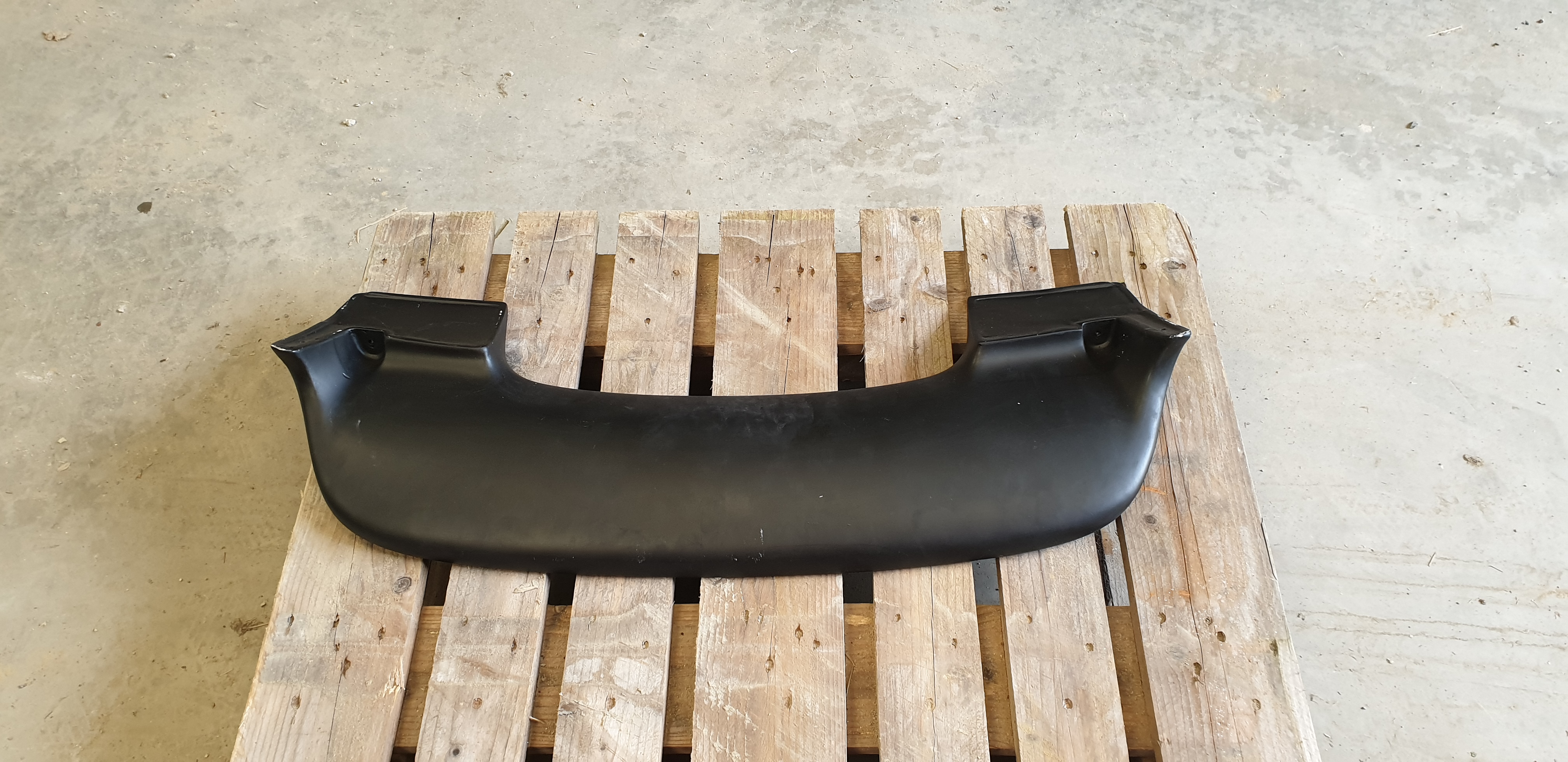

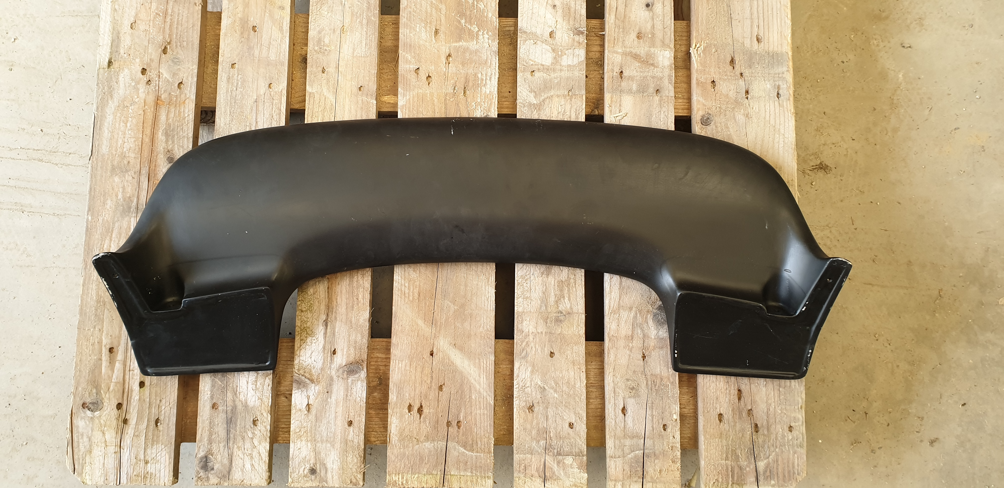

Bonjour à tous je suis dans une impasse... j'aimerais réaliser cette aileron en fibre et je dois donc passer par le moule qui sera d'office en plusieurs parties :D
Le soucis est que la partie du bas est un peu plus compliqué et je ne sais pas où placer mon carton pour faire la séparation des moules...
Je vous joins les photos de celui ci ;)
Merci à vous , bonne journée :)

Attention :!: ma réponse est à prendre avec circonspection ; sur photo il est difficile d'être sûre de mon coup concernant ce genre de question.
Il me semble qu'il faut au moins un moule en trois parties :
- une pour le dessus
- une pour le dessous à l'endroit des a-plat de fixation
- une pour le reste du dessous
Il faut bien observer les endroits où il risque d'y avoir des contre-dépouilles qui coinceraient le démoulage, imaginer où ça risque de ne pas sortir à cause des bords pas assez arrondis par exemple ou des renfoncements latéraux sur le dessous du modèle.

Oui je comprends bien ;) savez +- me guider car je ne suis pas assez expérimenté pour voir ça...

Voir exactement où je dois le placer pour faire les séparations, c'est vraiment ca que je ne visualise pas bien 😒
Re: Petit soucis de moule
Imaginez le moule fait sur votre maître-modèle et imaginez dans quel sens vous allez devoir le démouler… en tirant vers vous, par haut, etc.
Difficile de vous orienter mieux par écrit.
