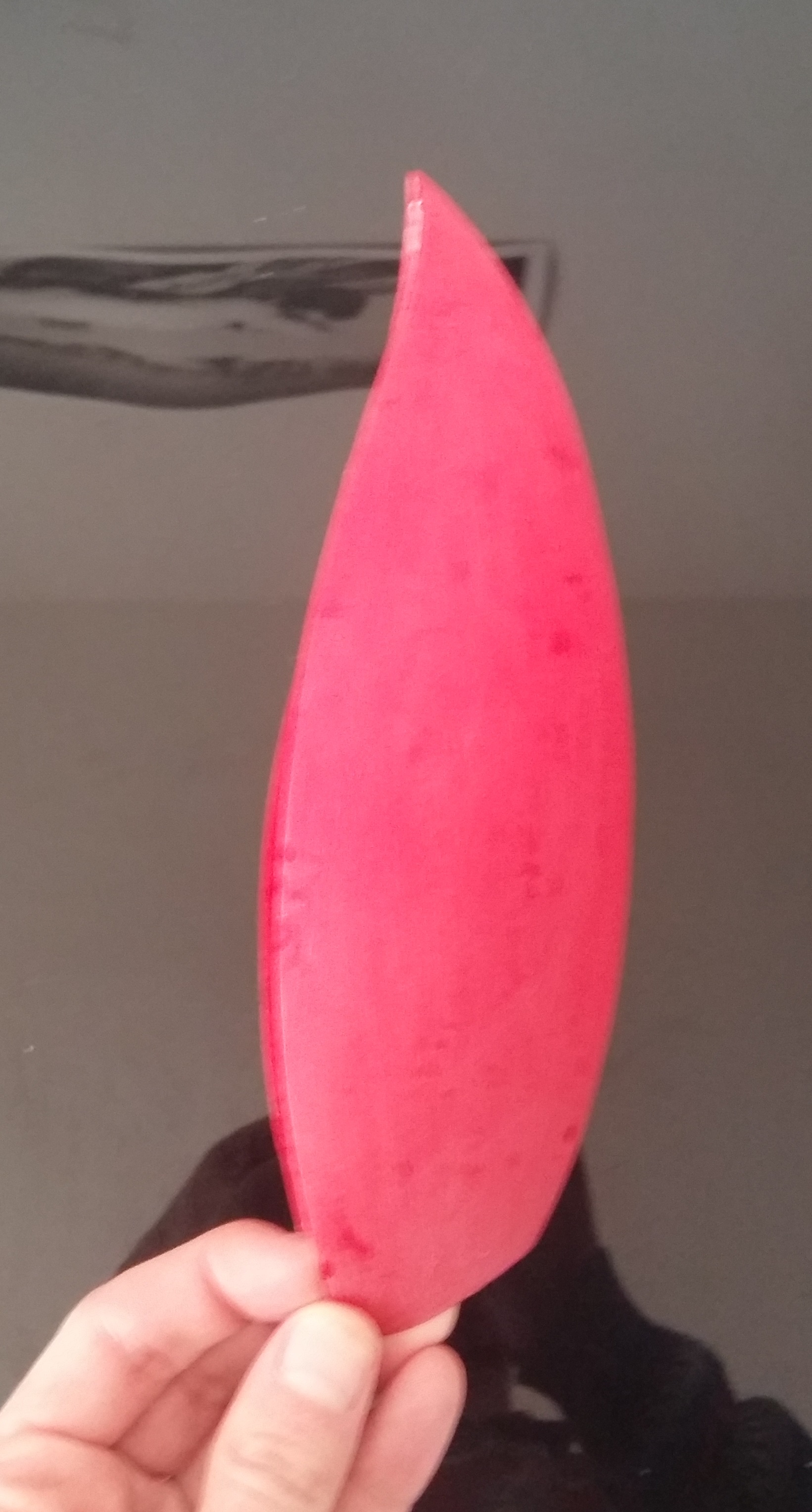

Je m'adresse à vous pour m’éclairer sur les produits à utiliser pour la réalisation d'un abat-jour en résine époxy transparente.
Le fichier joint Flower A & B 2.jpg n’est plus disponible.
Le fichier joint Flower B.jpg n’est plus disponible.
Je pars sur des moules bateau en époxy (car il m'en reste) avec des pièces faite en infusion sous vide.
Pour la structure vous privilégier du tissu Véranne, faut-il mettre trois fois l'épaisseur de la pièce à mouler?
Pour ce qui et du gel coat, le lien n'existe plus ici : https://www.resines-et-moulages.com/la- ... ml?start=5
Lequel prendre du coup?
Pour la pièce en elle-même, je pars sur: REALECOPOX 74 (combien de temps peut-on stocker une résine?)
Quel tissu me conseiller vous pour la pièce finit?
Alors un peu hors sujet mais auriez-vous une marque ou un revendeur pour une pompe à vide correct et les raccords?
Dans l'attente de vous lire, une bonne journée.

Patt a écrit : lun. 13 janv. 2020 21:50Je pars sur des moules bateau en époxy (car il m'en reste) avec des pièces faite en infusion sous vide.
Je ne comprends pas tout là :? "moule bateau" est un terme en usage pour les fabrications de moules en RTV. On ne fabrique pas un moule en résine de coulée.
Patt a écrit : lun. 13 janv. 2020 21:50Pour la structure vous privilégier du tissu Véranne, faut-il mettre trois fois l'épaisseur de la pièce à mouler?
C'est pour l'usage de la résine Acrystal® que s'utilise de la verranne.
Patt a écrit : lun. 13 janv. 2020 21:50Pour ce qui et du gel coat, le lien n'existe plus ici : https://www.resines-et-moulages.com/la- ... ml?start=5
Le gel-coat compatible époxy est par ICI mais vos objets ne seront pas transparents. De plus ces gel-coat servent essentiellement pour des pièces industrielles ou qui subissent certaines contraites qui ne concernent pas des abat-jour.
Patt a écrit : lun. 13 janv. 2020 21:50Pour la pièce en elle-même, je pars sur: REALECOPOX 74 (combien de temps peut-on stocker une résine?)
Comment ça pour la pièce finie ?
Vous avez choisi la REALECOPOX74 comme résine, vous choisissez maintenant un tissu de stratification par ICI. Le plus logique et pratique c'est la silionne sergé qui donnera un aspect plus translucide que transparent. les fibres de renfort se verront forcément un peu lorsqu'une lampe sera allumée.
Patt a écrit : lun. 13 janv. 2020 21:50Alors un peu hors sujet mais auriez-vous une marque ou un revendeur pour une pompe à vide correct et les raccords?
Nous commercialisons tout ce qui concerne la mise en œuvre, voir par ICI, mais pas la pompe qui doit être assez puissante, posséder un vacuostat pour rester en marche pendant tout le temps de prise de la résine et un piège à résine parce qu'il y a toujours risque que de la résine entre dans la pompe, bref c'est du matériel pro pas du tout nécessaire pour fabriquer un objet de décoration, une simple débulleur suffit amplement, voir ICI.
