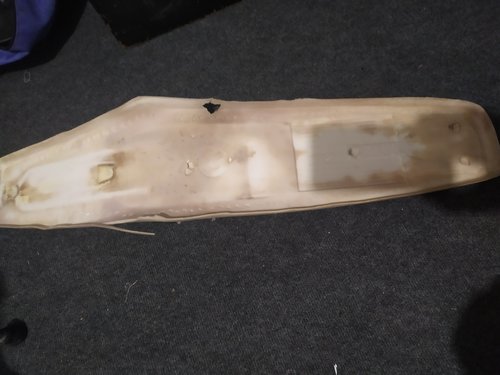

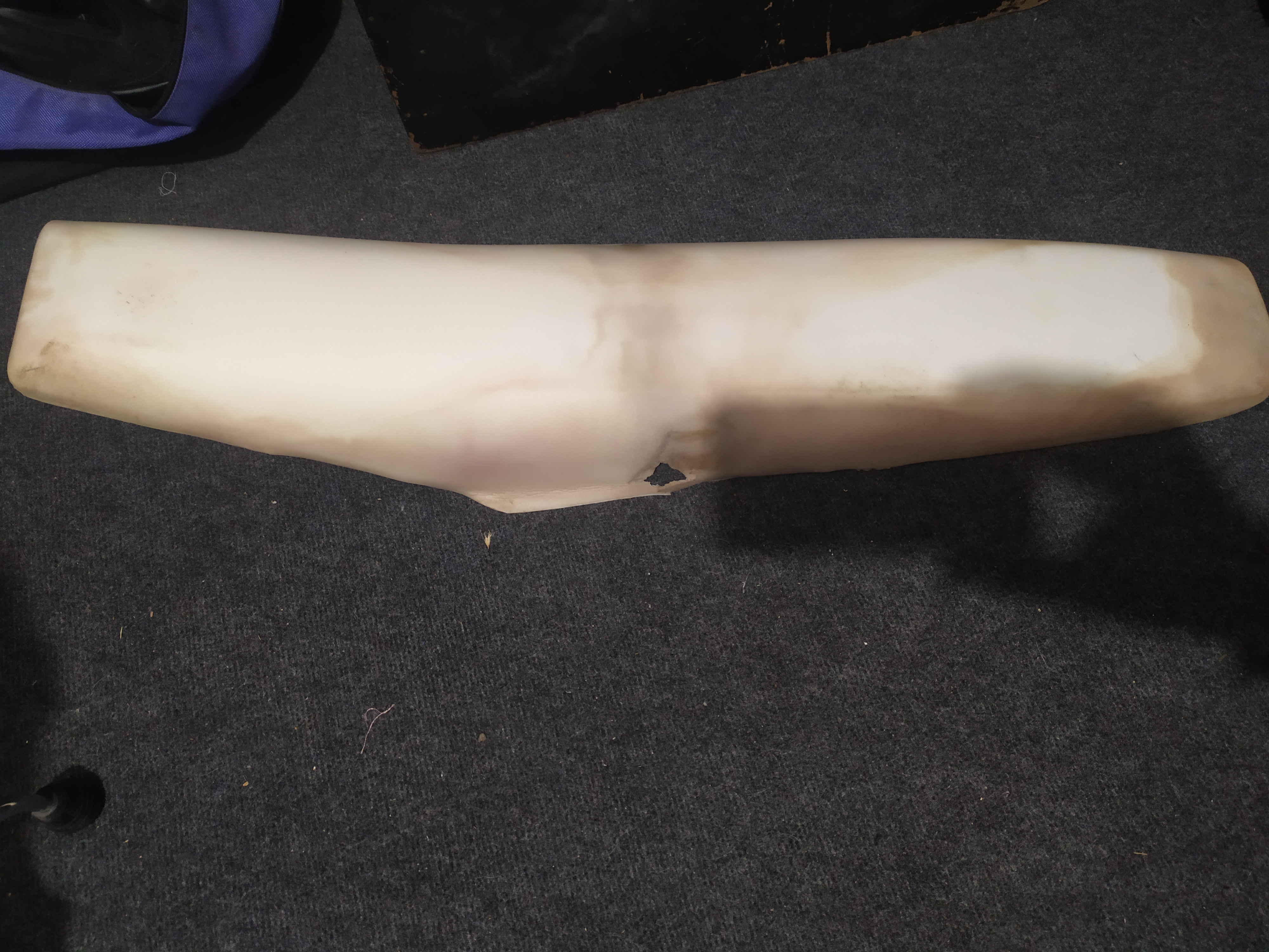

voici les photos
ici c'est une mousse usagée
vous pensé que ce n'est pas possible même si le modèle n'est plus utilisable après, si j'utilise GEL COAT MOULE VINYLESTER VERT

D'après vos photos, il semblerait que la surface de votre mousse soit lisse et sans trous. En ce cas, il me semble vous pourriez fabriquer un moule en RTV en fine épaisseur sous chape qui permettrait de couler la mousse neuve.
Il faudrait fabriquer un moule à pièce, le dessus et le dessous, en créant une fermeture solide et efficace pour couler la mousse qui est puissante et pousse beaucoup et penser à créer sur la partie moule du dessous des évents, l'un pour faire échapper l'air et l'autre comme trou de coulée.

oui la partie supérieur de la mousse est lisse,
