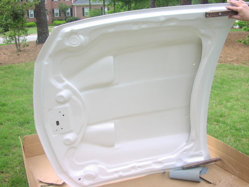

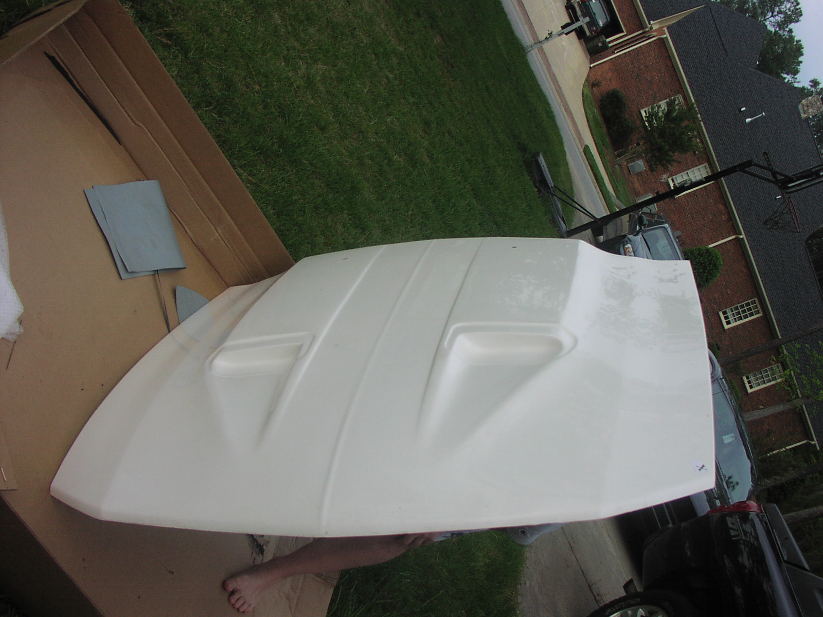

Bonjour les amis,
J'aimerais comprendre comment construire un capot comme celui-ci. Construire le dessus du capot c'est facile. Utiliser de la fibre de verre pour faire un moule etc. Mais comment faire pour avoir le dessus et le dessous? Avoir deux moules, construire les pièces et ensuite les collers ensembles?
Je suis confus.
Merci de m'éclairer.
Cordialement,
Re: Comment construire un capot de voiture comme celui-ci?
Sur photo j'ai du mal à voir mais les deux sont possibles :
- fabrication du dessus et du dessous par moules séparés puis collage
- moule à pièces : dessus - dessous + probablement une troisième partie pour le renfort côté habitacle.
