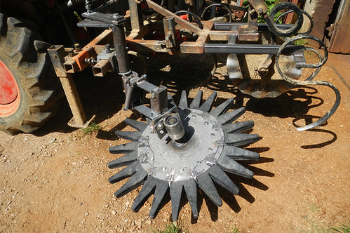

voici des photo des pièces a réalisé

Je crois voir que ces doigts sont fabriqués par binômes et boulonnés entre deux flasques donc il faudrait démonter au moins un doigt puis le mouler avec un élastomère de silicone autrement dénommé RTV.
Voir sur notre site Résines et moulages pour vous faire une idée du produit pour créer des moules souples, c'est par ICI.
Pour le matériau de tirage des pièces vous me posez une colle : la résine polyuréthanne à laquelle vous pensez est absolument rigide donc ça ne devrait pas convenir puisque les doigts actuels sont souples.
Il faudrait travailler avec un élastomère de polyuréthanne voir ICI mais ne sais trop lequel vous proposer.
Connaissez-vous la dureté approximative des doigts actuels ?

Dans votre cas il faudra soit utiliser un élastomère assez rigide comme l'EL90 ou un polyuréthane semi rigide comme le SRG65 ou 63. Les pièces vont être soumise à des effort très important il faudra donc mettre en oeuvre les produits dans de bonne condition(température, dosage) et surtout étuver les pièces entre 50 et 70°C pendant 6 à 8 heures.
L'idéal serait effectivement de réaliser une pièce et de la monter avec les autres pièce d'origine pour voir comment elle se comporte.
