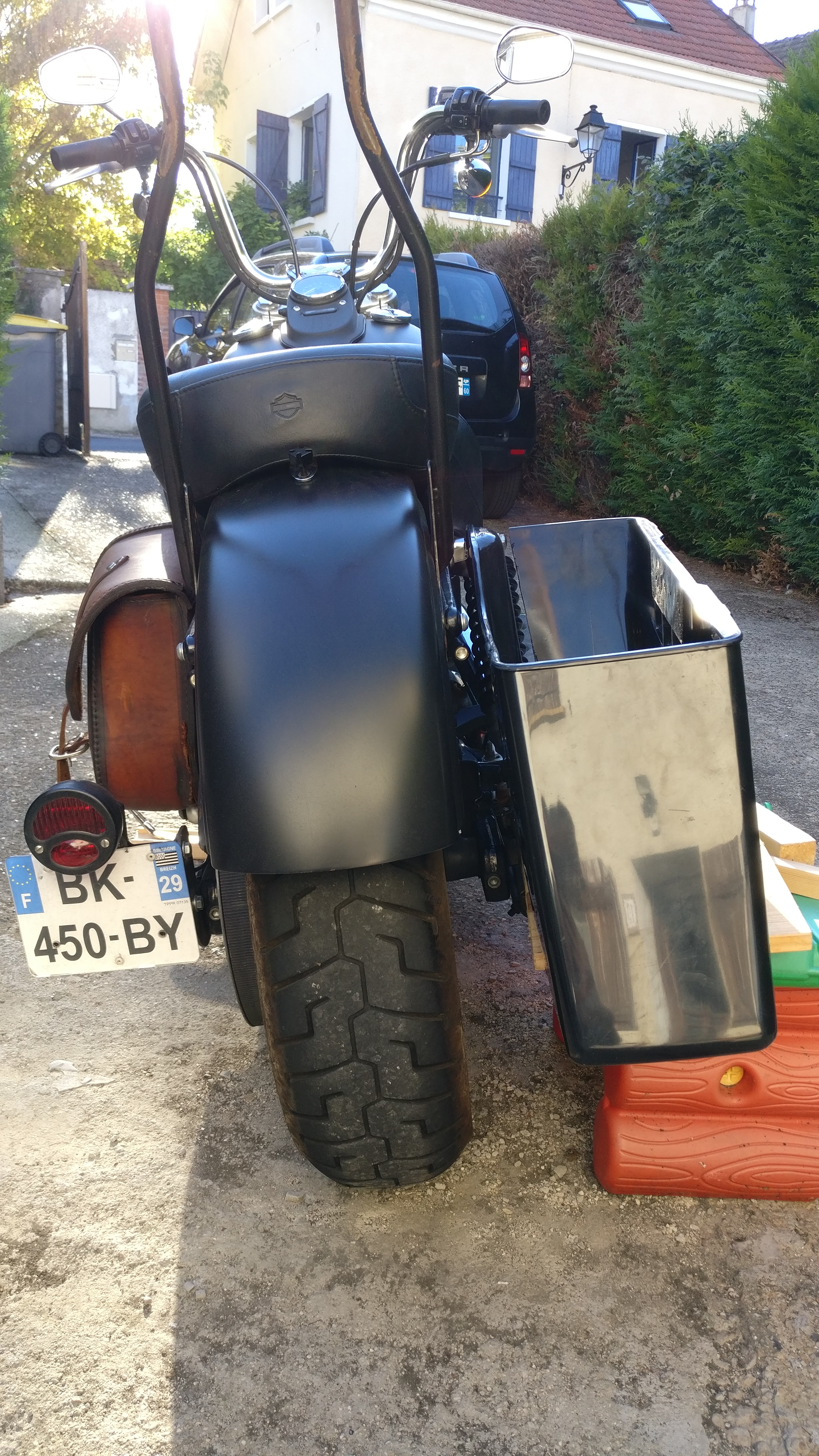

Je suis motard, et j'ai acheté des valises en ABS qui sont normalement faites pour un autre modèle de Harley que la mienne. (ce type de valises n'existe simplement pas pour le modèle que je possède).

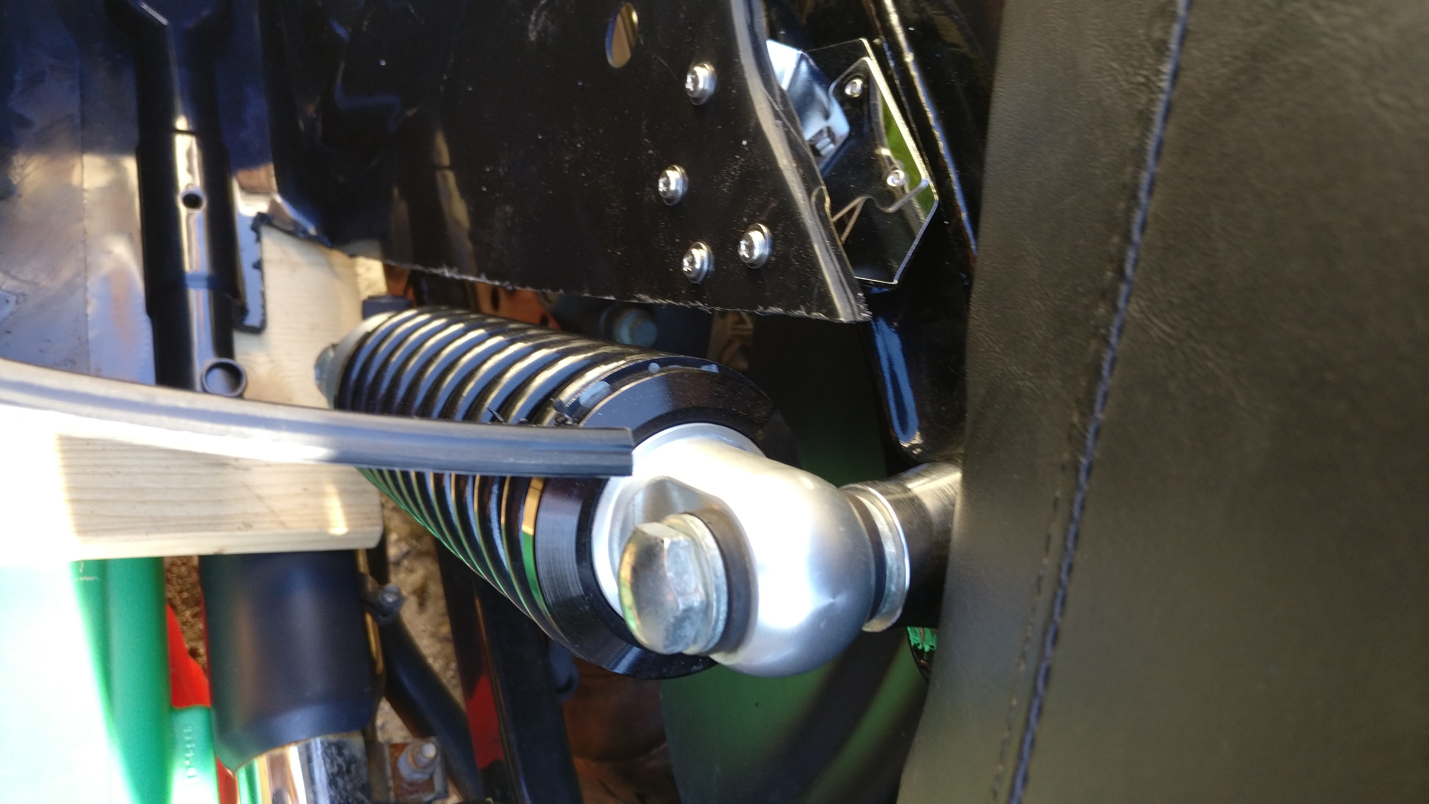

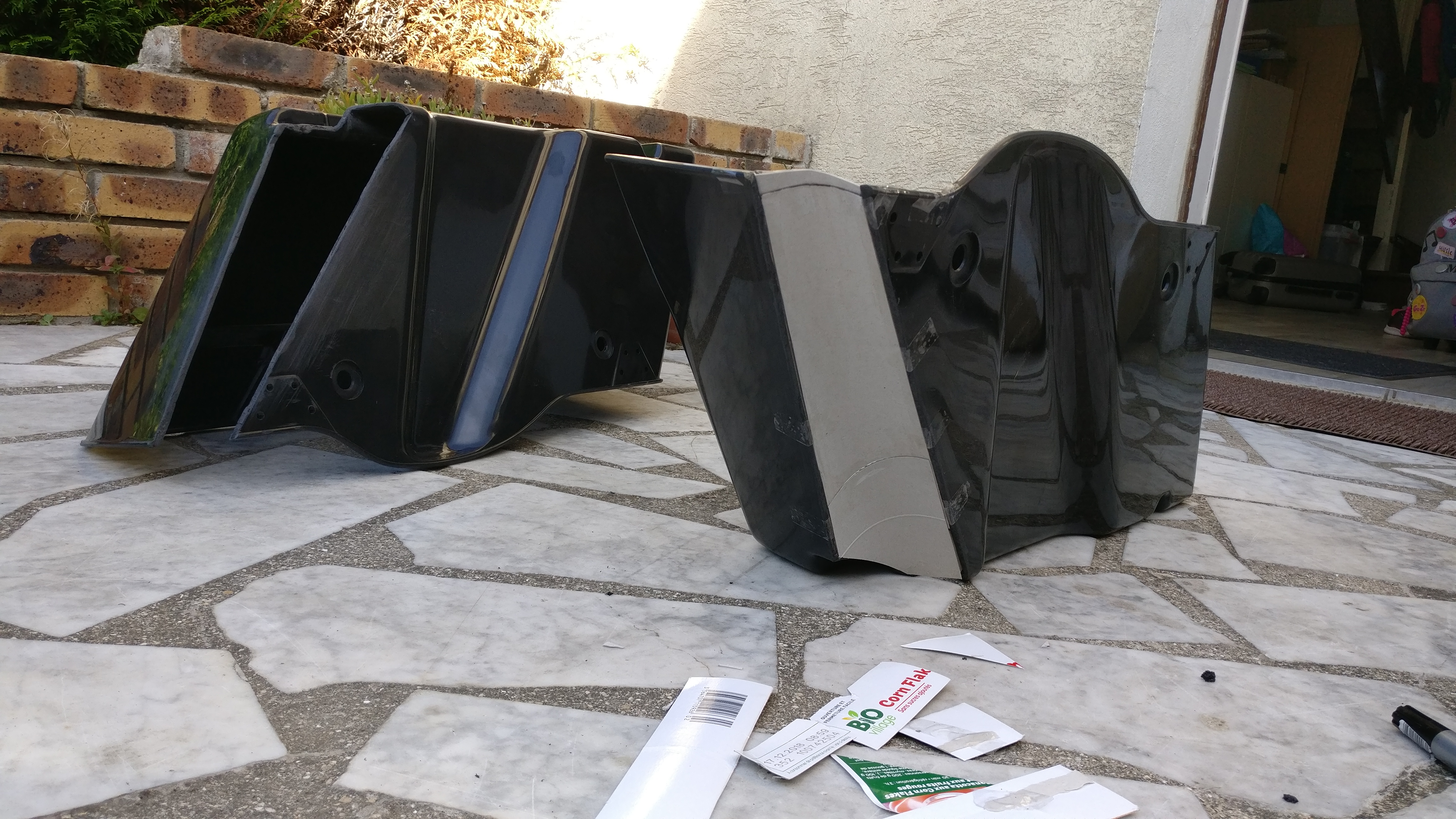

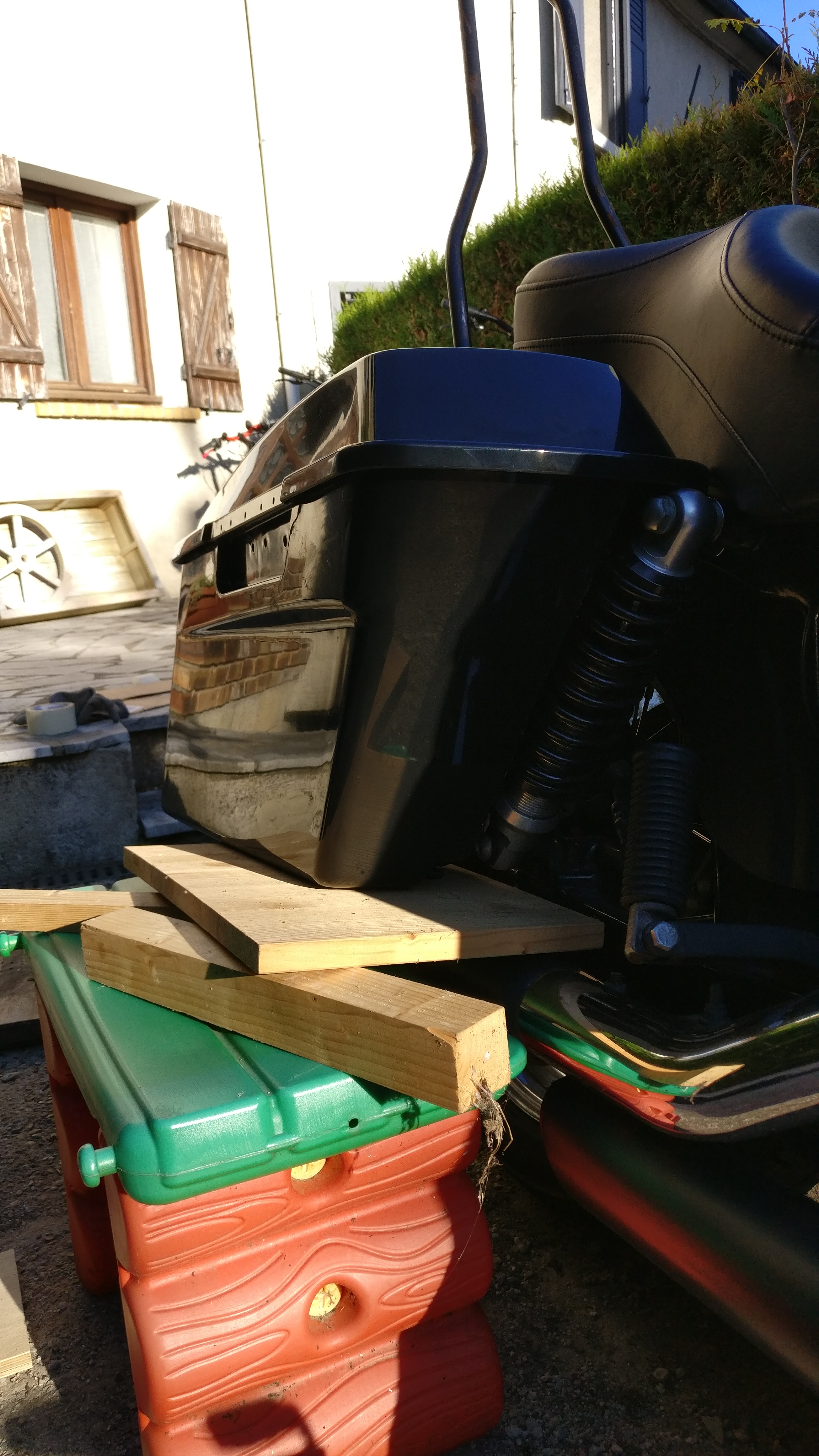

J'ai découpé une partie des valises afin de pouvoir intégrer celles-ci sur le modèle de ma moto qui possède des suspensions latérales. L'idée étant d'avoir des valises qui englobent un peu les suspensions. (ou des suspensions qui s'intègrent au sein des valises)

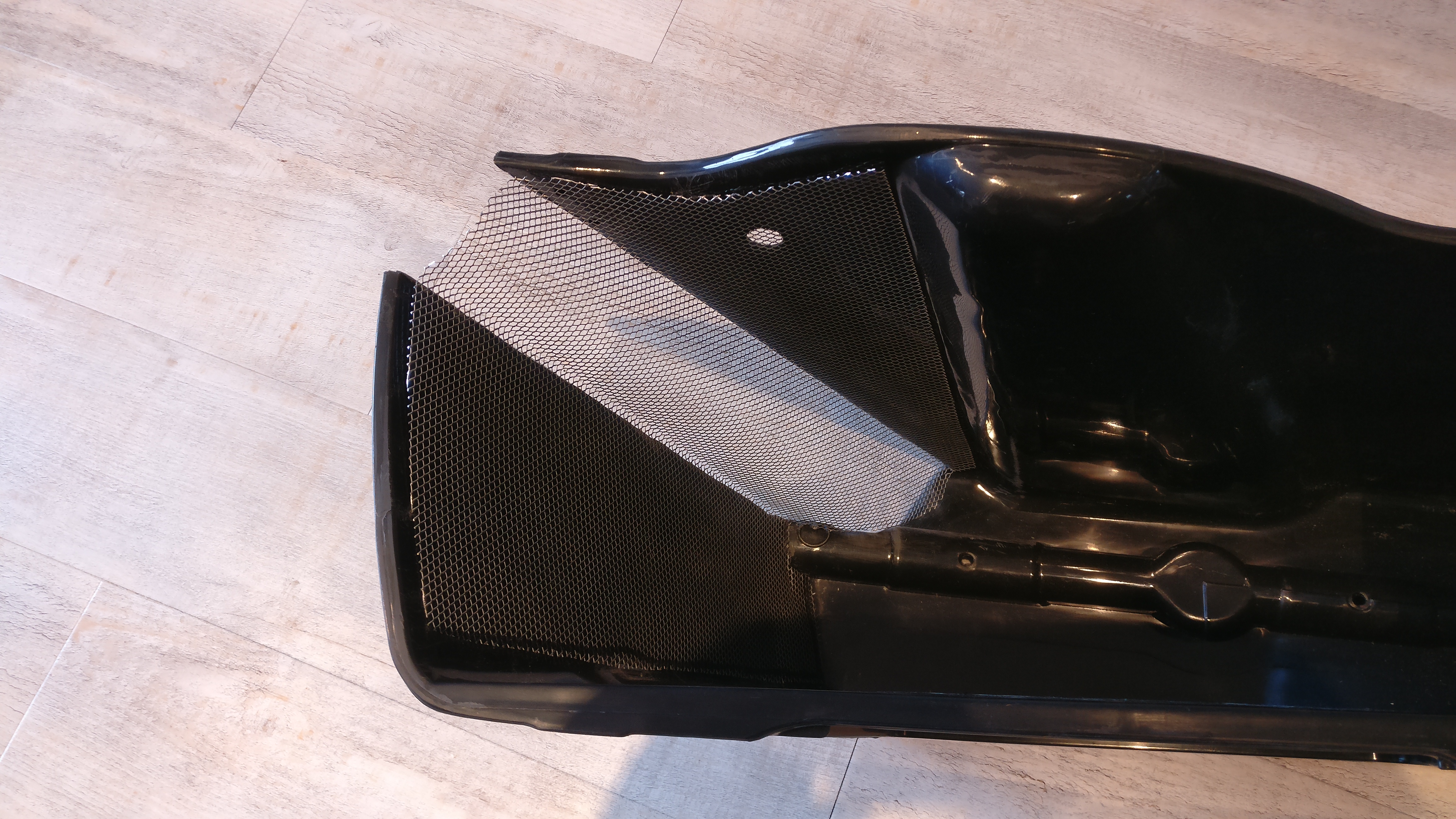

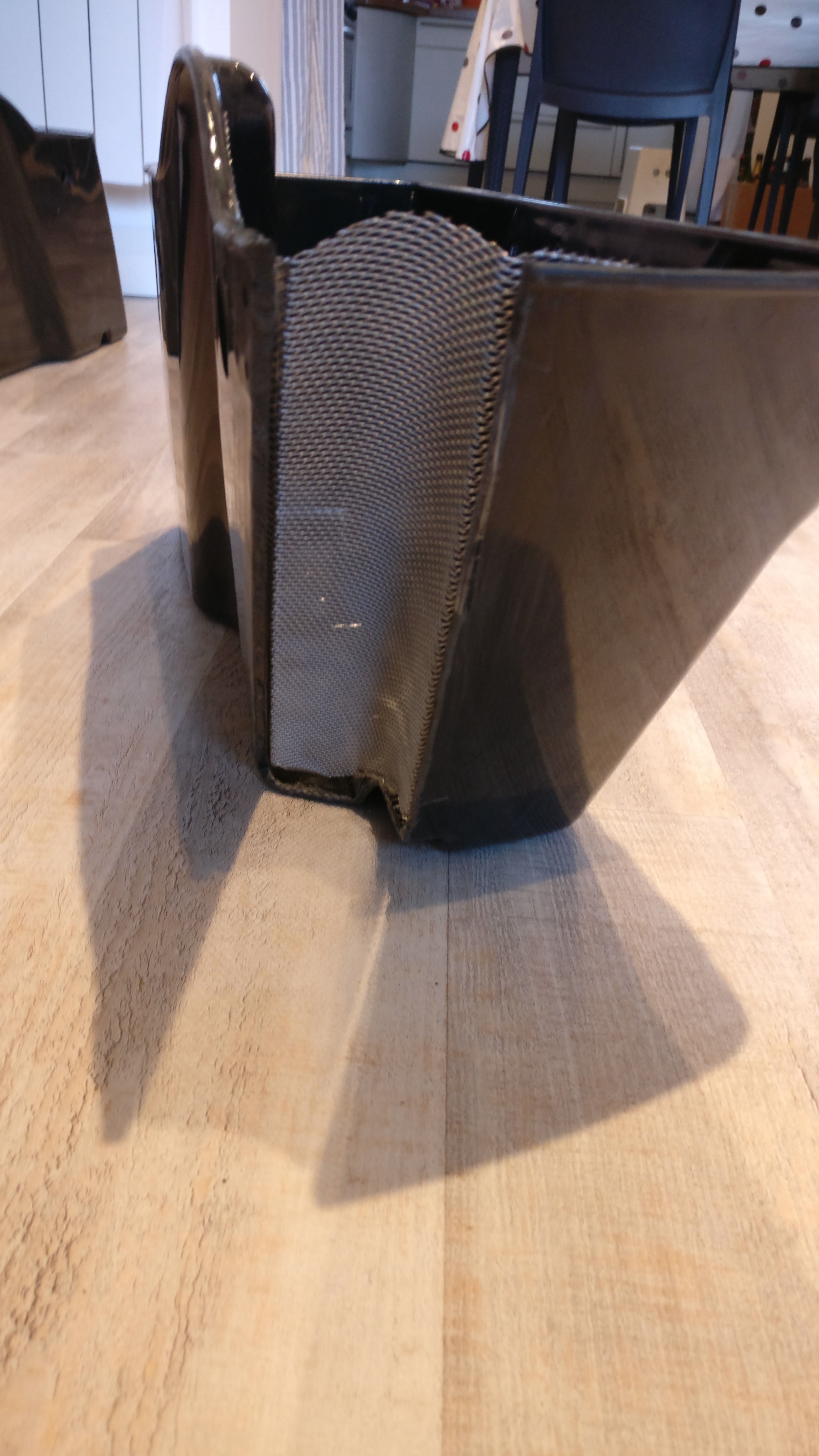

Après avoir fait mes mesures et découpes, j'ai fabriqué un gabarit en tôle perforée (type grillage) qui devrait me servir de soutien pour de la résine, car vous l'aurez compris, je compte remodeler la partie maintenant manquante. J'ai pour le moment collé cette "ossature" en tôle, qui n'attend plus que la résine.

L'inconvénient majeur c'est que rien ne tient correctement sur de l'ABS d'autant plus sur un engin plutôt vibrant.
Ce qui serait solide durable et étanche mais pas joli :
- vous stratifiez par l'intérieur les endroits que vous avez reconstitué en grillage en débordant sur l'ABS
- vous démoulez et vous découpez proprement les bords qui débordent sur l'ABS
- vous placez votre stratifié à l'endroit voulu, et vous percez quatre ou cinq trous à travers stratifié et ABS
- avec un joint de colle silicone entre ABS et stratifié puis un rivetage, vous avez reconstitué vos valises, elles sont solides et étanches mais les rivets ça se voit ; ça peut aussi être un boulonnage avec des têtes de vis noires ou jolies, bref il faut une liaison mécanique car la chimique sera forcément inopérante.

A cette condition, cela tiendrait forcément mieux et vous seriez toujours à temps de remédier à un risque de décollement ; attention il faut songer à ôter votre forme provisoire après avoir stratifié l'intérieur.
Donc :
- isoler votre forme en grillage pour quelle soit démoulable avec du scotch alu par exemple + un démoulant type PVA
- stratifier par l'intérieur avec de la résine époxy et du tissu de verre en trois couches en prenant soin de faire des largeurs de plus en plus grandes sur les bords de l'ABS
- ôter le grillage
- par l'extérieur, poncer le stratifié en faisant attention de ne pas trop appuyer, l'idéal serait de remplir la sacoche avec quelque chose qui bloque provisoirement le stratifié intérieur
- s'il y a des creux et des bosses, il faudra égaliser à l'aide de résine + fibre de cellulose puis stratifier par l'extérieur et c'est là que ça se corse ; le stratifié va faire une épaisseur par rapport à l'ABS mais surtout il faut que votre bords de stratifié soit propre et net, il serait donc judicieux de circonscrire l'emplacement du dernier tissu avec un scotch de masquage + démoulant puis quand la résine est polymérisée, découper délicatement.
- pour la finition, ponçage soigneux, mastic puis peinture PU bi-composant sur la partie stratifiée.
