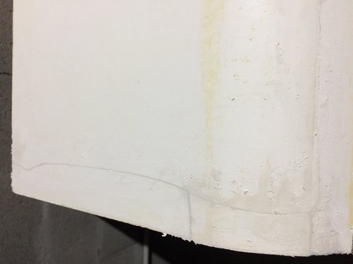

Nouveau venu sur votre Forum, je me rapproche de vous pour avoir des renseignements sur les résines et plus particulièrement pour savoir si elles peuvent résoudre mon problème. Le voici :
J'ai récupéré dernièrement une paire d'enceintes acoustiques vieille d'une quarantaine d'années réalisées dans une sorte de "béton/plâtre" en vue de les restaurer. Après avoir retiré le placage de finition qui était craquelé j'ai découvert des fissures dans les parois. Certaines étaient traversantes et d'autres non. Ces fissures altères la sonorité des enceintes aussi j'ai pensé les reprendre de manières traditionnelles à l'extérieur par un enduit à fissures + ponçage et à l'intérieur en appliquant sur toute ou parties une toile avec une résine. Ces colonnes mesurent 350 x 350 x 1100 mm, l'épaisseur de leurs parois est d'environ 20 à 30 mm et elles pèsent environ 50 kg pièce. L'accès à l'intérieur ne peut se faire que par le pied ou par les trous des hauts parleurs. Je me pose donc les questions suivantes :

On peut envisager des solutions de sauvetage mais c'est l'éternel problème ; en quoi sont réellement ces enceintes ? Une sorte de béton/plâtre c'est vague. Pourriez-vous m'envoyer des photos en utilisant l'onglet "pièces jointes" en bas à gauche du bloc de texte ?
A priori, je pencherai pour une stratification générale par l'extérieur histoire de régler le problème une fois pour toutes car vos fissures se prolongent forcément dans la masse de l'objet sans que ça se voit. Par contre est-ce que ça peut altérer le son ?

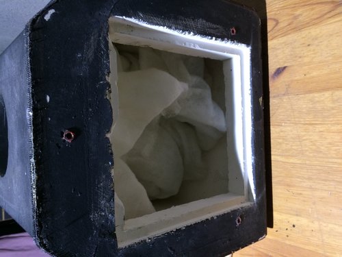

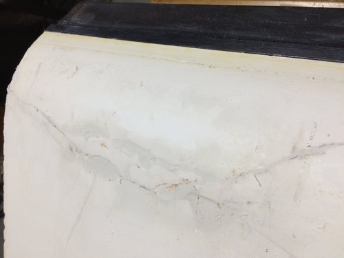

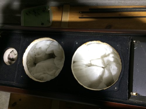

Je joint quelques photos d'une enceinte.
L'amortissant qui est à l'intérieur de l'enceinte se retire sans problème.

Vos fissures ne sont pas énormes, c'est déjà ça.
Le matériau est peut-être un béton fibré ou un plâtre fibré quoique, vu leur âge, un plâtre devrait être plus dégradé.
Comme vous avez largement de quoi passer la main et un pinceau, vous pouvez effectivement renforcer par l'intérieur.
Compte tenu du matériau relativement inconnu et de son âge une résine époxy stratifiée avec de la silionne conviendrait probablement bien. Il faudrait préparer le support en ponçant les endroits à renforcer, dépoussiérer très soigneusement puis appliquer un primaire d'accrochage, le laisser polymériser puis stratifier vos tissus découpés en bande.

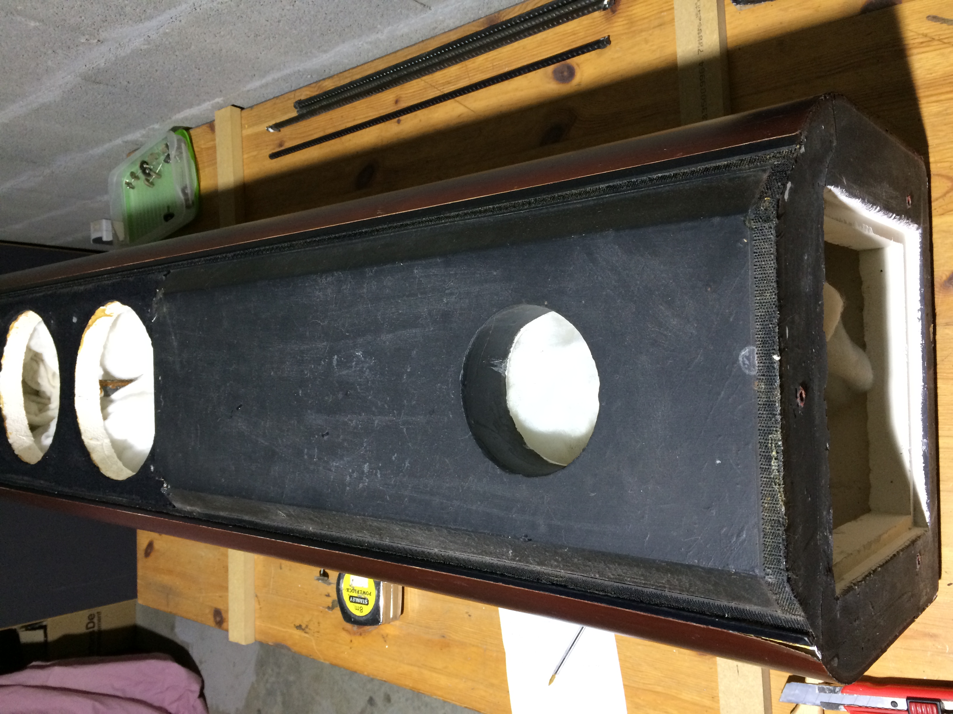

Je ressorts ce sujet pour avoir votre avis.
Tout d'abord je tiens à vous préciser que la phase de renfort des fissures c'est déroulée correctement malgré un gros souci sur une des enceintes qui c'est brisée lors des manipulations. Maintenant tout est recollé et renforcé mais je bute sur la finition extérieure. Au départ je souhaitai refaire un placage bois 6/10 comme le modèle original mais plusieurs tentatives de placage non concluante m'incite à abandonner cette solution.
Je me demandais si il était possible de les finir avec un aspect carboné. Quels serait les inconvénients et les avantages ? Le procédé serait-il le même que pour les renforts (primaire d'accrochage + tissu + résine) ? Pourrais -je avoir un aspect mat ou brillant bien lisse ?
