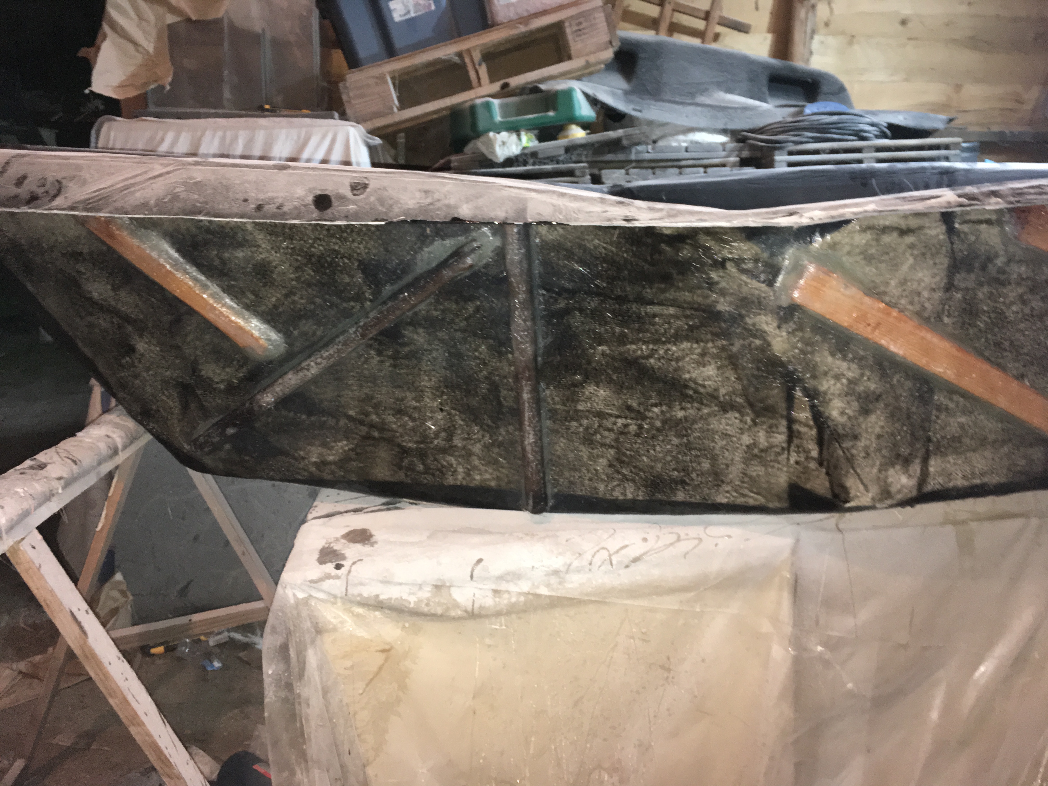

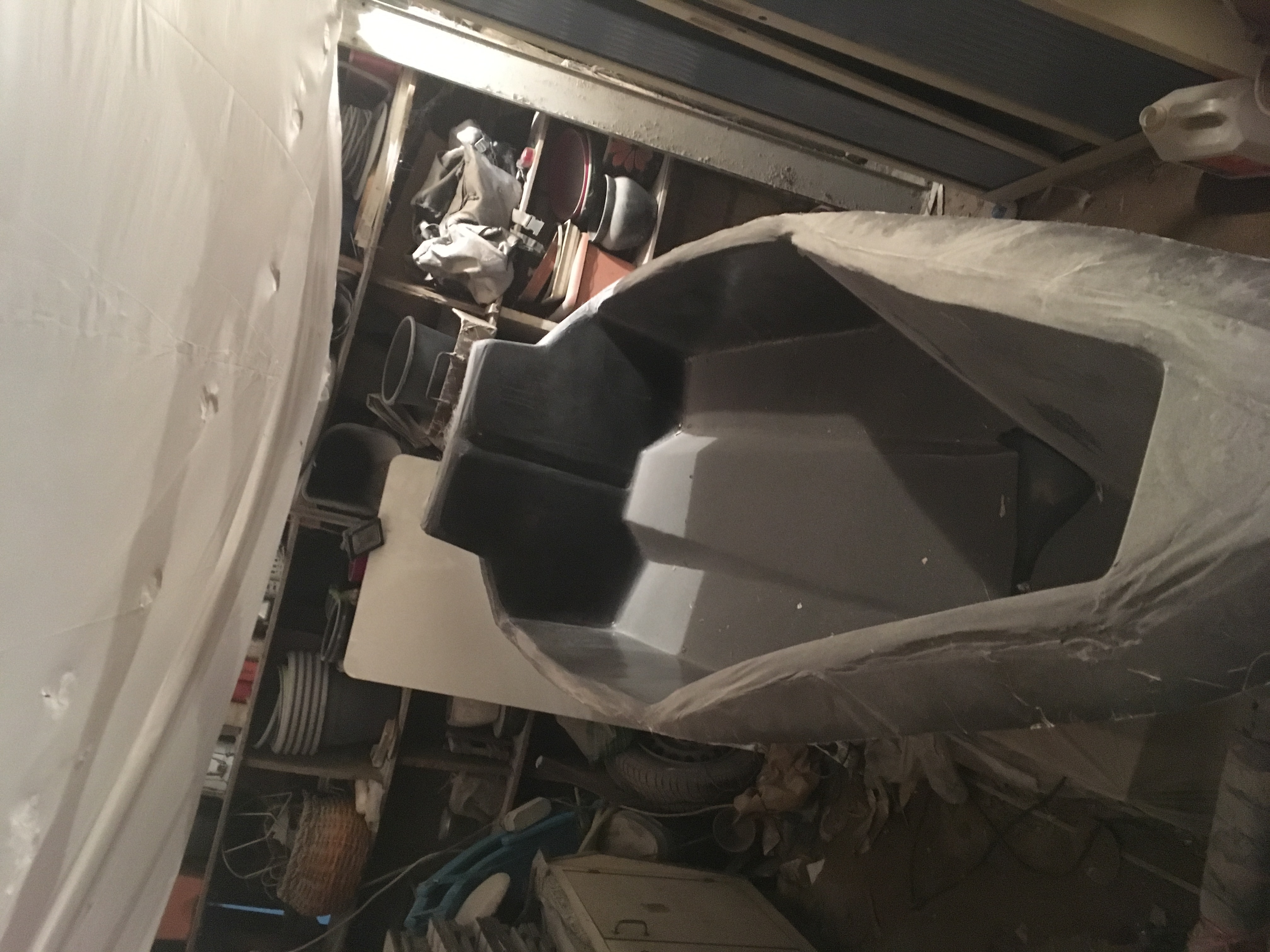

Bonsoir
Quel genre de dégât ?
J’ai quelques porosités d’environ 1mm de diamètre sur les réparations,
Je compte les reboucher mais il va bien y en avoir quelques une que je vais oublier...
La bateau est un monoplace électrique
Il fait 2,40m de long pour 90cm de large
Le volume développé du moule donne une surface approximative de 3,30m X 1,90m soir 6,27m^2
Voici des photos
Il est stocké ici, il a pris la poussière en ponçant pour la réparation. La peripherie est bâchée, désolé pour la qualité des photos .
Messages : 10040
Re: Reparation moule vinylester
Vous êtes sûr que vous avez utilisé du gel-coat moule ? Il est vert notre GC moule, il me semble que c'est noir sur la photo, non ?
BFX a écrit : jeu. 24 janv. 2019 22:50 Quel genre de dégât ?
La pièce colle au moule et le démoulage arrache forcément d'un côté ou de l'autre s'il y a adhérence.
Ça n'est pas si petit que ça, un petit moule, c'est 20-50 cm ! En ce cas votre échantillonnage est bien trop faible et vos renforts insuffisants. Un moule doit avoir un échantillonnage minimum de trois fois l'échantillonnage de la pièce qui sera produite dedans.
