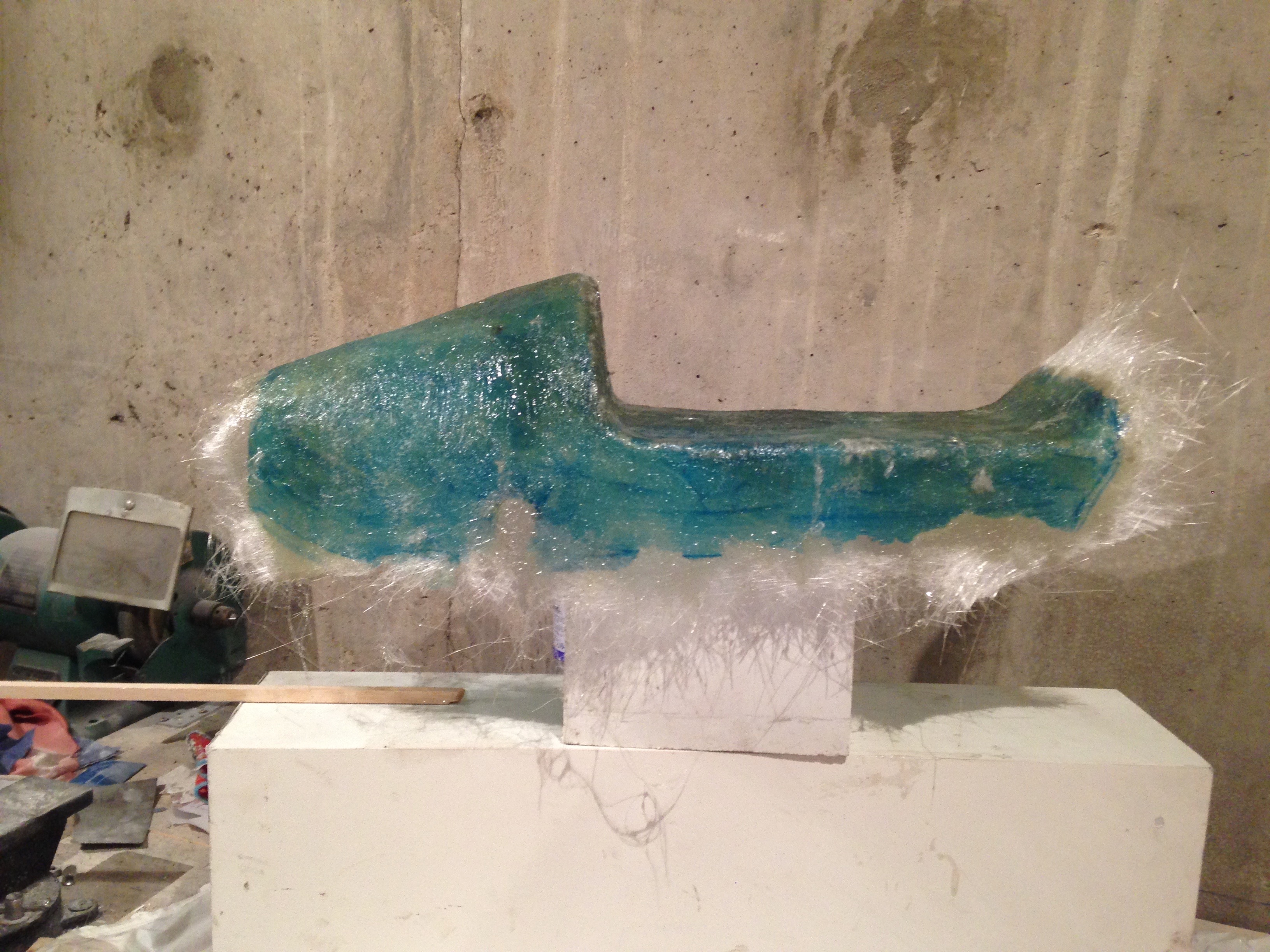

suis entrain de transformer une Honda cb 500 four de 72 en cafe racer et suis entrain de creer la coque arrière/selle en fibre de verre + resine polyester.
Apres avoir construi un moule j'ai "sortie" la piece en fibre de verre et resine (voir photo):
J'aimerai savoir si apres avoir fais plusieurs couches des fibre de verre et resine je pourrai terminer par gel coat coat (plusieurs couches aussi) poncer et vernir (par un carrossier)...
EST CE QUE CETTE PROCEDURE EST CORRECTE?
MERCI BEAUCOUP ;)
Ça me parait léger comme épaisseur de mat, combien avez-vous mis de couches et de quel grammage ? Quelle résine nous avez-vous commandé ?
julesv a écrit : je pourrai terminer par gel coat coat (plusieurs couches aussi) poncer et vernir (par un carrossier)...
Non, un gel-coat ne s'utilise qu'en moule et comme vous avez travaillé sur mannequin ça n'était pas possible.
