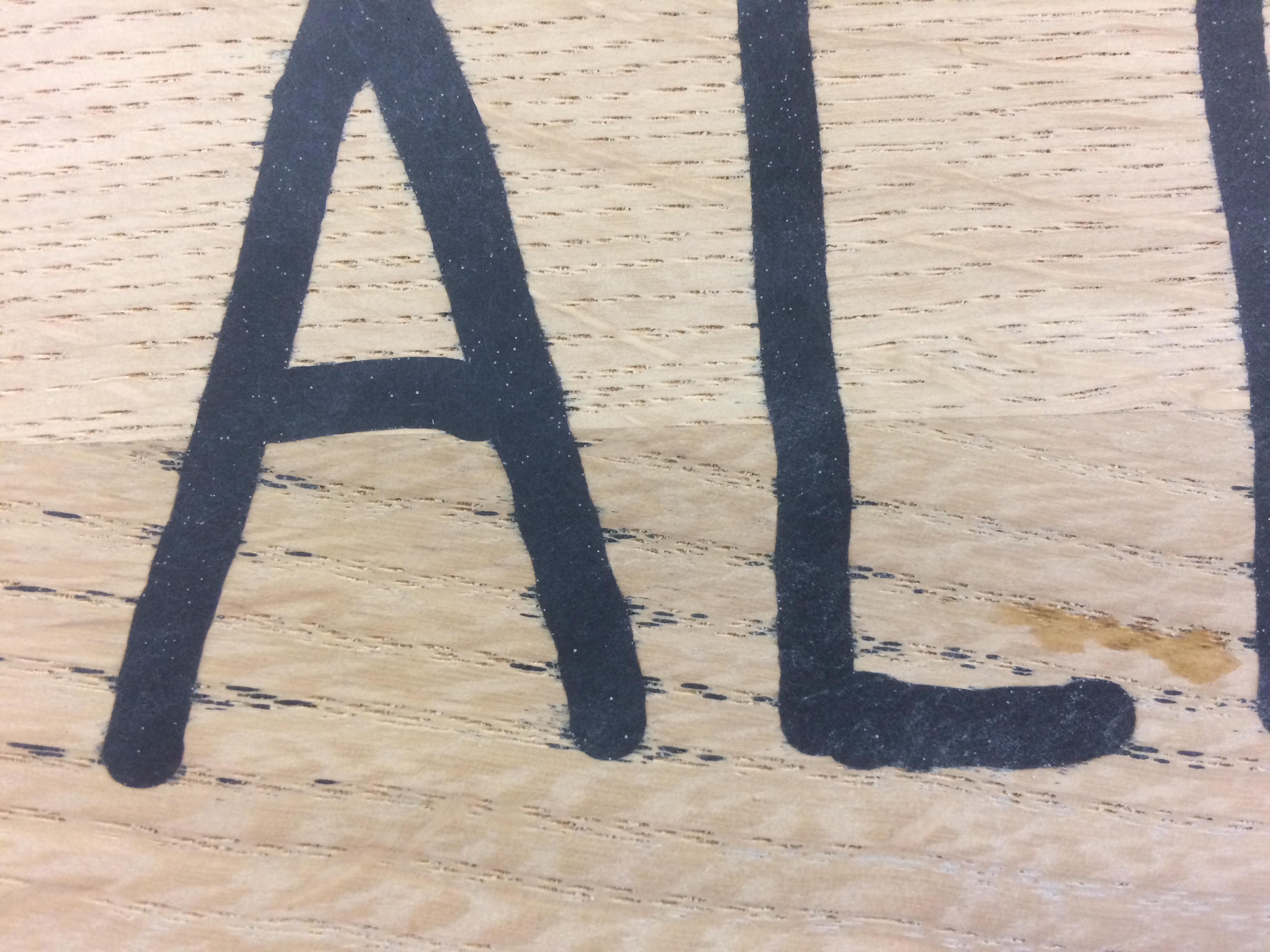

Ayant effectuer ma coulée avec un résultat satisfaisant, je me retrouve avec un bemol. Comme le montre la photo ci-joint la résine s'est incrusté dans le veinage (bois utilisé du chêne et un autre essaie sur un bois plus tendre mais même résultat), j'ai poncé poncé rien n'y fait à part me créer une irrégularité de planéité sur le support. Donc ma question est la suivante:
Puis-je mettre un bouche pores ou autre chose avant la coulée afin que ça ne me fasse pas cette effet là?
Merci d'avance
Messages : 10040
Re: table avec plateau résineux
Il faudrait utiliser un bouche-pore gras qui refuse le contact avec la résine mais c'est fort dangereux car s'il migre vers votre incrustation la résine ne tiendra pas là où vous voulez qu'elle tienne. De plus votre bois sera définitivement gras.
Le plus logique est d'isoler vos endroits de coulée du bois qui doit rester vierge à l'aide de scotch découpé par exemple ou de créer un pourtour avec de la Plastiline, voir ICI que vous ôtez ensuite avant de poncer le tout.
