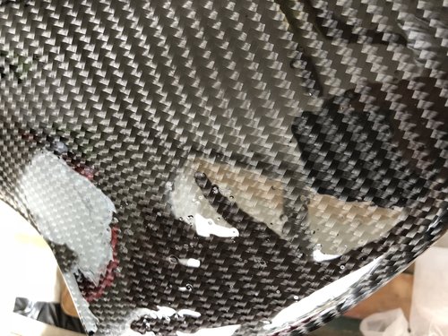

Je suis sur la finition application de vernis sur un recouvrement de tissu carbone avec résine epoxy 1070S.
Poncage de la pièce au 1200 à l'eau pièce prête pour le vernis.
donc préparation du vernis pour pose au pinceau :
glasstop S68096. 50g
glasstop S68099. 25g
diluant 371. 7.5g
Passage du vernis sur la pièce apparition de bulles et de manque à l'application.
une idée du problème sachant que je suis sur la première couche donc à 15% de diluant.
merci de votre retour.

Si vous avez aussi bien respecté les conditions d'utilisation que les dosages que vous indiquez, ces défauts sont mal explicables voire pas du tout compréhensibles et cela arrive de temps en temps sans qu'on puisse vous en indiquer la raison. Vous auriez verni avec la 740S, vous auriez pu avoir la même déconvenue.
Seule solution, poncer légèrement et sur-coucher localement avant d'attaquer la deuxième couche.

ci joint la photo du bémol.
Messages : 10012
Re: vernis PU bi composant gloss top clear UV
C'est bien ça, des micro-bulles qui peuvent avoir plusieurs causes… ou pas !
Le sèche-cheveux sur du vernis PU, attention au risque de crâmer en surface et là, ça serait foutu.
Pensez à laisser reposer votre mélange quelques minutes avant de travailler, ayez un pinceau parfaitement propre et de bonne qualité : pour du vernis il en faut un bien épais avec des soies naturelles fines et "nerveuses".
Normalement, c'est la première couche que vous diluez et ensuite vous faites votre deuxième pure à moins que vous ne vouliez faire plusieurs couches pour obtenir de la profondeur, auquel cas, vous diminuez votre dose de diluant par deux à couche et pur pour les deux dernières. Il faut égrener entre chaque couche.
