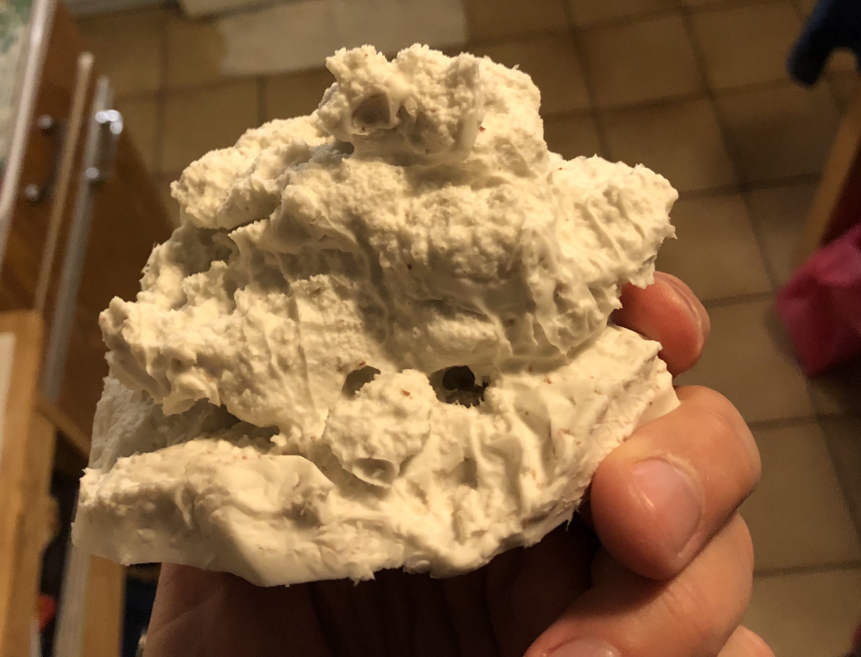

Hello
Je joins une photo du modele en elastomere.

Ah d'accord ! je n'avais vraiment rien compris :oops:
Pour faire un moule en RTV sur cette forme il faut isoler totalement la surface de votre boule faute de quoi vos deux RTV vont se coller amoureusement ; cela me parait impossible étant donné les détails et des recoins. A vrai dire je ne sais quoi vous proposer. je demande à un collègue de passer par ici pour vous répondre.
Messages : 547
Re: Quel type de moule?
Effectivement le problème est délicat car pour isoler le silicone il faut utiliser la graisse de vaseline, la seul solution serait de mettre la graisse de vaseline à l'état liquide en la chauffant puis de l'étaler au pinceau.Vous risquez de perdre du détail.
Ensuite le plus simple serait de faire un moule en coulée avec le RTV110C par exemple en espérant qu'il n'y ais pas trop d'accroche, mais sur ce point on ne peux rien vous garantir car cela dépendra de la qualité d'application de la graisse de vaseline.
A partir de ce moule vous pourrez effectivement couler un plâtre céramique par exemple.
