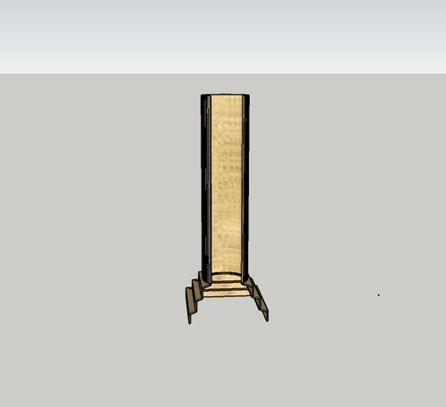

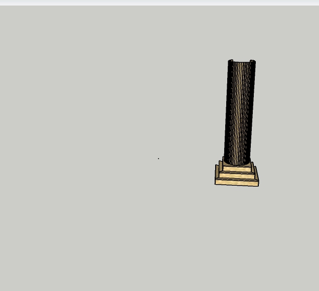

Je suis nouveau sur le forum. Je fabrique des aquariums depuis de nombreuses années et depuis peu, je fabrique des structure pour aquarium en ciment hydrofuge.
Actuellement, je cherche à fabriquer une décoration pour aquarium qui servira de filtration naturelle puisque celui-ci aura la pompe à eau intégré et servira de support pour des plantes. Le tout immergé et siliconé au fond l'aquarium.
Habituellement, je taille directement sur du polyester et je recouvre de ciment hydrofuge mais cela prends énormément de temps. J'ai donc réaliser un prototype via sketchup et format stl. Je me suis renseigné pour le faire à l'imprimante 3d mais les prix font froid dans le dos (500 euros pour une pièce de 150 x 150x 420).
Je voulait savoir savoir si certain d'entre vous avait une astuce pour passer d'un format 3d et avoir la pièce pour faire un moule.. ou directement au moule.
Si je suis obligé de réaliser la pièce moi même, j aurai aimé des conseilles pour réaliser le moule et bien sur, à partir de se moules faire les pièces en résine alimentaire (destiné à l’aquariophilie et peut être destiné à l'alimentation humaine car les plantes que l'on peux mettre à faire poussé peuvent être destiné à l’alimentation humaine)
voila les fichiers
Je suis novice en moule et résine merci de votre compréhension.
Bonne journée

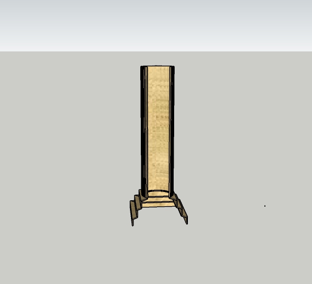

J ai mis 2 fois le même fichier...

Votre pièce n'a pas l'air bien compliquée à faire en deux demi-moules, il faudra faire attention aux contre-dépouilles du socle qui me semblent trop à angle droit.
Voyez sur notre site Résines et moulages les explications pour fabriquer des moules puis de pièces :
- fabriquer un moule
- fabriquer une pièce
- considération sur les résines alimentaires
et puis revenez vers nous pour des explications complémentaires.
