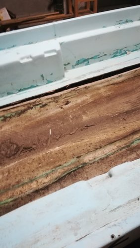

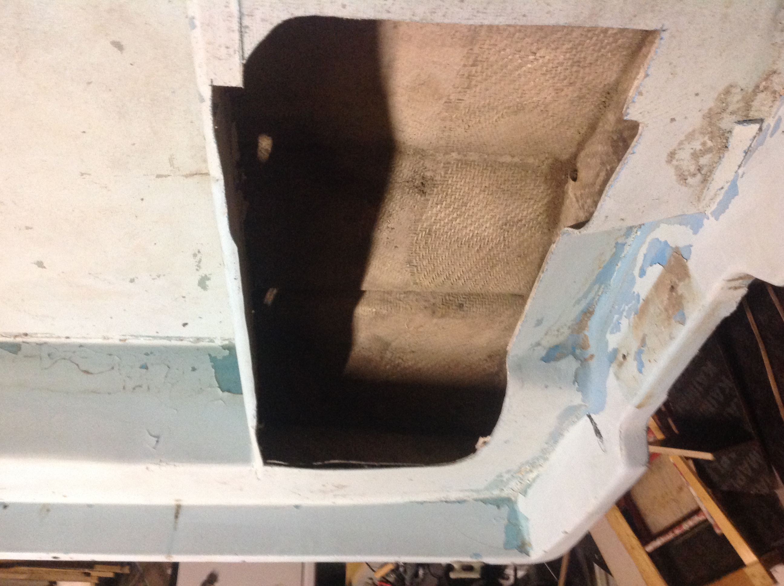

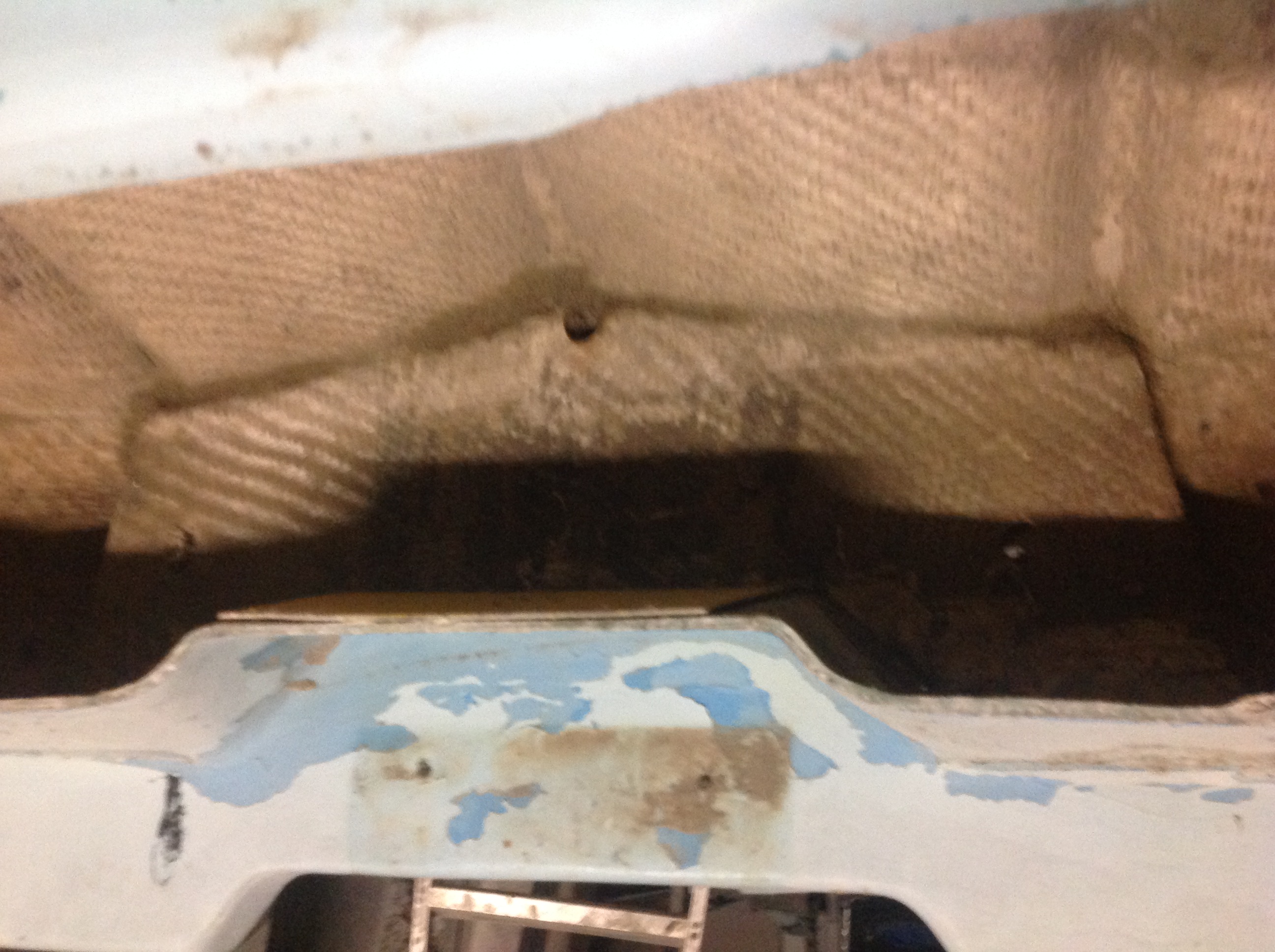

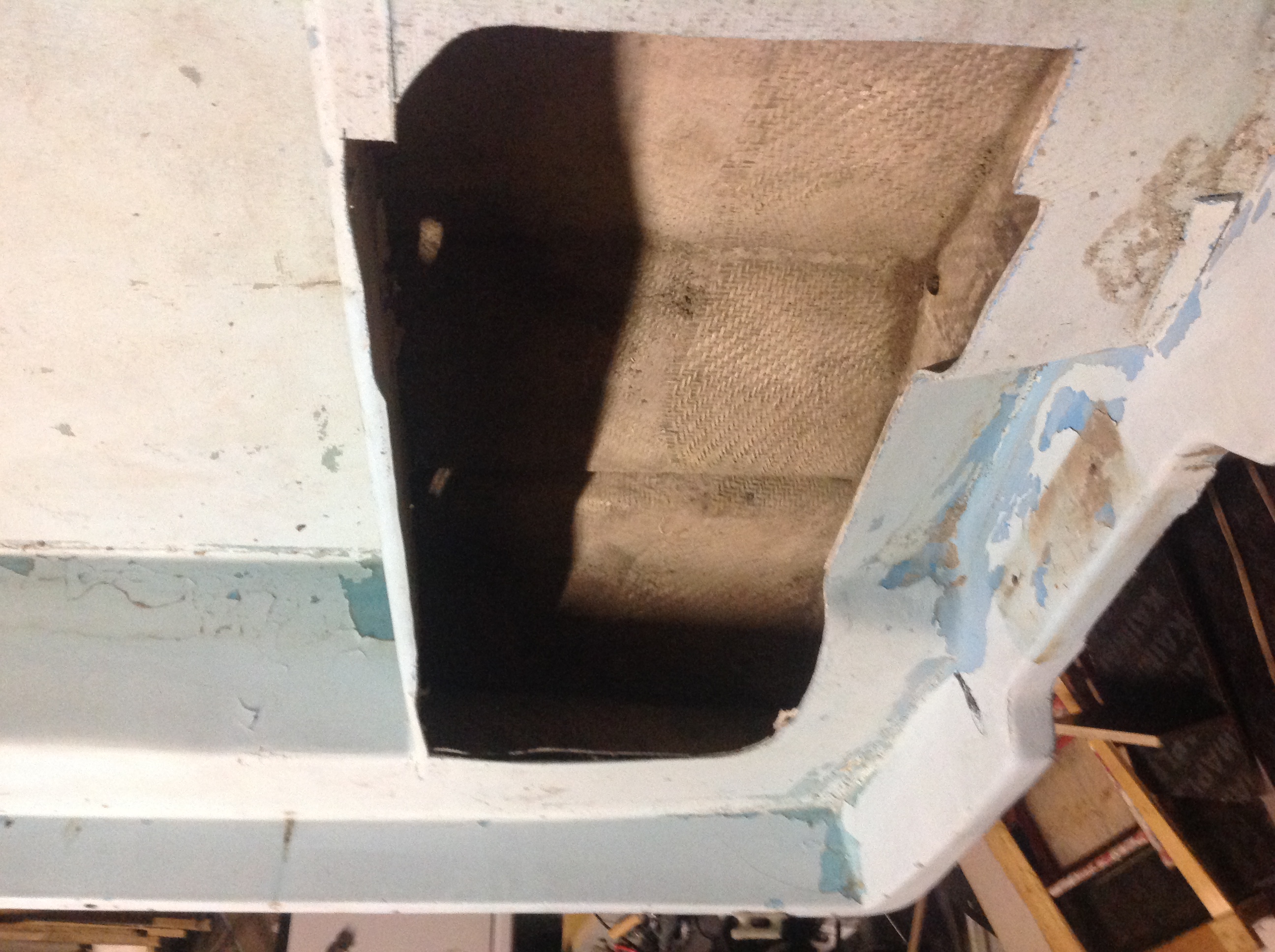

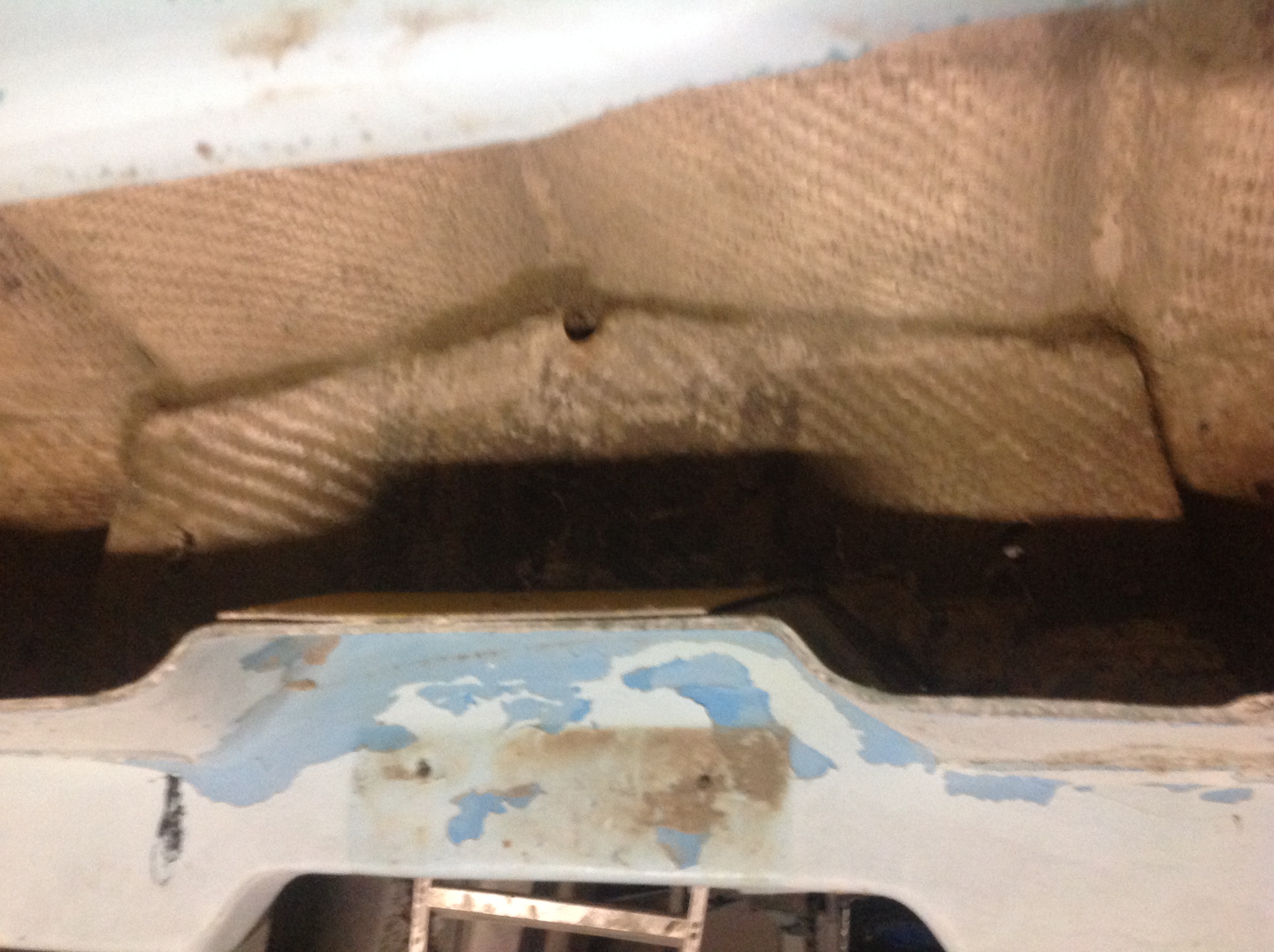

Bonjour tous le monde je viens de faire l acquisition d un bateau pour une misère mais il est restait 8 ans dehors non couvert et une fissure dans le fond du coffre arrière à permis à l eau et au sable de s'introduire dans la double coque ce qui a provoqué le pourrissement des longerons en bois j ai donc découpé ce fameux coffre pour voir l étendu des dégât
voilà ma question est de savoir ci je peux découper tout le plancher pour remplacer le bois y mètre quelques morceaux de poluerethane et remontée le planche en le stratifiant j usité au endroit où j ai découpé
au passage je compte refaire le tableau arrière qui a dû pourrir aussi et mètre un renfort à l arrière à la place du coffre que je vais enlevé.merci pour vos réponses

Les photos ne sont pas très explicites aussi je vous pose quelques questions qui me permettront d'y voir plus clair :
- quel est la marque du bateau, son âge et son mode de propulsion ?
- les longerons en bois sont-ils stratifiés ou simplement collés ?
- vous dites double coque, il s'agirait donc d'un insubmersible ?
- qu'entendez-vous par "morceaux de polyuréthane" ?
Vous pouvez à l'aide du moteur de recherche aller voir les sujets qui traitent des réparations de coque, visiter notre site Résines et moulages dans lequel vous trouverez des infossur les modes de réparation.
J'attends vous réponses pour vous orienter au mieux.

Merci pour votre réponse je vais essayé de répondre à toute les question .Le bateau et un triton sport Jullien il est de fin des années 70 à peut prêt son mode de propulsion un hors bord 40 chevaux 2 temps pour les longerons il faut que je découpe mais il on l air collé vu les débris que j ai ramassé derrière.oui c est un insubmersible les morceaux de polyuréthane c est juste pour calé mon plancher pour la stratification car il n y en a pas normalement j espère que j ai répondu à tout

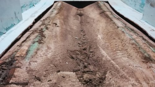

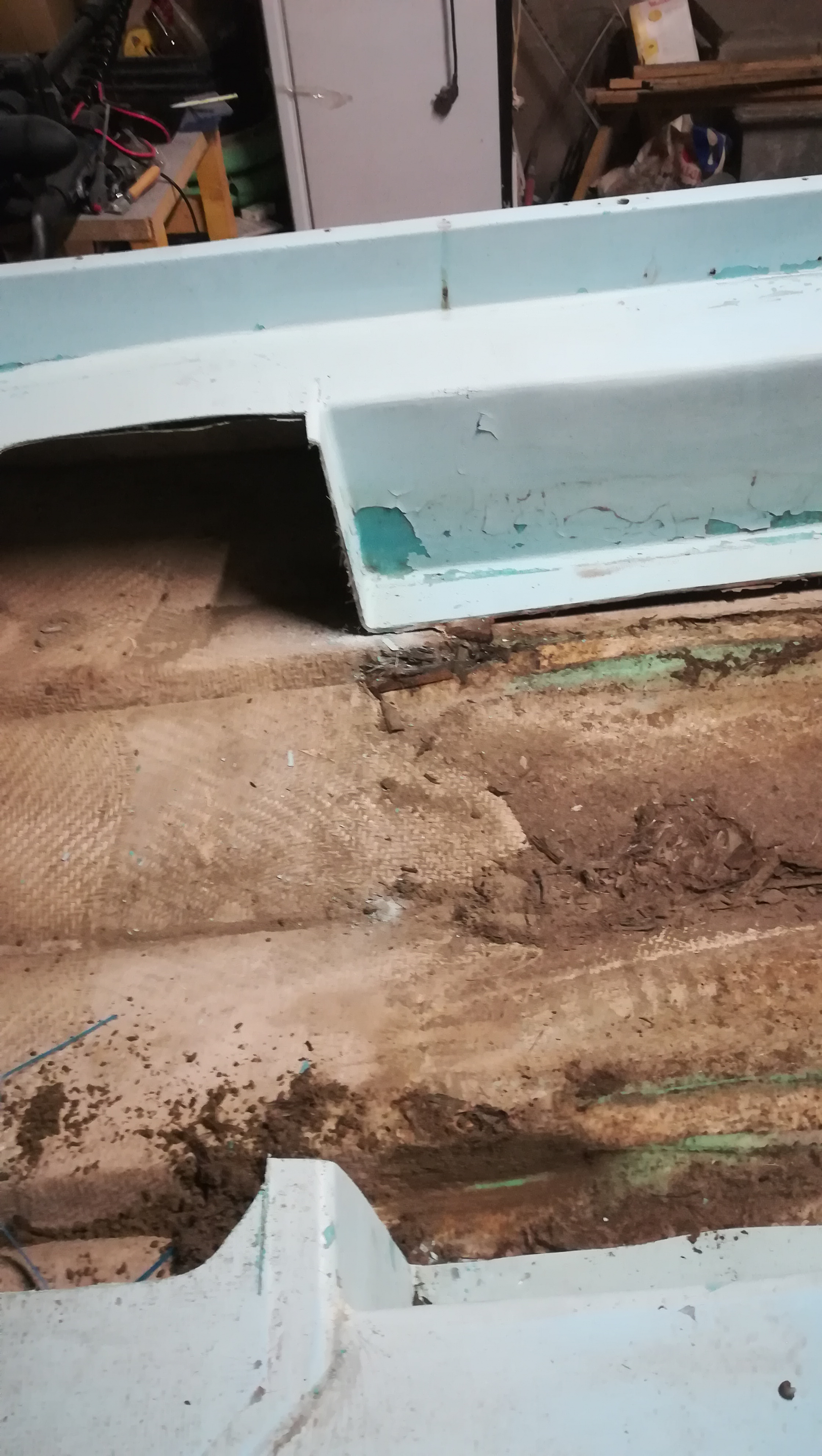

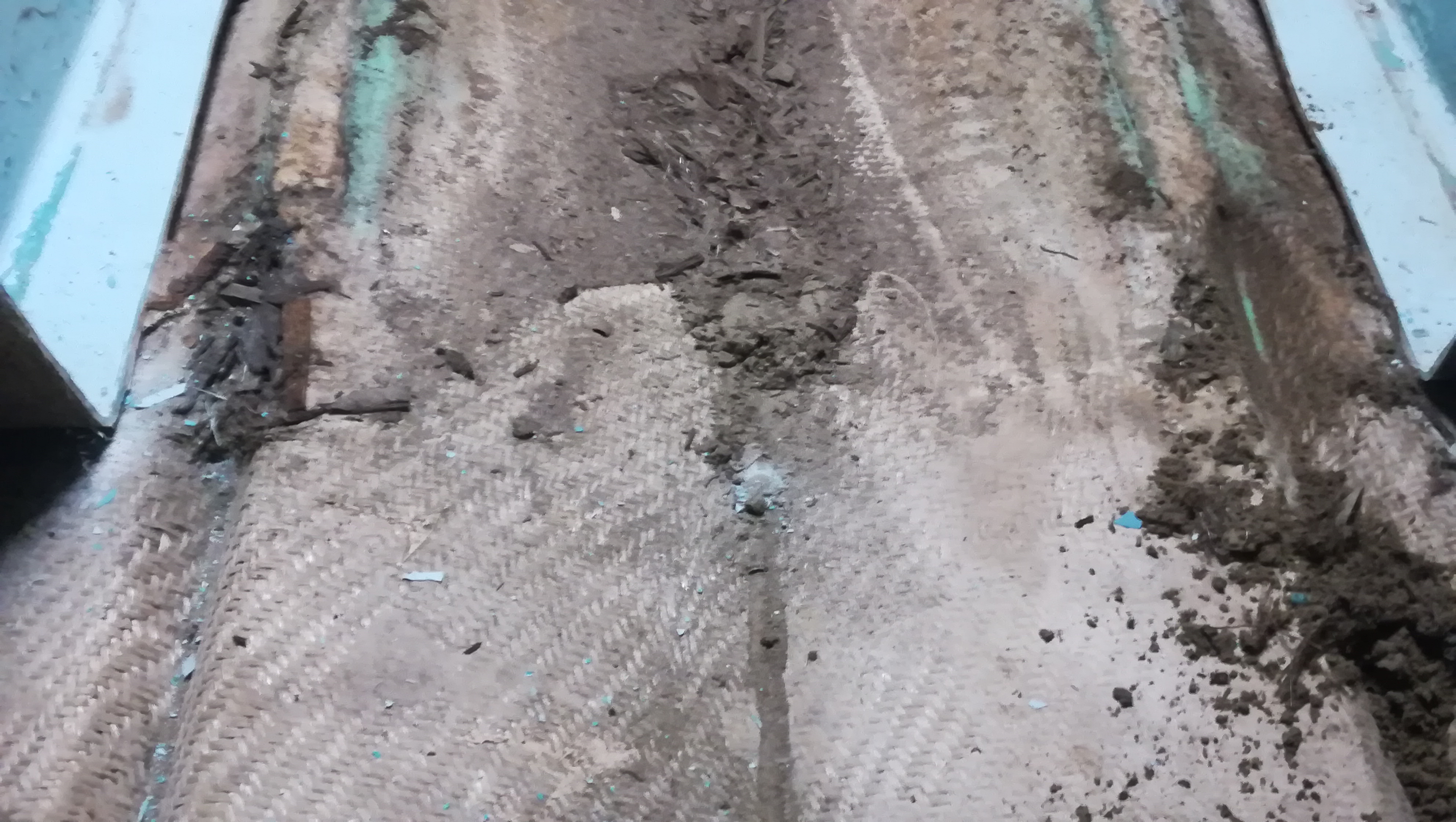

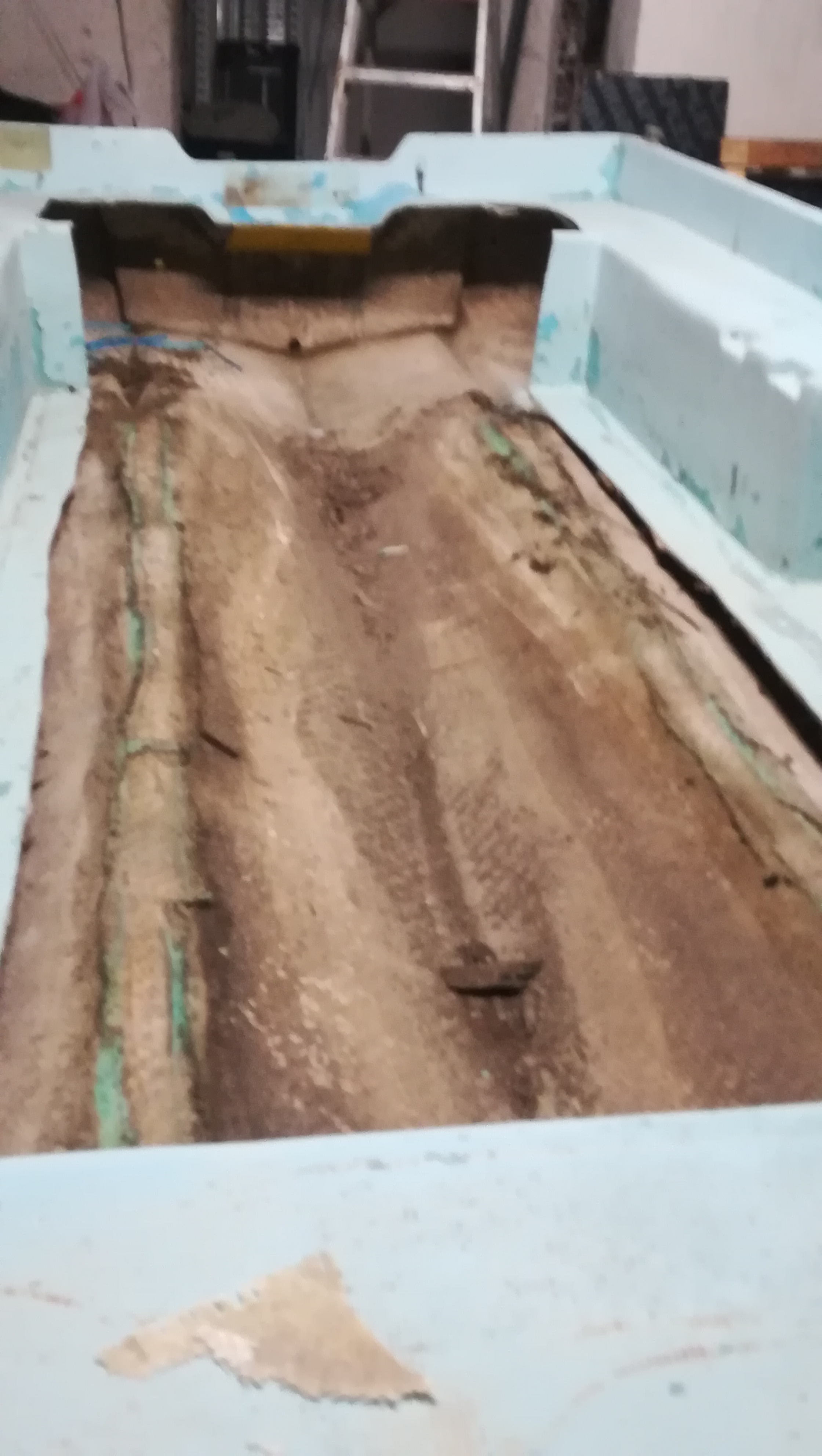

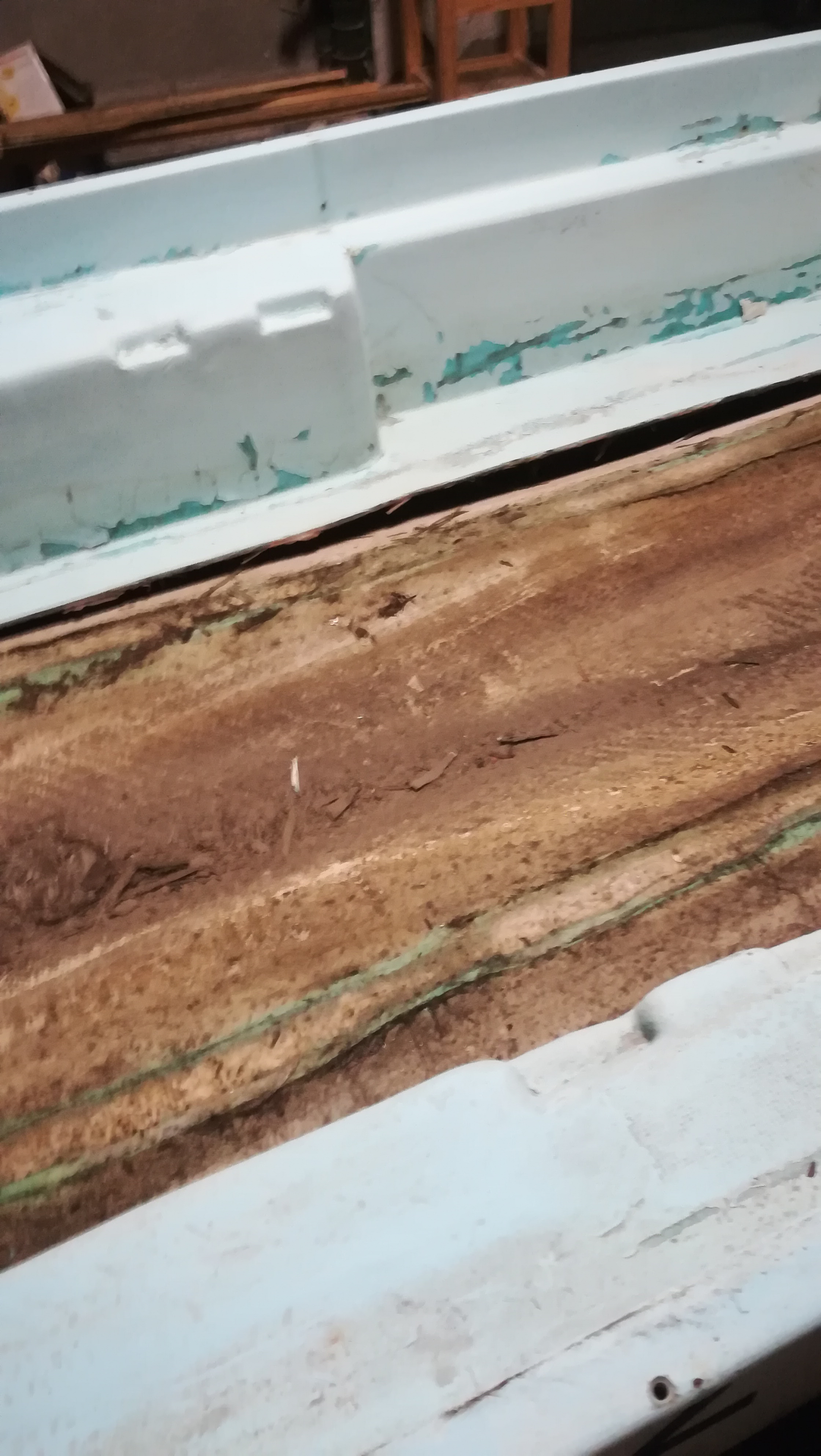

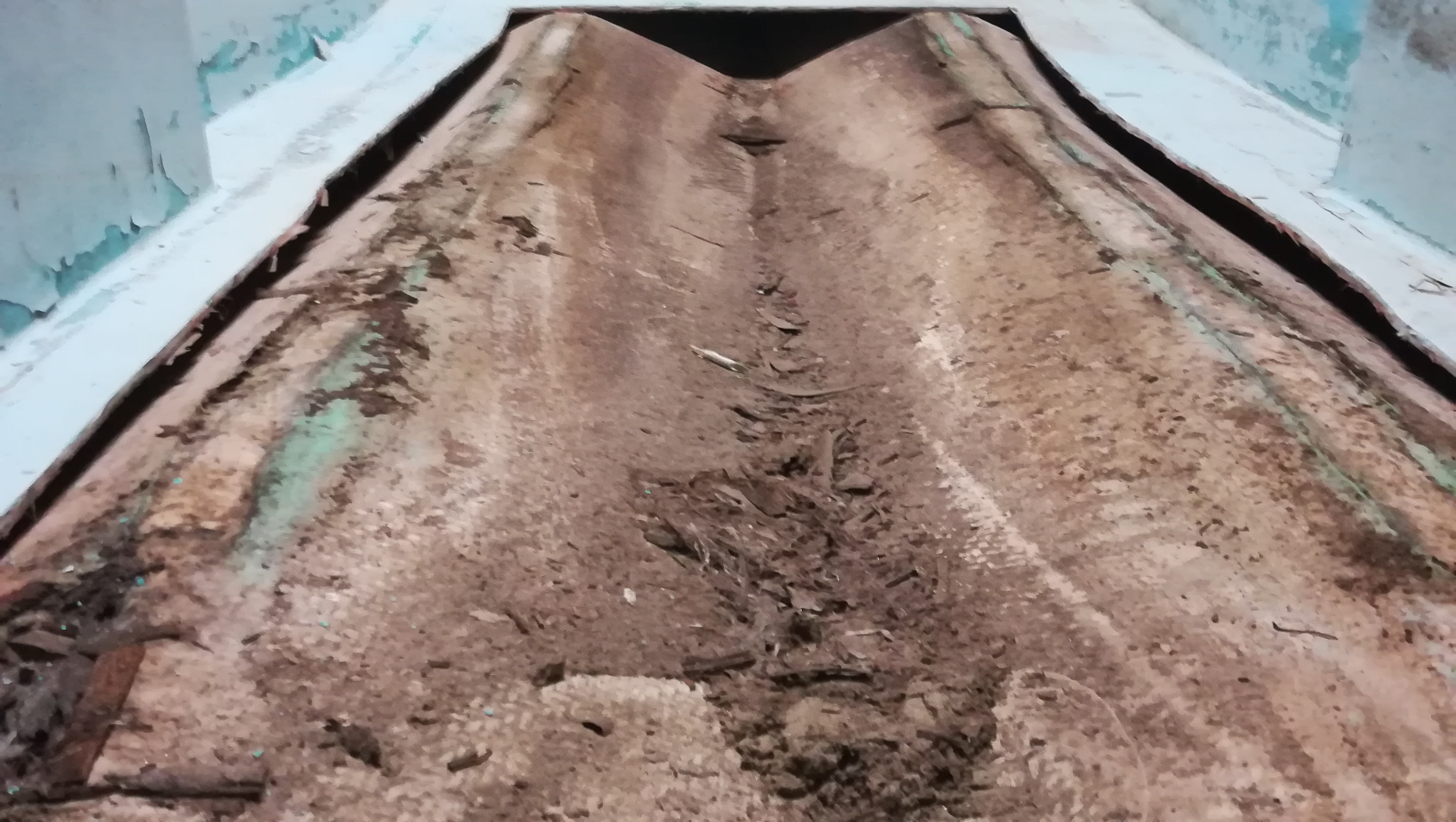

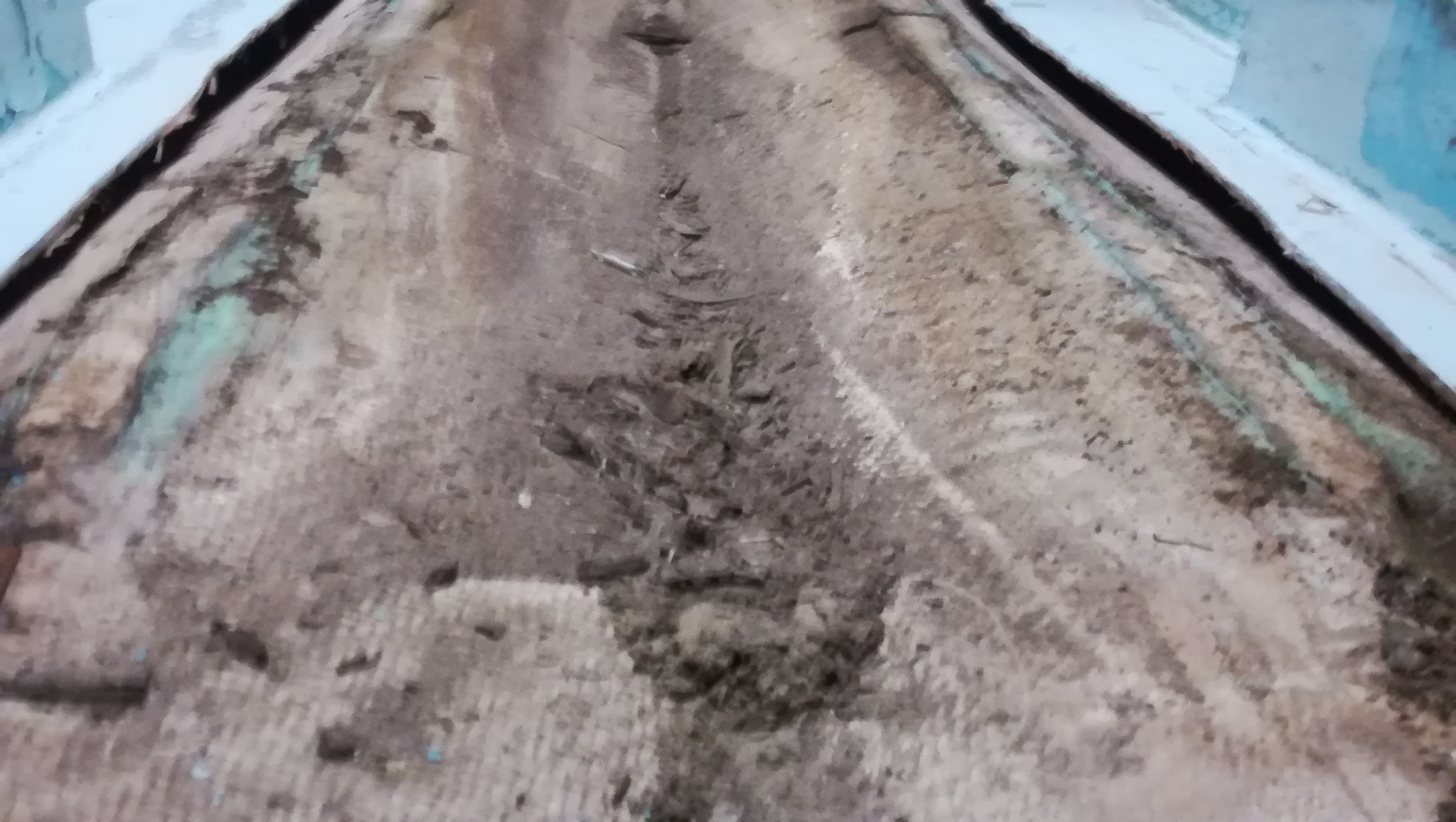

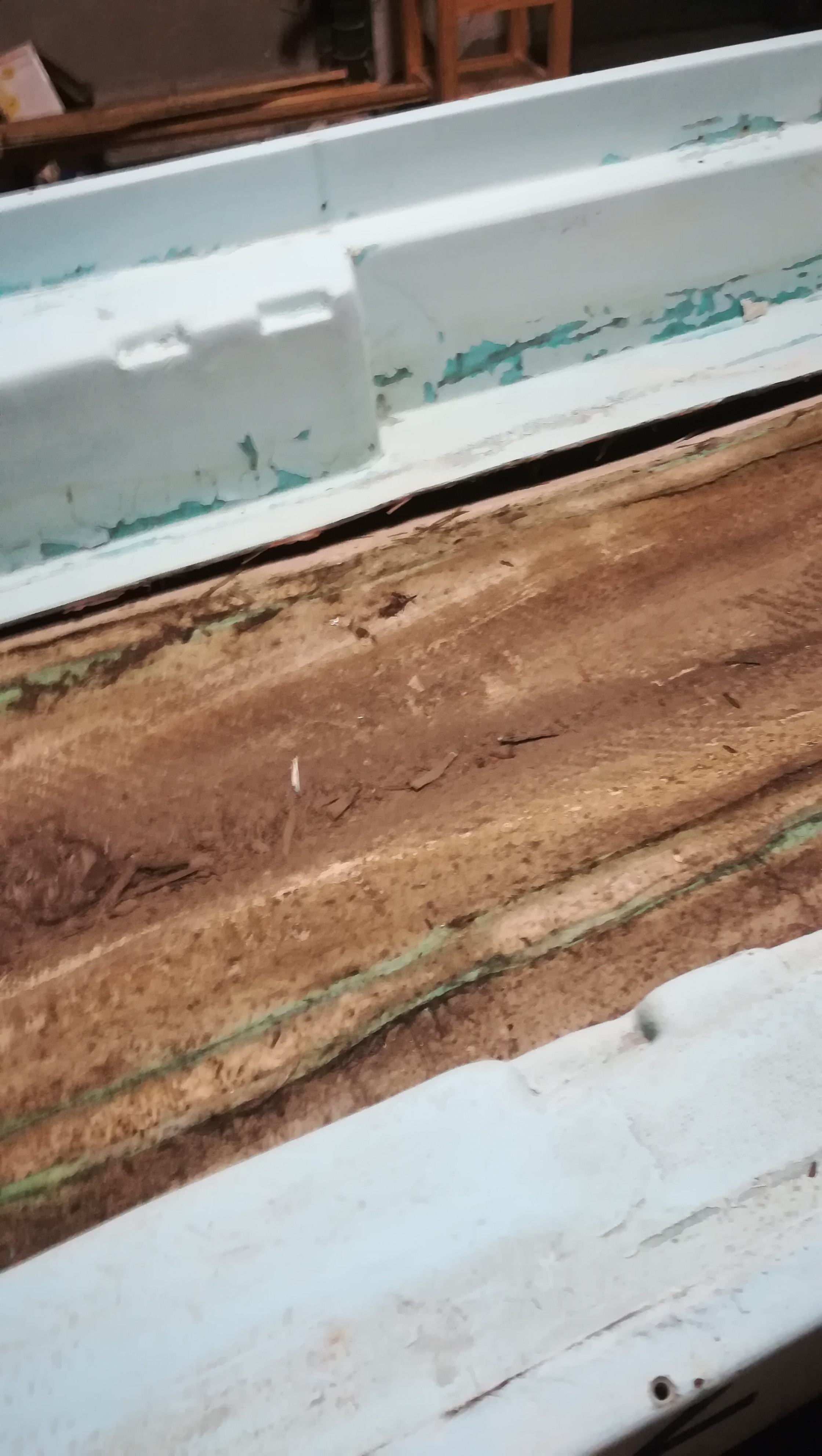

Ca y est c est coupé non sans mal mais j y suis arrivé a ma grande stupeur pas de longerons en bois il n y en avais que sous le coffre arrière mais il y avais du sable et des morceaux du plancher qui est en cp 5mm stratifié qui lui a bien pris l eau
voilà le tout

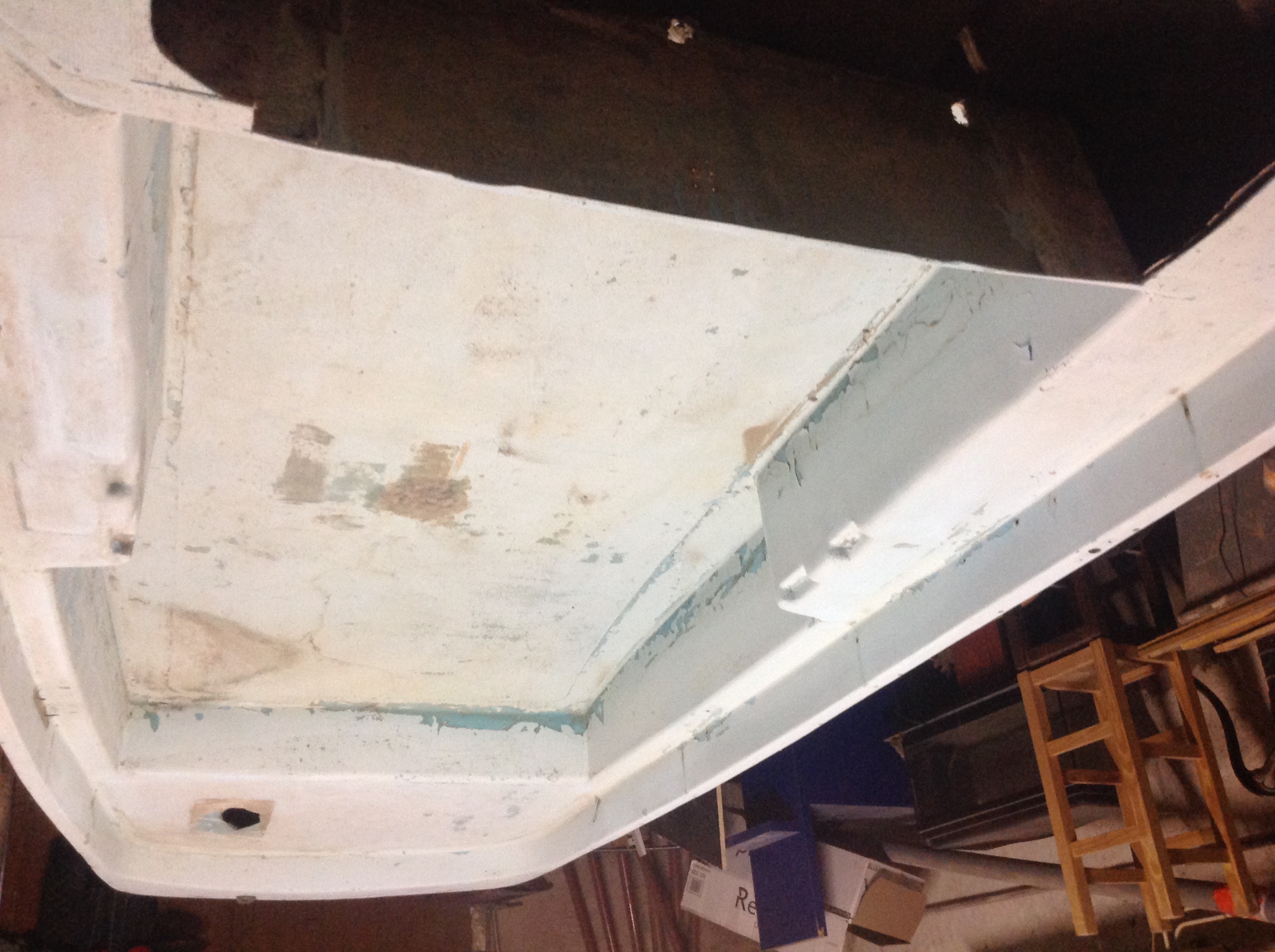

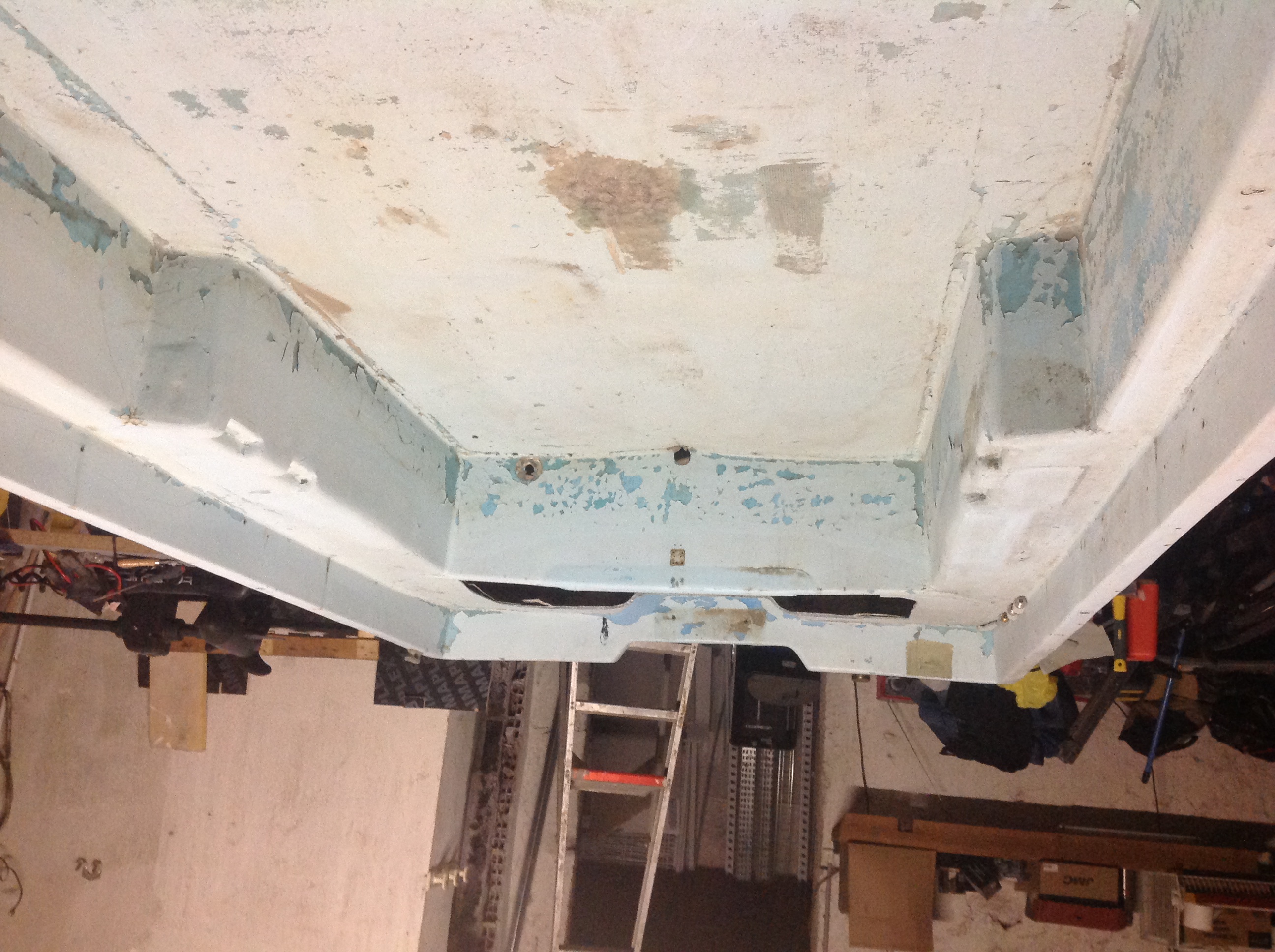

Bon après avoir sorti tout le sable et le morceaux de plancher du fond j avais pensé finir le reste au jet d eau et après remplir la coque d d'eau pour voir ci il n y a pas de fuite est ce un bonne idée?après vu la configuration du plancher commnt le refaire en sachant que le bateau sera ponter sur les 3/4 de la surface donc on y marchera pas trop dessus. Et enfin il y a eu des réparations sous la coque et je vois la lumière passé a travers la strat qui na pas étais repeinte
