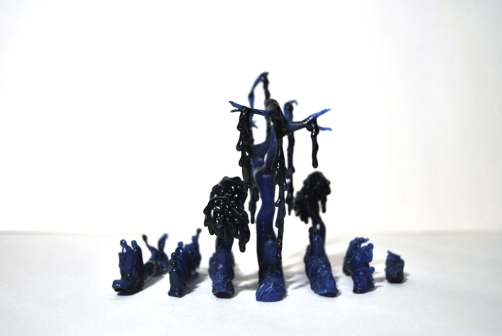

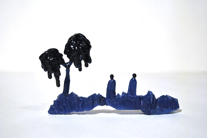

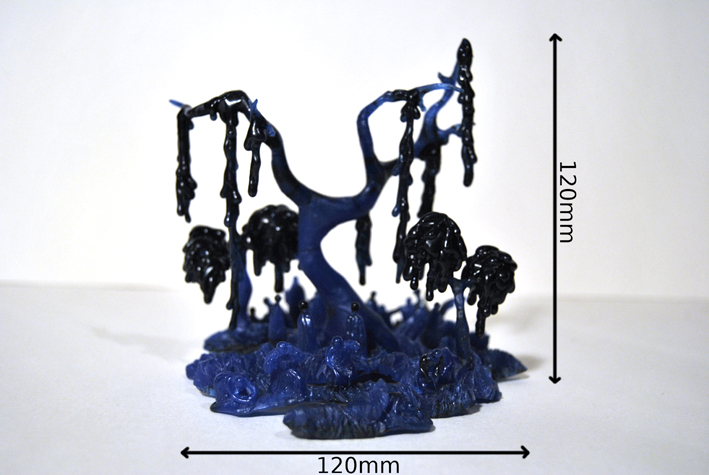

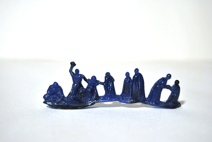

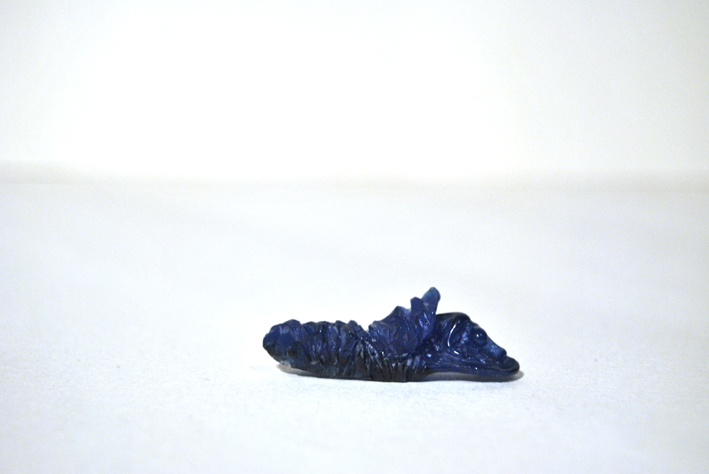

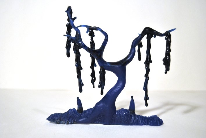

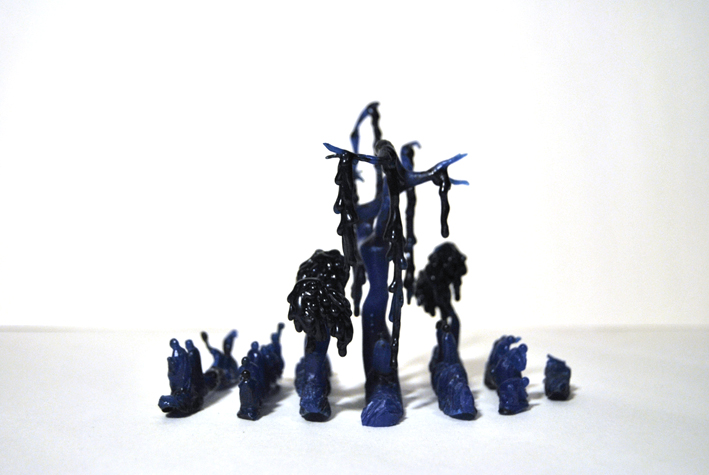

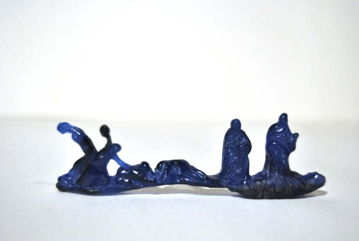

Bonjour à tous et à toutes,
J'aurai besoin de vos lumières pour la besogne suivante:

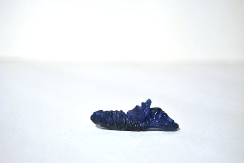

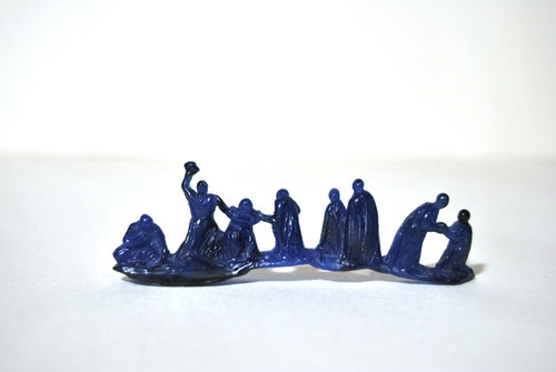

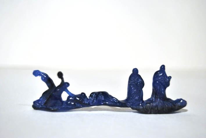

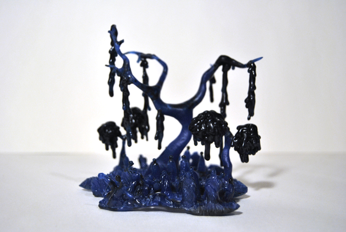

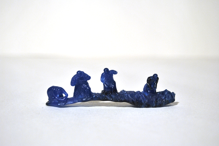

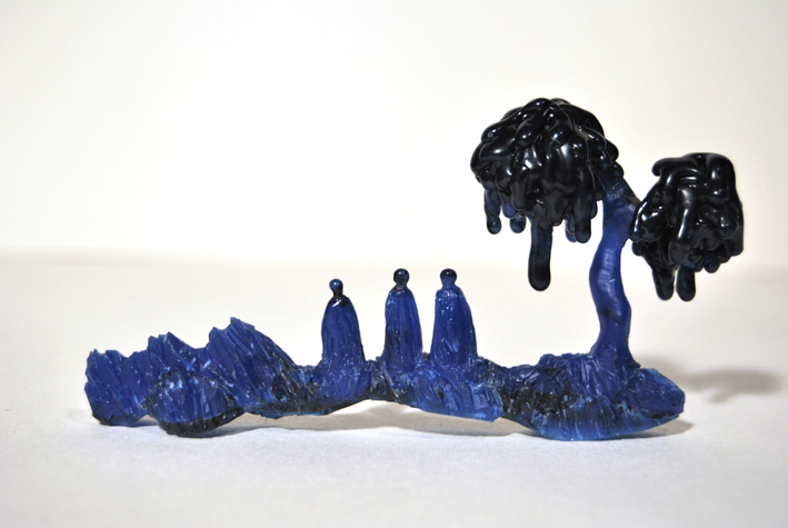

Je souhaiterai faire un moulage puis un tirage en résine époxy des sculptures en pièces-jointes.
Je ne pense pas réaliser des tirages transparents mais plutôt opaques en mélangeant la résine avec des pigments.
Les sculptures sont en cire et ont pas mal de petits détails que j'aimerais si possible conserver,
pour ce faire, quel silicone me recommanderiez-vous pour le moulage?
Et subséquemment, quelle résine époxy serait la mieux adaptée pour obtenir des reproductions fidèles (besoin de quatre tirages minimum)?
Je crois avoir compris qu'une résine époxy crystal serait assez appropriée mais dans le doute je préfère m'en remettre à vous :D
Aussi concernant les pigments, je pensais rester sur du blanc, car la forme est suffisamment complexe donc autant éviter d'en rajouter une couche.
Je pensais peut-être utiliser des pigments spéciaux, nacrés, brillants, iridescents,etc,(toujours blancs) pour donner un cachet subtil à l'objet, si vous avez des suggestions je suis tout à votre écoute.
Je vous remercie d'avance pour votre aide précieuse,
Cordialement,
LaumeB

Re: moulage et coulée d'une sculpture
Pour l'élastomère le RTV 121 voir ICI qui reproduira les détails au micron ; par contre il va falloir faire des moules à pièces ou éventuellement partiels très peu épais et sous chape car vos maître-modèles sont petits avec de fins éléments, ils casseront peut-être au démoulage.
LaumeB a écrit : quelle résine époxy serait la mieux adaptée pour obtenir des reproductions fidèles (besoin de quatre tirages minimum)?
Oui c'est ça une époxy cristal, l'Inclupox, voir ICI.
LaumeB a écrit : je pensais rester sur du blanc, car la forme est suffisamment complexe donc autant éviter d'en rajouter une couche.
Les pigments dédiés sont par ICI mais vous pouvez tenter d'autres produits à condition qu'ils ne soient pas à phase aqueuse et sous réserve de faire des essais préalables à la coulée.
Si vous débutez dans le moulage vous pouvez aller sur notre site Résines et moulages pour piocher des informations et savoir-faire.
A la Bibliothèque vous trouverez les fiches techniques des produits.
