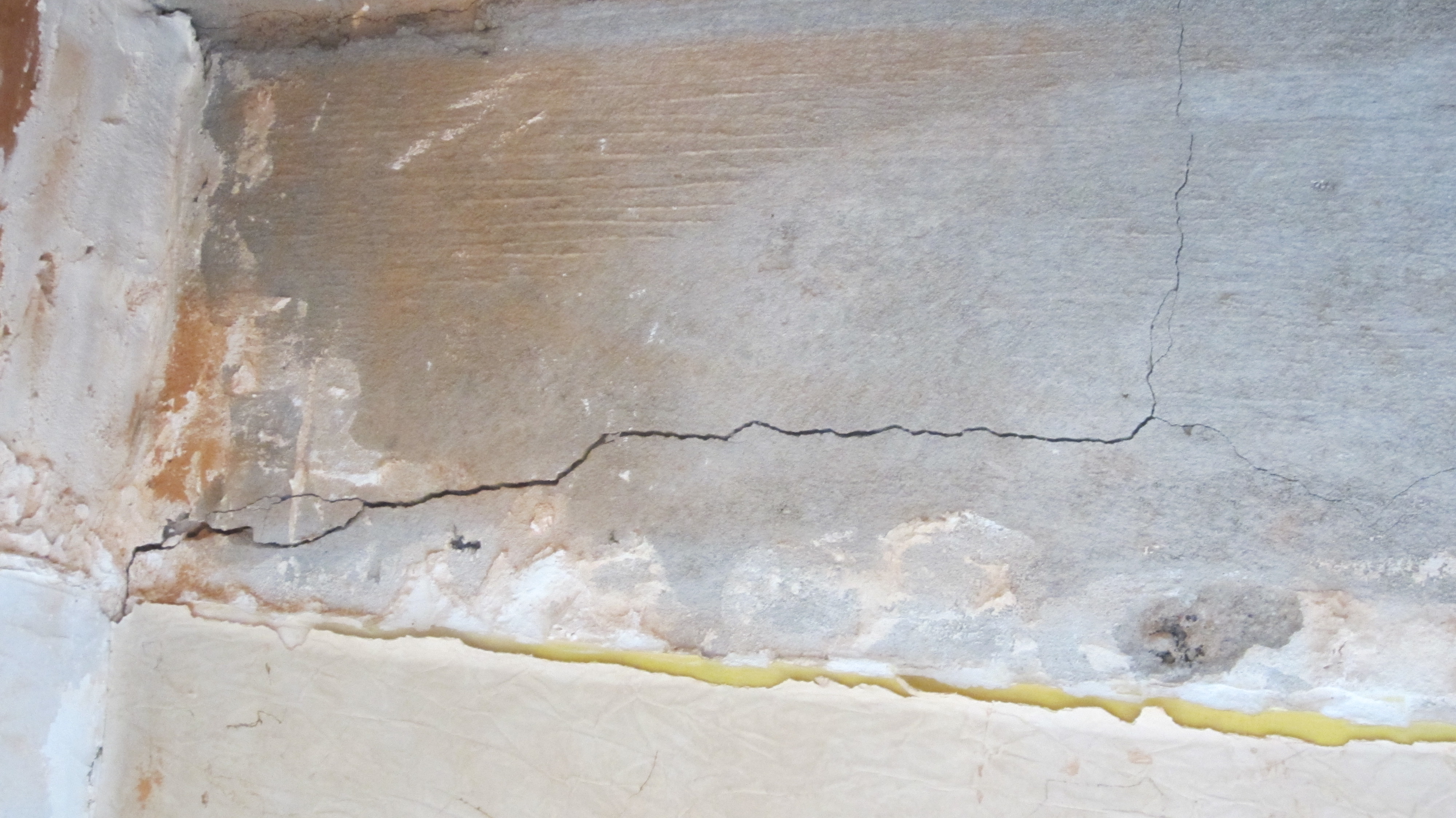

Bonjour, je suis en pleine renovation et je me trouve avec une vilaine fissure sur un mur.
Avant de doubler mon mur , j'aurais aimé réparé cette fissure .
La procédure que j'envisage est, en surface l'application d'un mortier fibré et en profondeur l'injection de résine.
Du coup beaucoup de question s'ouvre a moi:
-Le type de résine, je suppose que le choix d'une résine epoxy et le plus judicieux ?
-Ensuite la tenue de la résine, j'ai un peu peur que la résine "se casse la gueule" dans la fissure, j'ajouts de silice est peut être recommandé ?
J'imagine créer de sorte de petit injecteur en tube PE que je scellerais avec mon mortier avant l'injection , j'utiliserais une seringue pour injecter la résine
- le contact de la résine avec les éléments en plastique (injecteur et seringue) est elle possible ?
J'ai d'autre question, mais on va deja commencer par celle ci
Merci de votre aide.
Edit: la photo est tournée , il faut voir la fissure verticale :)

Injecter une résine seule ne sert à rien d'autant qu'elle aura du mal à adhérer de part et d'autre puisque vous ne pouvez pas nettoyer soigneusement les parois.
