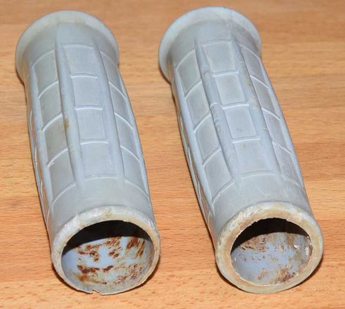

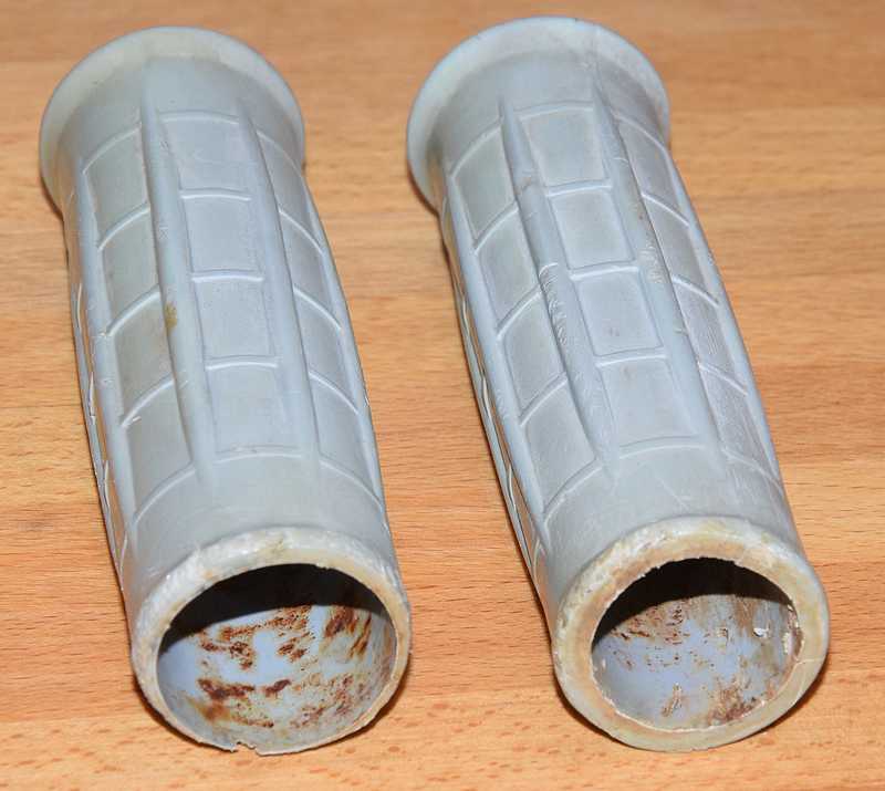

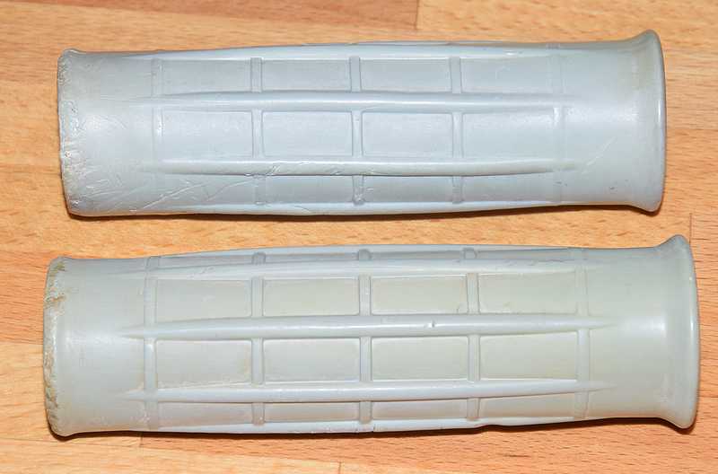

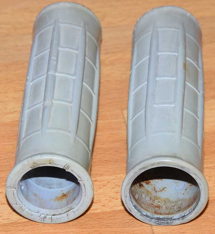

J'ai potassé ce forum pendant 2 heures mais je suis un pur débutant en matière de moulage et j'avoue ne pas comprendre grand-chose dans tous les termes employés ... :oops:
Je cherche à reproduire en petite série des poignées de cyclo devenus introuvables aujourd'hui, à l'origine la matière était plus brillante que ce qu'elle est devenue, et relativement ferme sans être pour autant du "plastique dur". Couleur gris clair d'origine. Les 2 poignées D et G sont identiques extérieurement, mais le diamètre intérieur est différent entre D et G.
Mes questions :
- quel type de moulage convient le mieux ? avec quels produits ?
- quel produit employer pour les poignées afin de se rapprocher le plus possible de l'origine au niveau aspect, couleur et toucher ?
Merci pour vos bons conseils ;)
edit : j'ai bien noté que les photos hébergées ne sont pas acceptées, mais le trombone dans la barre d'état pour les héberger sur votre serveur a disparu ? Je me permets donc de mettre 3 photos hébergées sur mon serveur, je comprendrai très bien que vous les effaciez après les avoir vues ! :mrgreen:

Re: Poignées de cyclomoteur
RTV (élastomère de silicone) qui est souple et permettra le démoulage ; pour reproduire vos poignées, il faut faire soit un moule très fin qui se retournera comme une chaussette pour démouler vos tirages, soit un moule en deux parties, voir ICI.
AureliaB20 a écrit : - quel produit employer pour les poignées afin de se rapprocher le plus possible de l'origine au niveau aspect, couleur et toucher ?
Il faut utiliser un élastomère PU souple, voir ICI, mais vous garantir que vous aurez la même sensation au toucher, couleur et aspect n'est pas possible. Vous avez des poignées issues d'une fabrication industrielle qui n'utilise pas les même procédés ni matières premières que pour de la reproduction accessible au grand public.
AureliaB20 a écrit :j'ai bien noté que les photos hébergées ne sont pas acceptées, mais le trombone dans la barre d'état pour les héberger sur votre serveur a disparu ? Je me permets donc de mettre 3 photos hébergées sur mon serveur, je comprendrai très bien que vous les effaciez après les avoir vues ! :mrgreen:
C'est parce que le trombone s'est transformé en soleil sur la montagne à la faveur d'une mise à jour technique, ce bouton est à droite du [*] ; vous pouvez modifier votre postage de façon à ce que les photos restent en ligne.

Pour réparer des imperfections sur les modèles avant moulage, pouvez-vous me conseiller un produit ?
Tout d'abord pour les photos, l'histoire du trombone c'était pour l'ancien forum.Maintenant que l'on a basculé sur le nouveau système il suffit de faire glisser la photo sur votre message.
Pour refaire de tel poignée il faut utiliser un élastomère polyuréthane 90 ou 95 shore que l'on teinte dans la masse.Ces produits doivent être coulée sous vide pour obtenir une pièce sans bulles car aucune réparation n'est possible.Donc si vous n'êtes pas équipé d'un caisson et d'une pompe à vide(pas un moteur de frigo bricolé, une vraie pompe à vide)vous ne pourrez pas réaliser ces pièces.
Le moule devra être réaliser avec un silicone polyaddition pour garantir les dimensions, le problème est que ce type de silicone est sensible à l’inhibition, c'est à dire qu'il ne durcira as au contact de certains composant comme le souffre, le plomb....qui sont généralement contenue dans les vieux plastiques.
Il y a de grande chance pour que vous ne puissiez pas remouler directement sur vos pièces, il faudrait faire un test.Dans tous les cas ce type de plastique ne sont pas réparable et vos pièces sont trop abîmé pour servir de modèle.
Si vous voulez refabriquer ce type de pièce il faut refaire des modèle propre dans une matière compatible avec le silicone.Une fois le moule obtenue vous pourrez, à condition d'être équipé en vide, coulée votre PU dans les moules.
