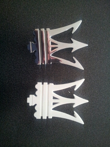

Après des recherches infructueuses concernant un insigne Triden de Maserati
J ai fait faire la pièce en imprimante 3D en PETG que je dois faire chromé
Mais le résultat n est pas comme je souhaitais ;)
Alors je sollicite votre aide
J ai le modèle d origine avec moi ,prêté par un copain, je voudrai faire un moulage de la pièce et le reconstituer /couler en résine ou autre .
C est une pièce qui n aura aucune contrainte technique sera fixer sur le coffre sera traite chromé ..(10 cm / 12cm )
La 3 D a ces limites ne reproduit pas le coté arrondi de surface ni une certaine courbure pour épouser le galbe du coffre .
Que me conseillez vous .

Pour vous donnez une idee

Il y a de nombreux sujets sur la reproduction de pièces de toutes sortes et le procédé est toujours le même : préparation de l'objet à mouler, isolement dans une boîte de coulée étanche, coulée d'un élastomère de silicone.
Attendre la polymérisation puis démouler, replacer la peau de silicone obtenue dans la boîte de coulée qui sert de chape et enfin couler le produit choisi pour faire votre pièce reproduite.
Allez voir sur notre site Résines et moulages les diverses explications et notamment les différentes façons de reproduire en RTV par ICI.
Pour vous proposer les produits qui conviennent il faudrait savoir quel matériau vous souhaitez couler dans votre futur moule.
