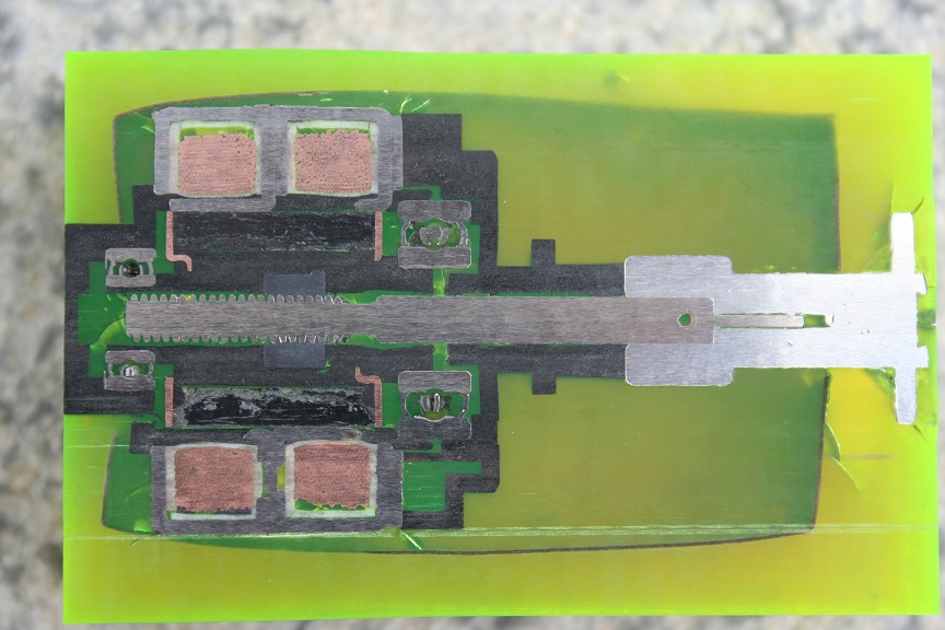

Je voudrais surmouler un circuit éléctronique pour pouvoir le découper et l'examiner. Il faut que le resin coule rapidement, remplis la pièce et soit transparente. Il doit figer rapidement (dans 1-2h maxi) aussi. Comment puis je procéder?
Voici un exemple:
